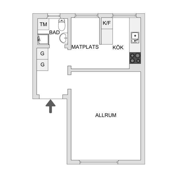

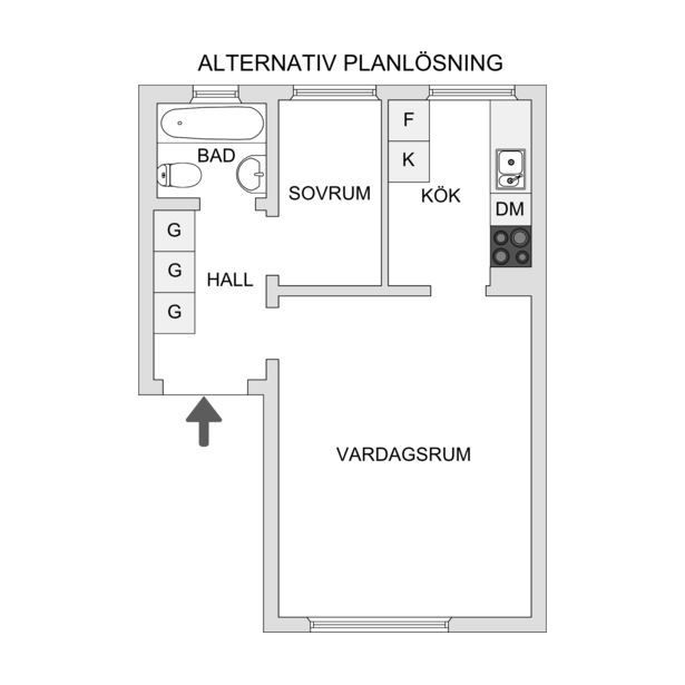

Har köpt en lägenhet där jag tänkt ändra planlösningen och göra om en etta till en mini-tvåa. Som man kan se på bifogade ritningen ser alla lägenheter likadana ut bara att dom är speglade. Gjorde en förfrågan till styrelsen och fick det här som svar:
Om du vill ändra planlösning eller låta utföra andra ändringar i bostaden är det du som bostadsrättshavare som inför styrelsen ska visa att åtgärderna inte kommer att vara till men för föreningen eller omkringboende.
Du kan behöva bifoga ritningar och andra handlingar, vilket du kan behöva ta hjälp av byggkonsult eller liknande för att ta fram. Endast en enkel planskiss från ett fastighetsmäklarprospekt räcker inte. Du kan också behöva anlita extern sakkunnig om du behöver ta reda på till exempel vad det är för material i befintliga väggar, om de är bärande eller inte osv. Företrädare för föreningen kan _inte_ göra sådana uttalanden.
Först när en komplett ansökan om medgivande till ändring har inkommit, med ovan nämnda bilagor, kan styrelsen yttra sig. Observera att om styrelsen medger ändring betyder det endast det inte har gått att visa att föreslagen ändring kommer att vara till skada, inte att föreslagen ändring är lämplig att göra eller utan följdkomplikationer. Som exempel kan du behöva säkerställa att självdragsventilation kommer att fungera som tidigare. Även detta bör en byggkonsult kunna hjälpa dig med.
Enligt min tolkning av ritningarna som finns bifogade så ser man tydligt att väggen inte är bärande. Min fråga är om någon har erfarenhet om jag måste anlita en byggkonsult för detta? Finns det andra med erfarenheter av att ändra planlösning i lägenhet på en vägg som inte är bärande. Fick ni lov att anlita en byggkonsult som kunde intyga att åtgärderna inte kommer att vara till men för föreningen eller omkringboende?
OBS bifogade bilderna är ritningar

Kan ju vara värt att tillägga också att väldigt många av lägenheterna i huset har gjort den här typen av lösning. Kan det vara till min fördel på något sätt?
Kort svar, nej det behövde vi inte och vi hade inte gått med på det om föreningen hade krävt det utan stöd i stadgar eller lag.
I ditt fall är det uppenbart att den bärande konstruktionen inte påverkas. Det enda jag tycker du bör titta på är ventilationen. Finns det tilluft i matrumsdelen?
Hur kan man se att väggen inte är bärande på en enkel generell planskiss från en mäklare ? Vi vet inte när huset är byggt eller något.
Som jag tolkar svaret från styrelsen så är det ett standardsvar. det står ju att man "kan behöva skicka in", inte att man alltid måste. Så det är väl bara att föreslå en ändring och ta med det underlag du initialt hade tänkte ta med och se vad de säger.
Men för din egen del så kan det ju vara av intresse att säkerställa att den dörröppning som du gör in till köket inte riskerar skador.

Jag har ju bifogat både ritningar samt bjälklagskonstruktion i tråden. Där framgår det att huset är byggt 1940.

Det kanske var lite otydligt men de bifogade filerna innehåller ritning på huset samt bjälklagskonstruktion. Ni får gärna titta och se om ni kommer fram till samma slutsats som mig.
Sorry, jag missade att de bifogade bilderna var ritningar. Utgick från att det var samma bilder som låg i tråden. Ett hobbysvar är att jag tror inte heller att väggen är bärande.

Enligt ritningarna är inte den väggen bärande. Men det verkar inte som att styrelsen har fullt koll på var gränserna går för deras beslutanderätt. Det är ju styrelsen som har bevisbördan för att en åtgärd innebär en påtaglig skada eller olägenhet för föreningen, och inte du om motsatsen.
Du måste dock ge tillräckligt underlag för att styrelsen ska kunna ta ett beslut. Man behöver inte ta in en byggkonsult, men en beskrivning på åtgärderna och någon sektionsskiss bör du komplettera med.
