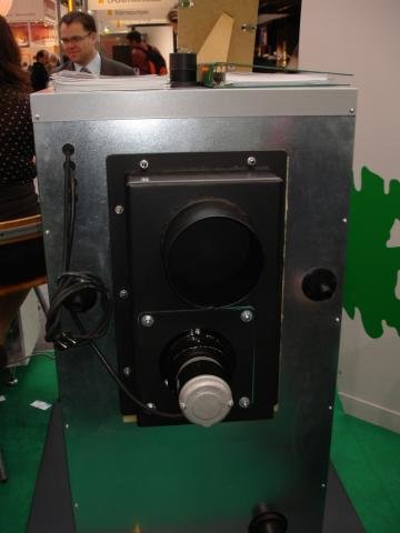

Var i kontakt med en återförsäljare och han sa att den modell som dom tar hem av Nordic är den modellen som har tryckande fläkt.
Den tillverkas både som sugande och som tryckande, rätt idiotiskt att ta hem ytterligare en modell med tryckande fläkt då den finns med sugande.
Rätt synd, då den annars var klart intressant. Kan ju alltid köpa en Viessman Vitolig 150, som är samma panna men med sugande fläkt, det tråkiga är ju att då blir priset oxå ett annat för Viessmandekalen
Dom har ju iaf vett att ta hem rätt modell av pannan...
Det finns alltså en ny Orlanpanna med sugande fläkt, men återförsäljaren tar bara hem den med tryckande fläkt????
Det verkar ju inte klokt.
Man kanske kan beställa direkt från tillverkaren, men det skulle ju vara bekvämare att kunna beställa från en leverantör i Sverige.
