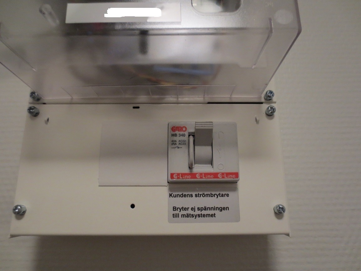

Hur är det, om man sätter denna mätartavla med inbyggd normcentral
http://www.garo.se/storage/ma/774dd...3a2714334/112-360-0-jpg.Jpeg/8/2270828_1.jpeg
Är det då OK att låta huvudbrytaren under mätaren agera huvudbrytare för ev säkringscentral i mätartavlan, eller måste det sitta en HB till på första plats i normkomponentsutrymmet?
Det är helt ok med bara den brytaren och den är numera kopplad efter mätaren så kommunikationen störs inte.
I TS fall skulle det gå utan brytare i tavlan om det sitter en i centralen direkt invid. Däremot är inte ev brytare inbyggda i mätaren användbara som regelrätt huvudbrytare det är ett relä som tom kan vara möjligt att fjärrstyra. Men som sagt red ut med den som anmäler jobbet så inte nätägaren behöver ha synpunkter, inte omöjligt du kan få som du vill.

Ja det var ju bra.GK100 skrev:
Jag har inte sett den mätartavlan förut, men det verkar vara praktiskt i vissa tillfällen att kunna få både mätarplats och säkringscentral sådär, om man nu klarar sig med 16 normplatser.
T.ex. vid renovering av gamla lägenheter, eller i fritidshus, eller kanske i någon mer kommersiell anläggning där det inte behöver vara så många säkringar efter mätaren.
Eller varför inte sätta åskskydd-mellanskydd där, direkt vid mätaren, sen lite huvudledning till gruppcentralen.
