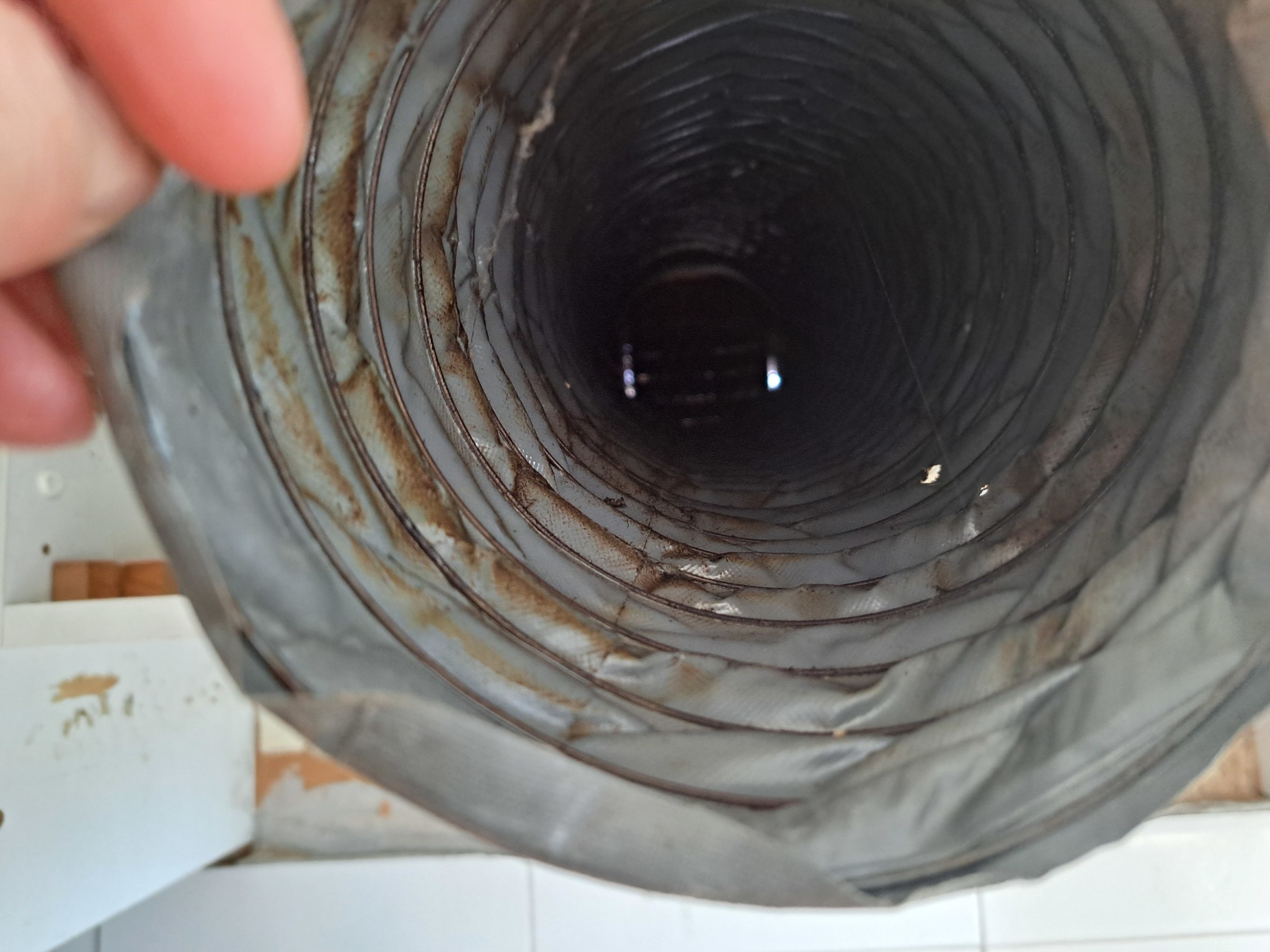

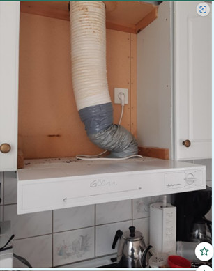

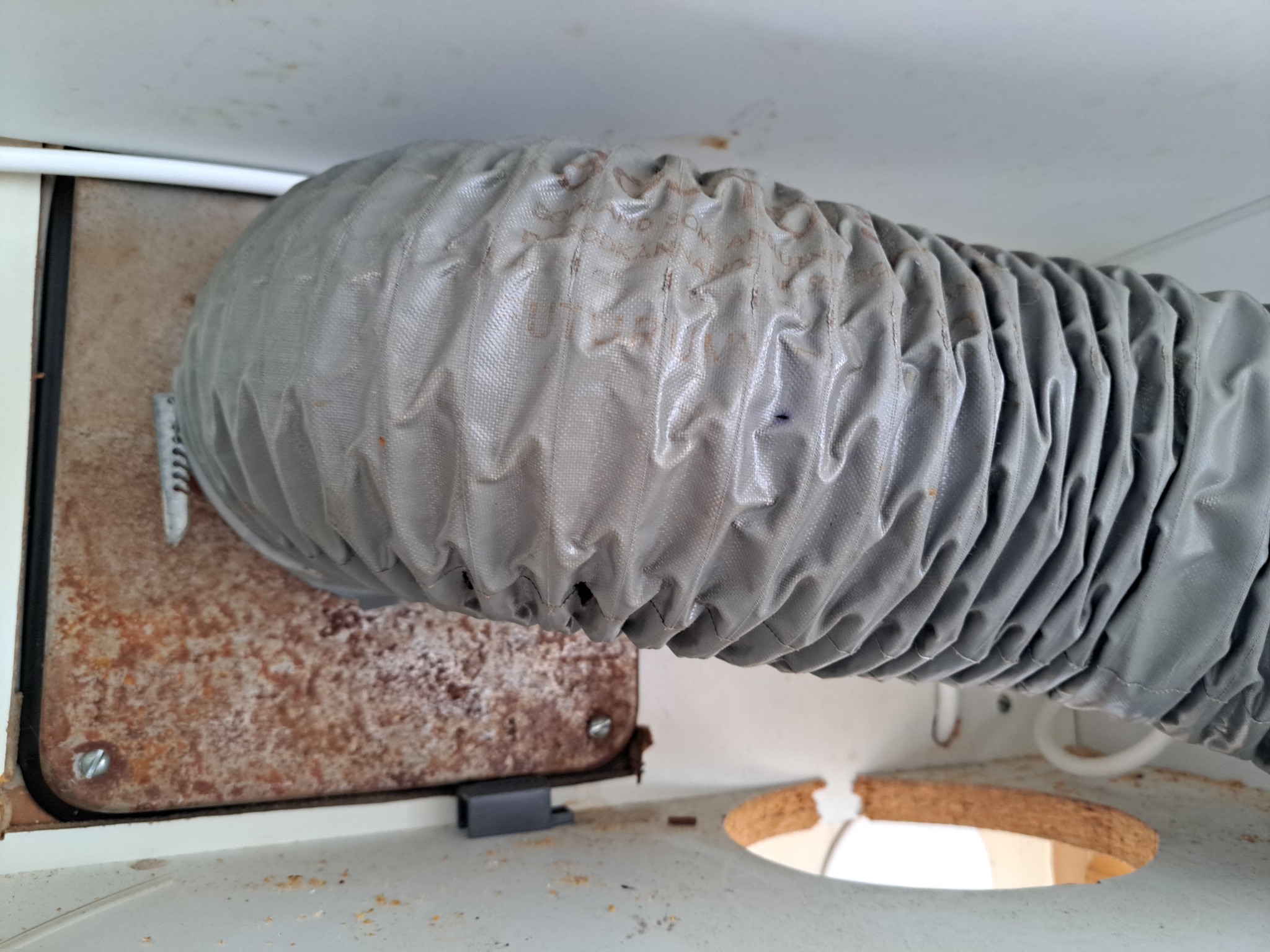

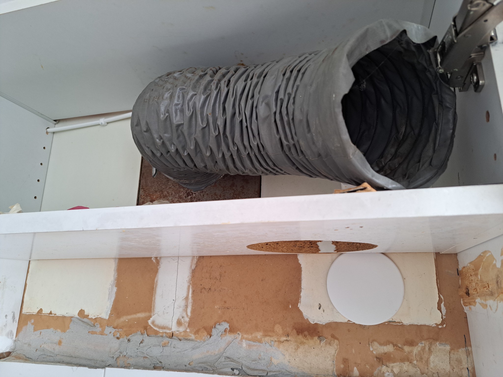

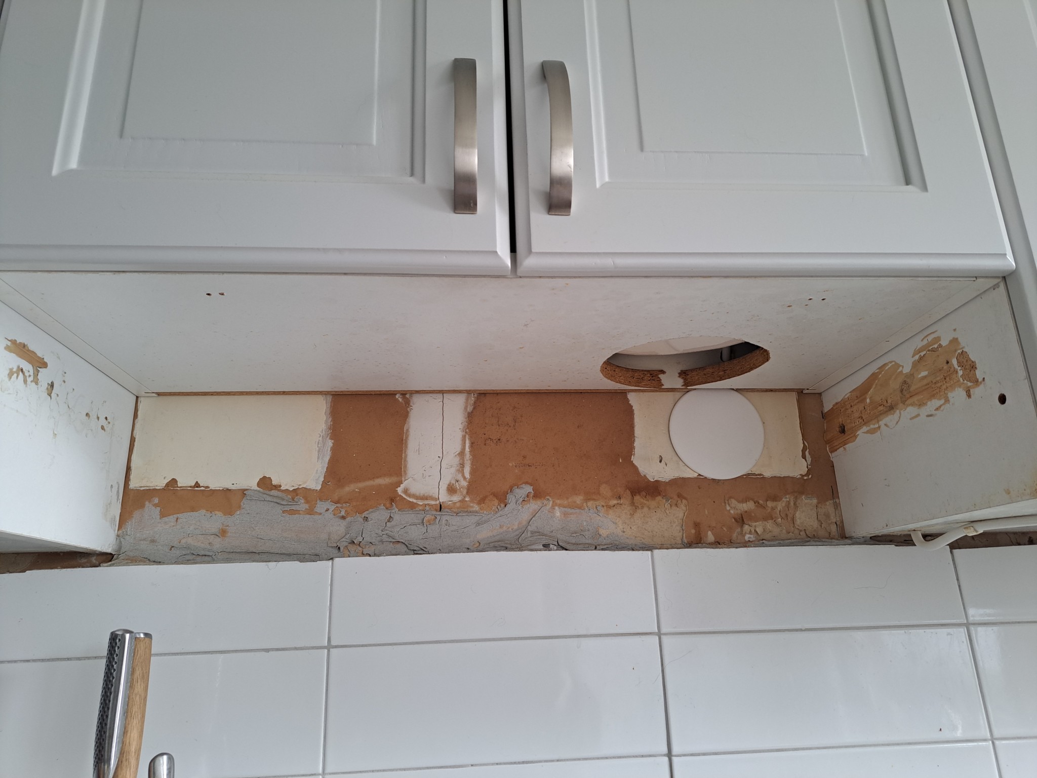

Renoverar ett befintligt kök och tagit bort en underbar Electrolux fläkt från 80-talet. Tyvärr var den brun, och lite trasig, annars hade jag behållt den. Den satt ovan spisen och under ett skåp, jag antar att den typen kallas underbyggd. Nu är jag rådvill när det gäller vilken sorts ny köksfläkt att skaffa, och vänder mig därför till detta eminenta forum. Eftersom jag inte byggt om köket antar jag att det är en underbyggd fläkt som behövs. Bifogar bilder. Den behöver vara 700 mm bred. Svart eller krom. (Den kan i n t e vara vit.) Utblås.

Vet du om det du har haft är en vanlig fläkt, spiskkåpa eller en alliiancefläkt?
Det måste vara samma typ igen, om du inte ska förändra annat också.
Det ser ut som väldigt lite utrymme för en fläkt med motor. Jag ser inte heller till något eluttag.

Mät utrymmet, sätt sen ut alla mått på en enkel skiss och ta foto på hur det ser ut. Ta även mått på rörets diameter. Åk sen till ett varuhus så får du hjälp.S SteelyDan skrev:Renoverar ett befintligt kök och tagit bort en underbar Electrolux fläkt från 80-talet. Tyvärr var den brun, och lite trasig, annars hade jag behållt den. Den satt ovan spisen och under ett skåp, jag antar att den typen kallas underbyggd. Nu är jag rådvill när det gäller vilken sorts ny köksfläkt att skaffa, och vänder mig därför till detta eminenta forum. Eftersom jag inte byggt om köket antar jag att det är en underbyggd fläkt som behövs. Bifogar bilder. Den behöver vara 700 mm bred. Svart eller krom. (Den kan i n t e vara vit.) Utblås.
Som alltid är jag oerhört tacksam för tips och råd på denna supersajt!
Jag tog ju tyvärr inga bilder på fläkten innan jag slängde ut den, men det såg ut som på bifogad bild, som jag kopierade från en annan tråd. Vet inte om det är en alliance, kåpa eller "vanlig fläkt" (?). Det finns eluttag, skymtar vita sladdar på sista bilden jag bifogade i mitt ursprungliga inlägg.:BirgitS skrev:
