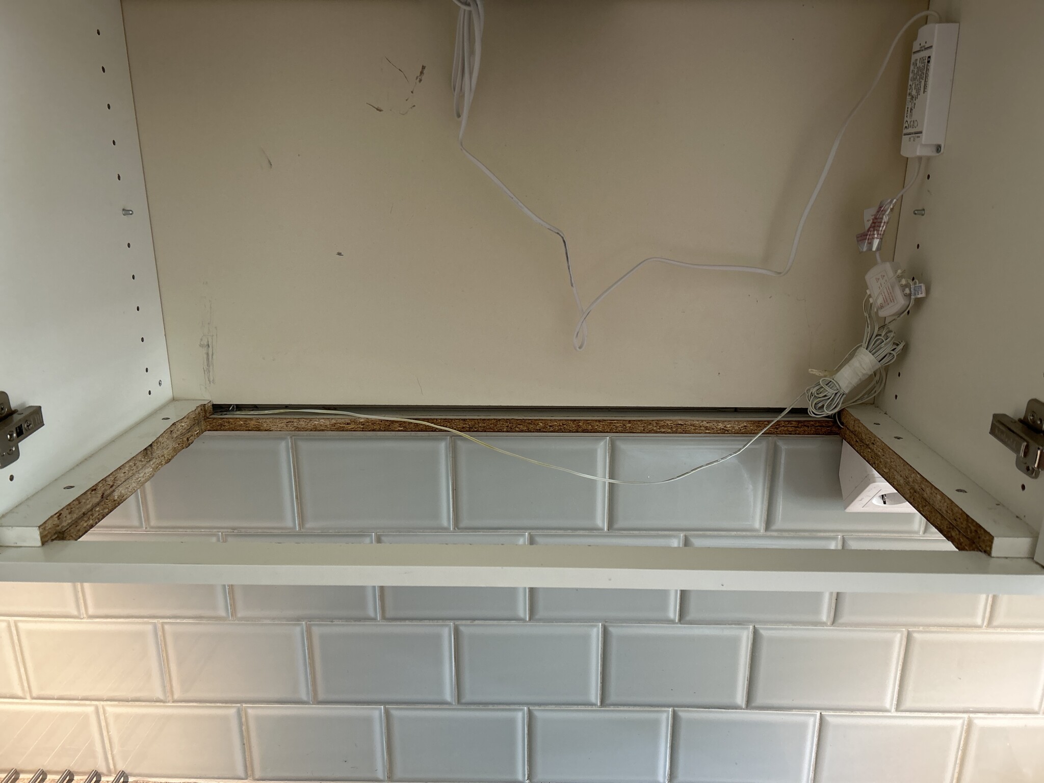

Hej. Skall sätta in en ny köksfläkt. Tyvärr är öppningen 25 mm för bred och 25 mm för djup. Vad tror ni om att såga ur en ram av plywood och limma fast, och sedan fästa fläkten i den? Något bättre förslag
Mvh Pierre
  • Öppet köksskåp utan köksfläkt, med brickor på väggen och synliga kablar på sidan.

Ja, visst, även om jag inte hade limmat utan skruvat fast ramen så att det går att återställa utan gråt och tandagnisslan.
