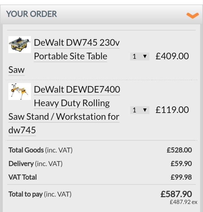

Har dw745 och rullbart bord under. Sjukt nöjd, riktigt bra såg. Tror jag gav 6k för uppsättningen från ffx.W jonkeboy skrev:
