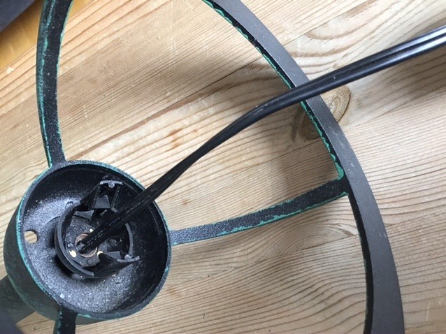

Vi har en äldre trädgårdsbelysning med 4+4 lampor. Den är fördelad på transformatorer. Den ena mötte en grästrimmer, transformatorn dog och nu har jag således 8 lampor, en hel sladd som är avklippt och en transformator. Lamporna kopplas till samma strömkabel med hjälp av en koppling med stift i som trycks in i sladden så att man valfritt kan placera lamporna utefter strömkabeln. Jag antar att jag inte kan koppla alla 8 lamporna till samma transformator. Är det så?
Vi är väldigt förtjusta i själva armaturen och vill ha dem kvar. Lamporna är 7W av den sort som man trycker ner i en hållare och de lyser med en varmt gult färg.
  • Finns den typen av sladd (ser ut som en tjock grön högtalarsladd) kvar på marknaden eller måste jag byta ut transformator och sladdar till något modernare (och säkrare) system? Alla sladdar jag hittat på nätet är svarta och runda.
  • Ifall det inte finns är det väl bara att byta ut hela kablaget. Finns det då någon lösning på ljusfärgen i ledlampevärlden och har de en sockel som går att använda i de gamla hållarna.
  • Om inte kan jag byta ut fattningsdelen med tanke på att hållarna i sin tur har en fattning till armaturen?
Bifogar foton eftersom jag inser att det inte går att beskriva fullt begripligt.

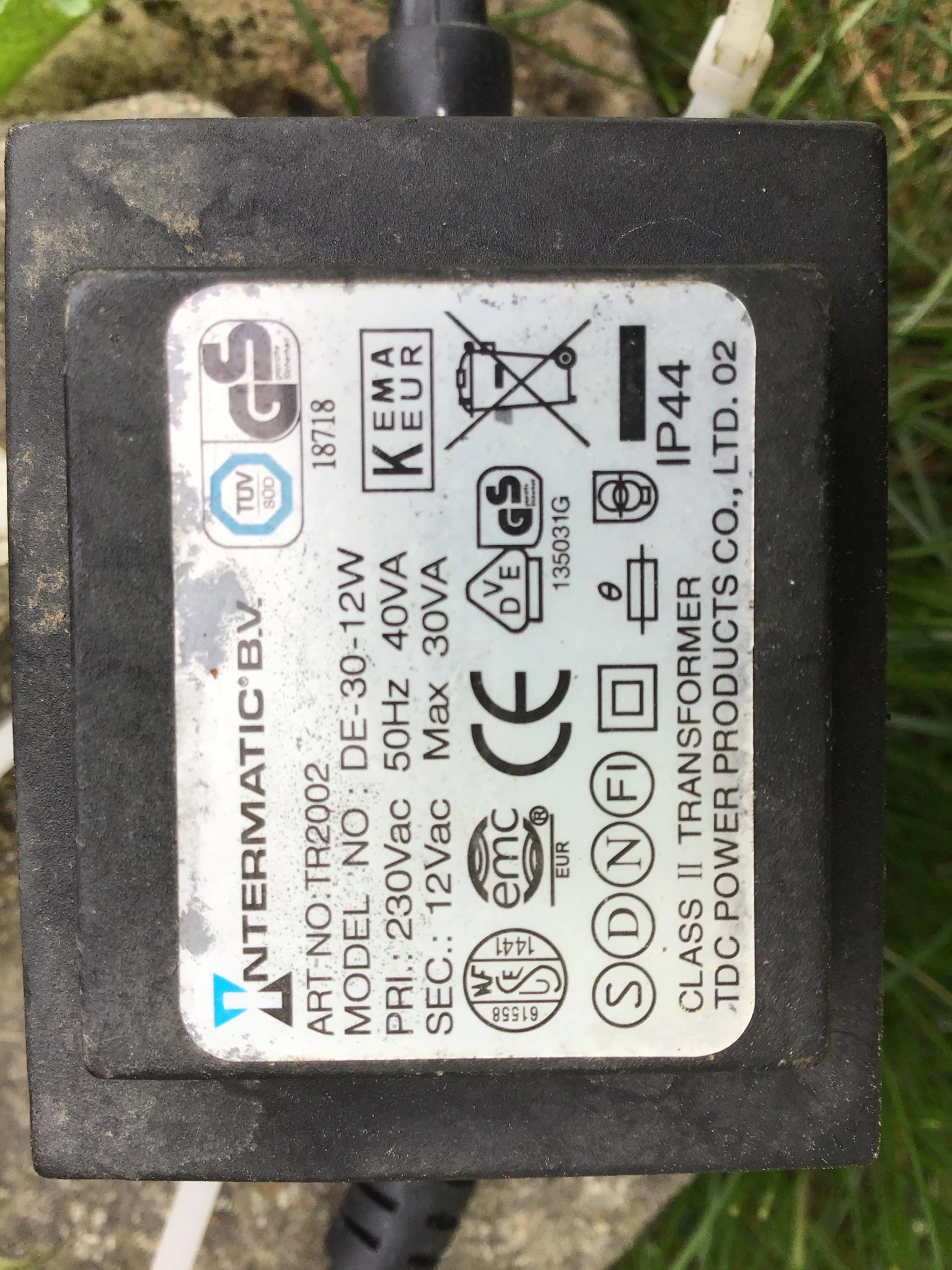

Vad står det på transformatorn ?
tommib
Verkar vara ett 12V system. Varför inte bara skarva ihop kabeln där trimmern tog den. Använd krympslang med lim och skarva ledarna för sig och sedan en gemensam krympslang över så kommer det bli tillräckligt tätt. Köp ny trafo med lämplig specifikation och modifiera den änden av kabeln så att den passar i trafon.
Pri:230Vac. 50 Hz 40 VA
SEC: 12Vac. Max30VA
Model NO: DE-30-12W
IP44

Om du har sex lampor som vardera drar 7 W så kan du inte koppla alla dem på den trafon, det blir 42 W. Hur har det varit kopplat tidigare? Är lamporna på 7W eller är det max för sockeln och lamporna som sitter i är klenare?
SEC: 12Vac. Max30VA
Model NO: DE-30-12W
IP44
Den trafon klarar bara 4 lampor om de är på 7 W /st. Antingen köper du en likadan och kopplar, som det var från början ( 4+4) eller så köper du en på minst 60 VA och kopplar alla 8 lamporna på samma. Är det halogenlampor, så är det bra med lite marginal, så jag gissar att du har 5W lampor idag - är det så ?

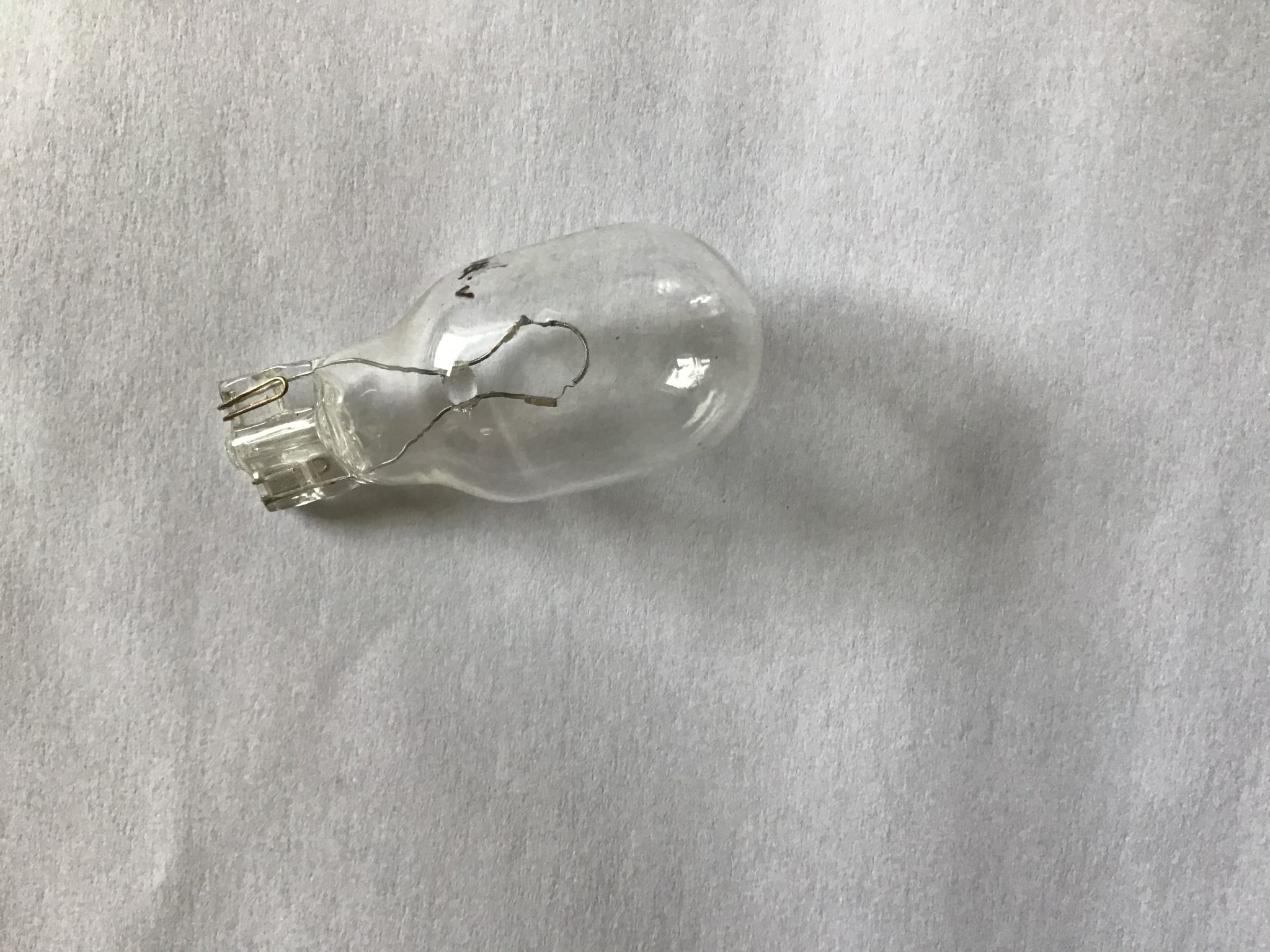

Glödlampa med trycksockel troligen av halogen typ på en vit bakgrund, eventuellt 7W som nämnts i texten.
Det är 7 W gissade jag. Stod så på en påse jag hittade bland trädgårdslampprylar. Ser de likadana ut oavsett wattantal? Hittade även några som det stod 12V på..
Tack Hasse. Då köper jag en 60 VA trafo, skarvar sladden och seriekopplar lamporna på samma sladd. Verkar enklast så. Har jag förstått rätt?
MultiMan
Det är inte halogen utan vanlig lampa, samma som sitter i instrumentbelysningar i bilar eller sidoblinkers t ex. Brukar väl vara på max 5 watt, men det finns kanske 7 också.
Lågvoltshalogen hade haft en betydligt tjockare glödtråd.
Hmmm , börjar känna mig ruggigt snurrig nu. Om det står 30 VA på transformatorn klara den alltså sex stycken 5W lampor men med nöd och näppe.
