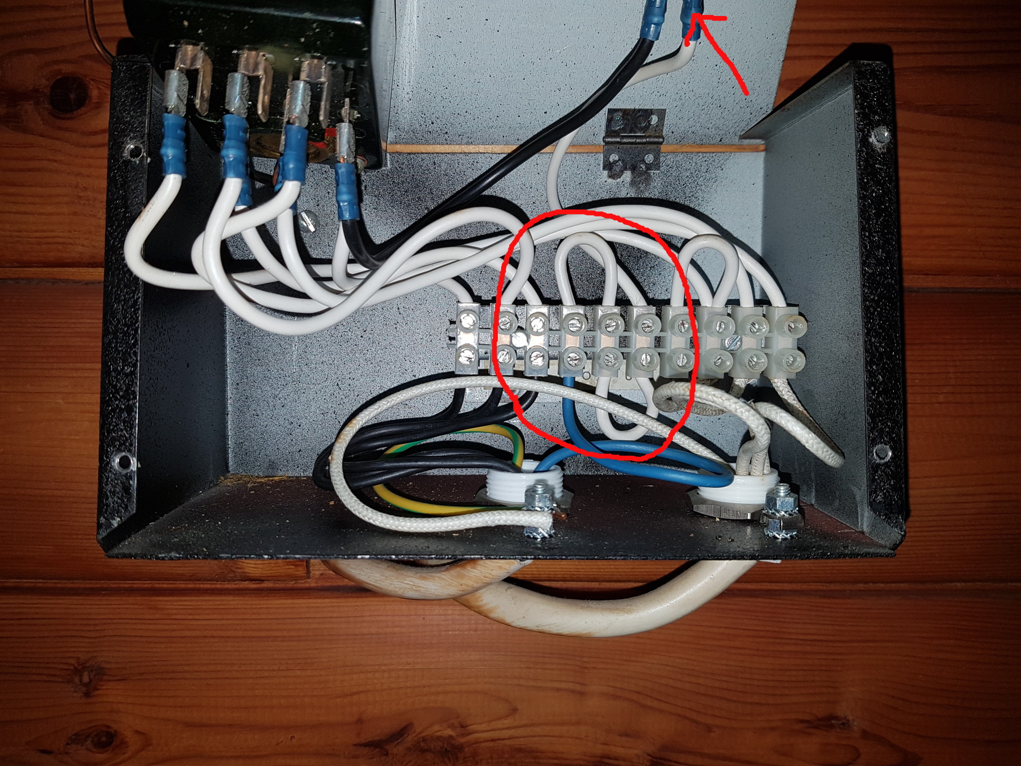

Låter som min, men den slår ifrån ganska tidigt så det kan ju också vara som vi vart inne på tidigare värmeelementet som fått i sig fukt eftersom den stått i minst 20 år oanvänd. Men också därför jag inte vill slänga ut den då den är i så fint skick. Jag är lite allergisk mot att byta ut saker som faktiskt fungerar och det vore väl inte så konstigt om något i den får JFB att lösa då det knappast fanns sådana moderniteter för 50 år sen.Z zink76 skrev:Kan inte svara på exakt vad som var problemet, men uppenbarligen läckte det ström i manöverpanelen. Om jag inte minns fel kunde jag ställa in en låg temperatur och hålla den, men så fort jag höjde temperaturen över en viss nivå slog JFB ifrån.

Skämt åsido. Det mesta är nog redan sagt men som jag ser det ska att bastuaggregat fungera med JFB. Ditt gör det inte och då är det antingen "permanent trasigt" eller "tillfälligt fuktskadat".
Är det "permanent trasigt" bör du laga det eller byta ut det mot ett som fungerar med JFB. Är det tillfälligt fuktskadat kan det fungera att "skrämma bort" fukten genom uppvärmning med bortkopplad skyddsjord. Naturligtvis ska detta, som redan skrivits, ske kontrollerat och kan/vill du ej själv kanske någon i bekantskapskretsen kan hjälpa dig.

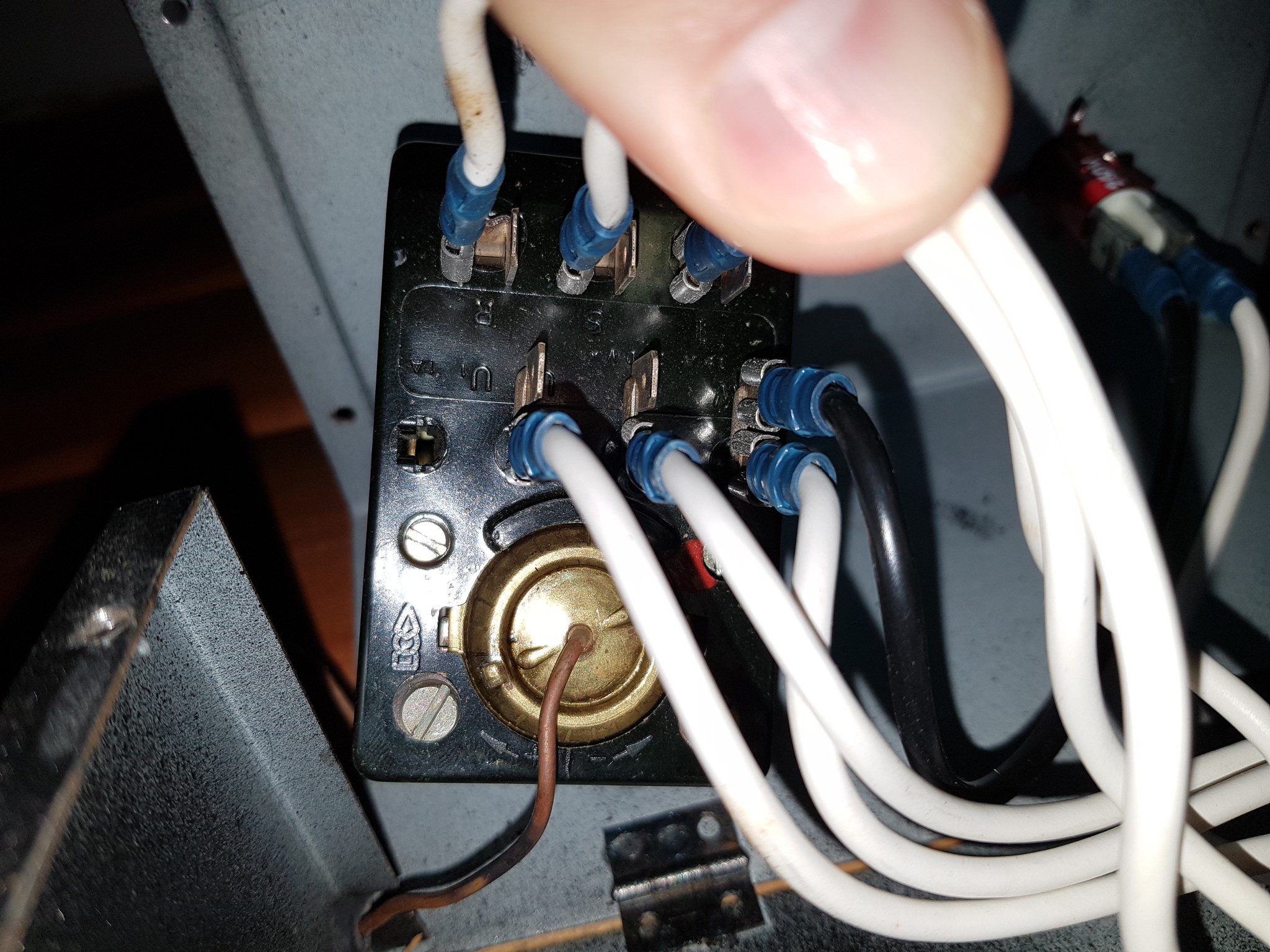

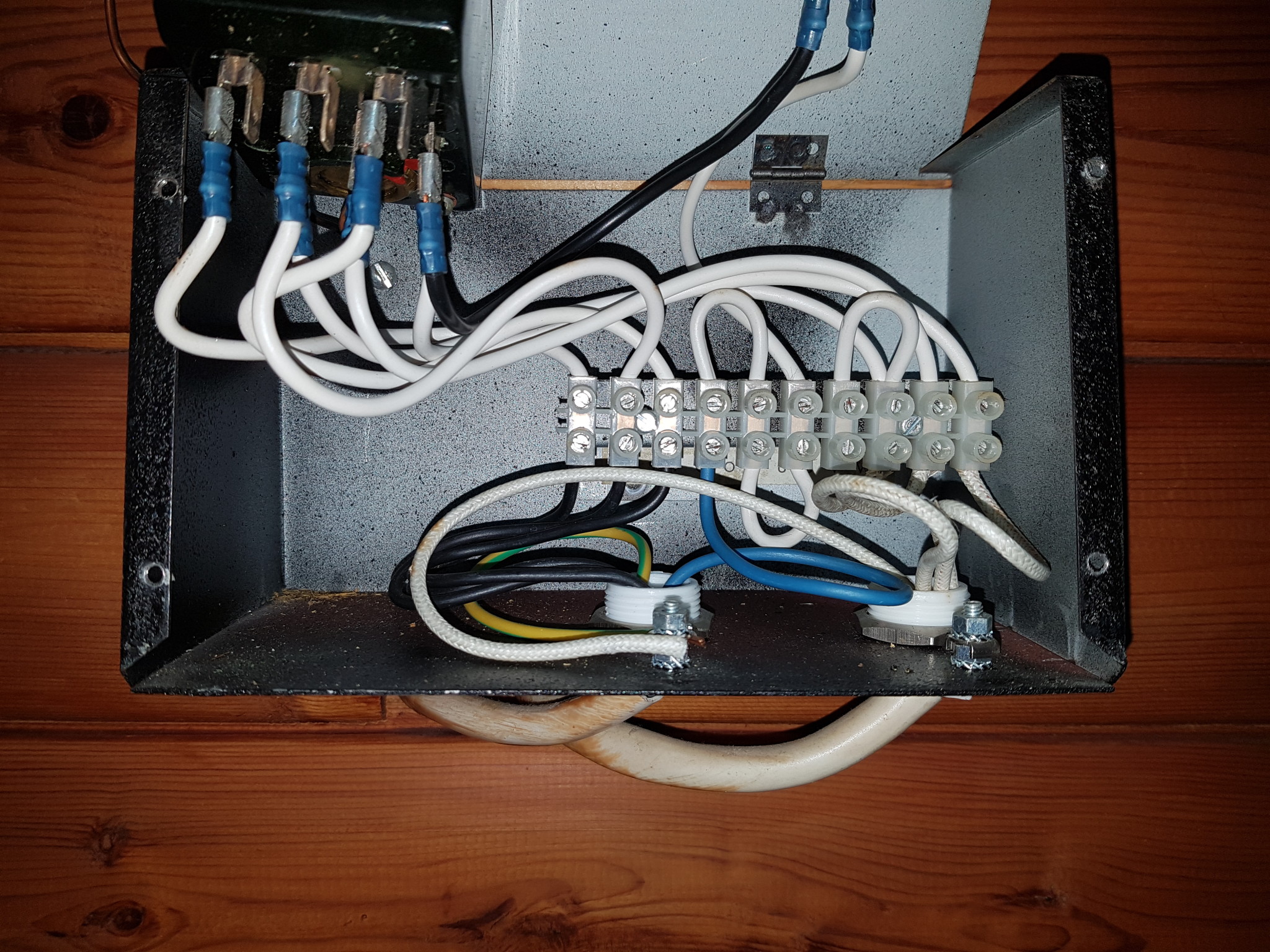

Tre faser går in i termostaten, bokstäver från vänster: R S T
Under de ingångarna sitter utgångar med bokstäver från vänster: U V W
U -> Plint 8
V -> Plint 9
W -> Plint 10 + Svart kabel till lampan
Sen går lampa till Plint 6 som byglar över till Plint 4 och ner på nolla.
Slutligen går Jord till höljet i panelen och vidare ner till aggregatet.
Ser väl rätt kopplat ut?
Om jag skulle vilja "bränna ur" aggregatet för att se om det hjälper, kan jag bara koppla bort jorden och köra? Givetvis kontrollerat utan badande och sedan koppla in igen och testa med JFB igen.
U -> Plint 8
V -> Plint 9

Koppla "förbi" har jag inte beskrivit. De två alternativen för att "bränna ut" aggregatet är att
- koppla bort aggregatets skyddsjord
- koppla aggregatets skyddsjord till inkommande N om den sådan finns.
Det senare är en fördel dels för att inte helt släppa på aggregatets skyddsjordning och dels se om det är så allvarligt isolationsfel att säkringen löser. Om man har instrumenten så kan man med fördel övervaka strömmen i aggregatets skyddsjord för att se om det finns hopp eller om provet ska avbrytas innan något brinner.

Kanske ska börja med att se över alla anslutningar, så inget ärgat eller glappar och provköra. Annars får en elektriker kika förbi.
Har nog bestämt mig för att behålla JFB till aggregatet och om det visar sig att mitt löser ut även efter ovan kontroll får det bli ett nytt...

Haha man kan tro det. Vad jag förstått av de bruksanvisningar jag sett på nyare aggregat är det ungefär samma sak där med skillnad att man har en plint på ett kretskort att koppla i. Man kan koppla på olika sätt beroende på om man har manöverpanel eller inte och termostater m.m. Men jag håller med det ser skumt ut.Alfredo skrev:
Ja pilen pekar på lampan som indikerar om bastun är på eller inte.
