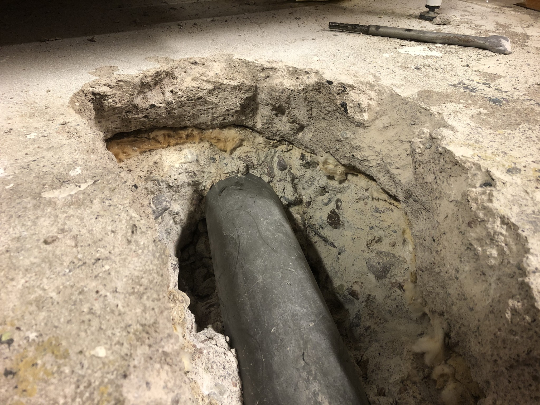

Vi har en gammal gjutjärnsbrunn i garaget. Då vi har problem med ett stopp i rören och brunnen även ligger felplacerad för en ho så tänker jag byta ut den mot en ny golvbrunn och samtidigt flytta in den 1 meter mot hon.
Är det möjligt sen när jag frilagt röret att sätta på en böj uppåt och sedan ha en brunn med nedåtgående avlopp?
Avloppsröret gick ju ner ganska djupt i plattan tänker jag.
Kom med ideer!

Hur gick det för dig med detta?
Jag står inför samma utmaning.
Det gick bra. Fick öppna under hela vägen mot väggen för att få utrymme att få på nya rör. Sen på med böjar och brunn och gjuta. Kollar efter bilder men hittar inte nått bra.
