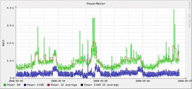

Har fått en ny elmätare. Denna har två blinkande lysdioder, den ena 1000 blink / kWh den andra 1000 blink / kVARh. Vad är kVARh? Har kopplat in min logger på denna också (tidigare loggades det de boda taxorna sedan man hade låg/hög taxa). Får bifogade graf av loggningen.

Då förstår jag vad den mäter. Det förklarar också varför inte alltid den blåa kurvan följer den gröna. De stora "spikarna" på den gröna är antagligen rent resistiva laster såsom spisen etc. Jag gissar också på att de blåa spikarna är när jag kört min stora kompressor. Igentligen för stor för mitt nät eftersom ljuset blinkar svagt hos mig när den kör. Det blinkar också hos grannen.
