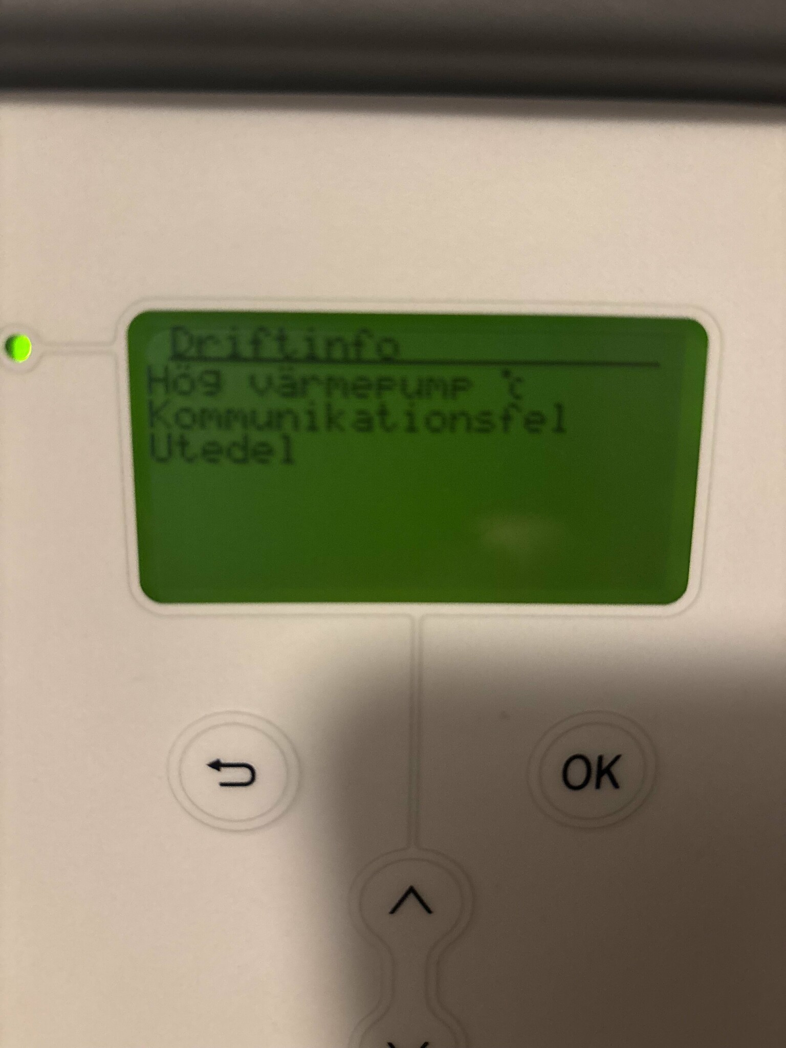

1 . Bild ett är det fel jag har - kommunikationsfel med utedel - kan en verkligen okunnig person göra något kortsiktigt för att lösa detta?
Resultatet är att en automsäkring löser ut och jag just nu måste köra på elpatron, mkt onödigt.

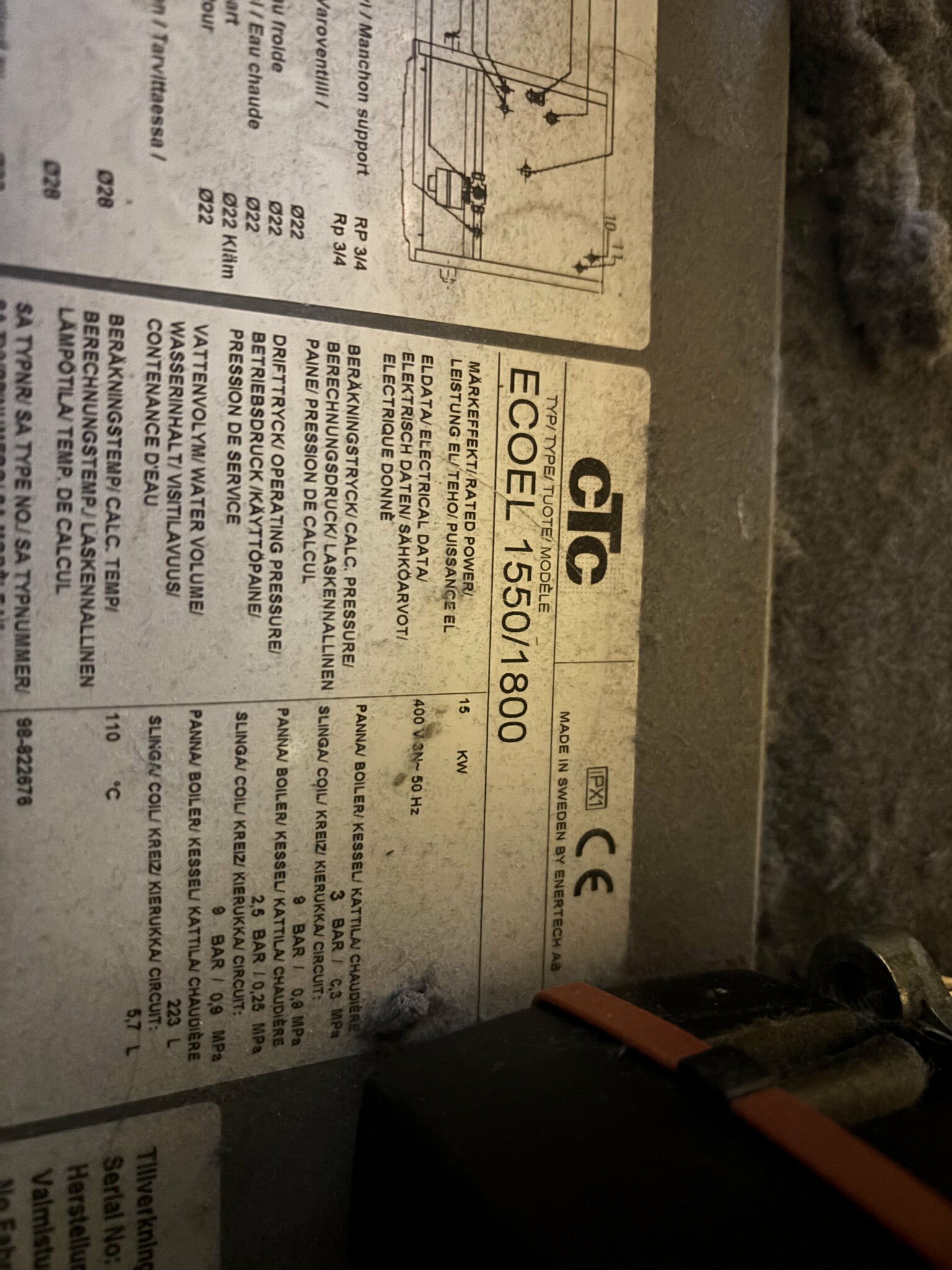

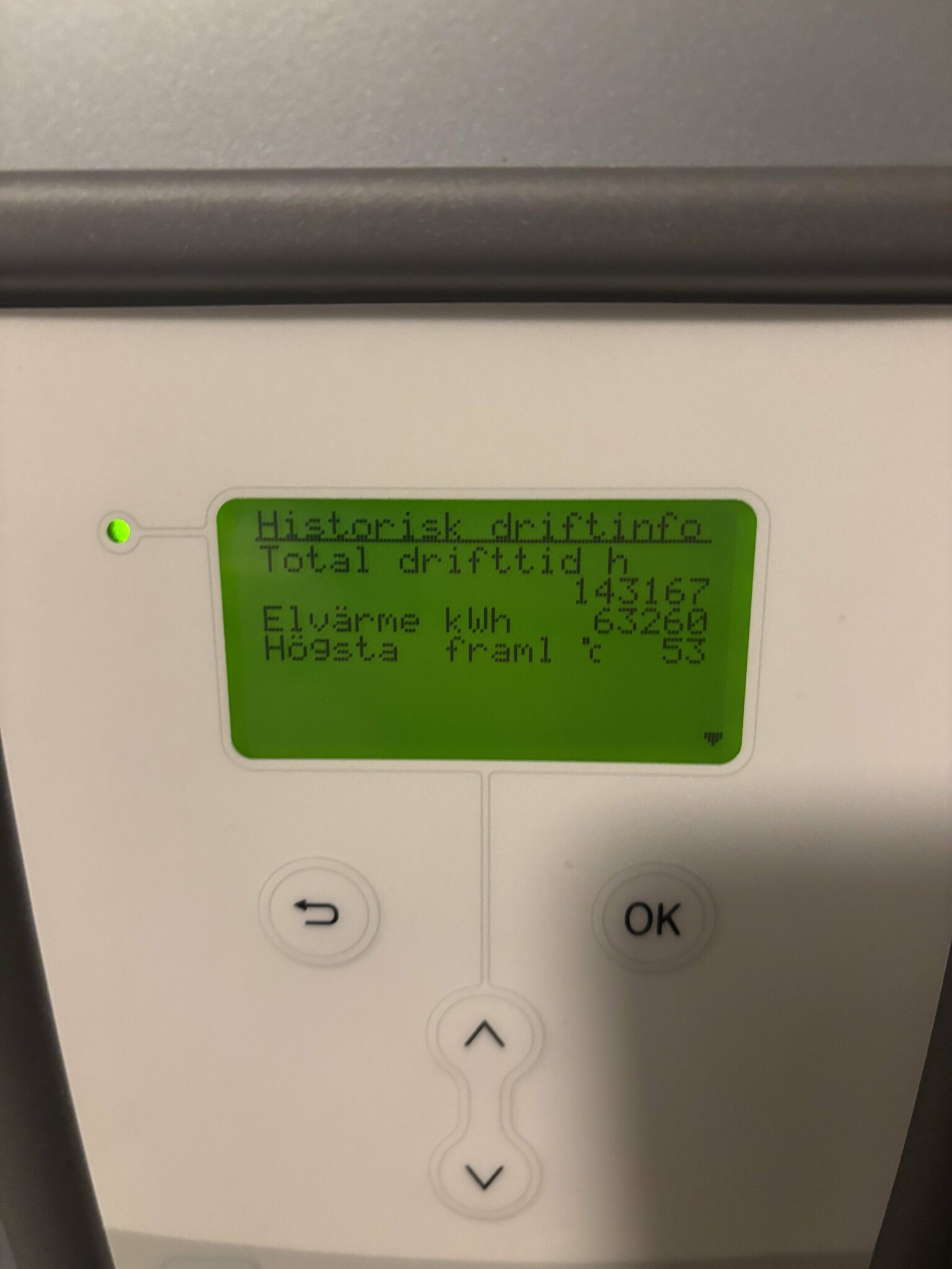

2- Bild två och tre - Har en gammal CTC enligt bild som har gått 143 XXX timmar så det kanske är dax att köpa nytt. Vill ha något som gör att jag kanske kan styra lite lagom, ta bort värme mellan vissa klockslag och kanske på något sätt optimera gentemot att att jag solceller på taket.

Villa - 1947, ca 220 kvm tre plan, moderna vatten radiatorer ca 20000 kWh

Om det är kommunikationsfel så börja med att kolla kommunikationskabeln mellan enheten - det kan vara råttor och annat som gnagt sönder eller att det är avryckt och avbrott eller 'bara' dålig kontakt.
Nu har jag inte koll på om det är klenspänning (< 50 Volt) som kommunikationen sker via en separat sladd eller om det är i samband med strömförsörjning (lågspänning)
Är kompressordelar, värmeväxlare etc. i bra skick så fins det ingen anledning att skrota ut sådant i förtid bara för att ingen bemödade sig att felsöka en glappande kabel...
Om säkringen går, så är det klart att kommunikationen upphör.
Med tanke på det borde kanske kunna försöka mäta sig till om det finns en kortslutning (kanske i kabeln ut) eller se om det verkar vara brända komponenter.
Jag skulle nog felsöka lite innan man fattar beslut om att byta ut. Ibland är det enkla fel
Missade att säkringen också löser ut - den delen måste man titta på först då en strömlös enhet självklart inte kan kommunicera.
här gäller det att försöka avgöra om det är kompressorn som gett upp eller om det fins någon värmelement eller något annat som har kortslutit sig.
Om det är kompressorn som inte vill starta och drar massor av startström så att säkringen går efter ett antal sekunder och det är 1-fas kompressor - så skulle jag kontrollera dess start/driftkondenstor att de inte har tappat all kapacitans - då för låg/utan kapacitans kan kompressorn inte starta.
går säkringen väldigt tvärt vid tillslag så är det annat fel eller kortslutning att söka.

Är det en EcoAir som sitter som värmepump, så sitter det en annan styrenhet med en display under en lucka på värmepumpen till höger på framsidan, vad visar den på displayen ?C chevan skrev:Hej på er,

Kommunikationen mellan EcoEl och EcoAir går tillsammans med strömmatningen mellan enheterna men det kan vara en ärgad kontakt som spökar för kommunikationen, bryt strömmen på enheterna och lirka/ dra i sladden för kommunikation vid plintarna.
