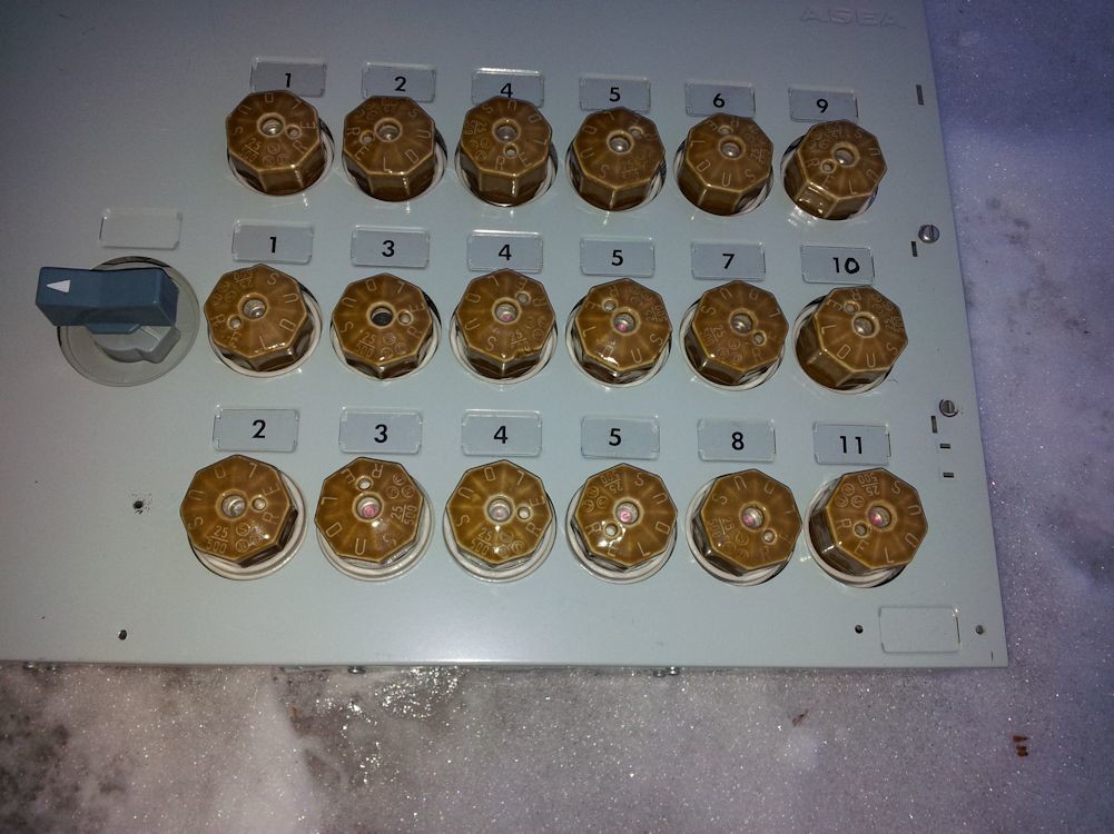

Ny elcentral - vilken?
· kronoberg
· 1 528 inlägg
Hager är i hopkopplingsbar av alla deras centraler både på sidan och upp/neråt.
Jag tycker faktiskt det är synd att skrota en så oerhört snygg central. Du ska veta att denna central faktiskt håller i 100år!
Du gör dig bara ett nerbyte egentligen.
JFB går att montera vid sidan om i sep kapsling.
ang mätare så brukar man i dagens nybygge sätta en elmätare på det som värmer upp huset. Övriga i centralen mäts inte där utan summeras ihop i elmätare i fasadmätarskåpet/mätarblocket.
Det finns möjlighet så som du vill ha. Dock lite"onödigt" tycker jag. blir en helt del koppla hit och dit i centralen men inget som man inte reder ur som sagt.
Skulle du begår detta "helgerån" att skrota centralen så är jag fortfarande intresserad av propphuvarna.

Tack för era synpunkter.
Är det enkelt att montera ihop två Gammor, fixar min elektriker det utan problem?
Jag har aldrig kikat i en normcentral så det kanske är dumma frågor men hur bygger man ihop dem utan delar?? Om jag köper två färdigmonterade centraler behöver jag då inga extra delar för att montera ihop dem?
Jag vet att jfb går att montera på sidan av. Problemet är att jag (eller elektrikern) inte vill lägga allt på samma jfb. Han bedömde då att det skulle vara lättare att byta central än att kapa skenor och montera dubbla jfb. Ska lyfta frågan med honom igen innan jag bestämmer mig slutgiltigt.
Ska förresten elvärmen också ligga på jfb? Ska ALLT ligga på jfb eller finns det anledning att lyfta bort någon grupp?
Är en ny normcentral sämre än den jag har nu eller vad menar du med nerbyte? Vad är det för livslängd på en ny central?
Nu när jag har börjat fundera på normcentral så har jag blivit så sugen på att övervaka min egen förbrukning så flera mätare vore kul att ha. Onödigt ja, men kul och förhoppningsvis lärorikt.
Om det blir byte och ingen är intresserad av hela centralen så har -=fullmoon=- första tjing på huvarna =)

Tack för länken, nu fattar jag hur det funkar. Jag trodde att de där skenorna som alla brytare sitter på var spänningsförande, men det är alltså den taggiga skenan som matar vidare mellan grupperna.
Upprepar min fråga om vad som ska in på jordfelsbrytare.
Ska elvärmen också ligga på jordfelsbrytare? Ska alla grupper ligga på jfb, eller finns det anledning att lyfta bort någon grupp? Min elektriker rekommenderade att jag ska ha flera (åtminstonde två) jfb. Finns det ett givet sätt att fördela grupperna mellan dessa?

Det funkar att ha en enda JFB som täcker all el i en villafastighet men det är en fördel att dela upp elen på flera.
Här är ett förslag:
En JFB som täcker garage och ute.
En JFB som täcker halva huset, inkl kyl/frys/spis.
En JFB som täcker resten av huset inkl värmen.
Om huset består utav flera våningar så är det en fördel att dela så att inte en hel våning slocknar ifall JFBn löser ut. Även vid enplanshus så bör man försöka lägga grupperna så att ingen del av huset riskerar att blir helsvart.
Vissa bastuaggregat och vissa värmepumpar kan behövas ligga utanför en 30mA-JFB, där bör man följa tillverkaren rekommendationer. Om man lägger värmen på en separat JFB så bör man sätta antingen en larmkontakt på JFBn så att man får reda på om den löser ut, eller så sätter man någon belysningsgrupp, som man använder dagligen, på samma JFB.
Vi har enplan med källare, vi har en JFB som täcker all el ute och hela garaget (elen ute (uttag & belysning) går på centralen i garaget) ligger på en JFB. Sedan så ligger all el inne på en JFB, hade planer från början att lägga inneelen på två eller tre JFBer men det finns bara en anslutningspunkt per fasskena i centralen (diezecentral). Jag har funderingar på att borra/skruva dit nya anslutningspunkter, men det har inte blivit av än.

Kan tillägga det att om jag delar centralen så måste jag flytta om en del grupper. Jag kommer att försöka göra så att takbelysningen i intilliggande rum hamnar på olika JFBer, även uttagen i intilliggande rum. Belysningen i trappan ska jag försöka lägga skild från närmsta rummen så att man kan få lite ledljus i trappan om trappans JFB löser ut.
En gång har JFBn löst ut när en glödlampa gick sönder när jag skulle tända den. JFBn inne har löst ut max två ggr till, kommer inte ihåg anledningarna. JFBn i garaget har löst ut <10 ggr, några gånger så har jag råkat klippa av förlängningssladden med häcksaxen.
