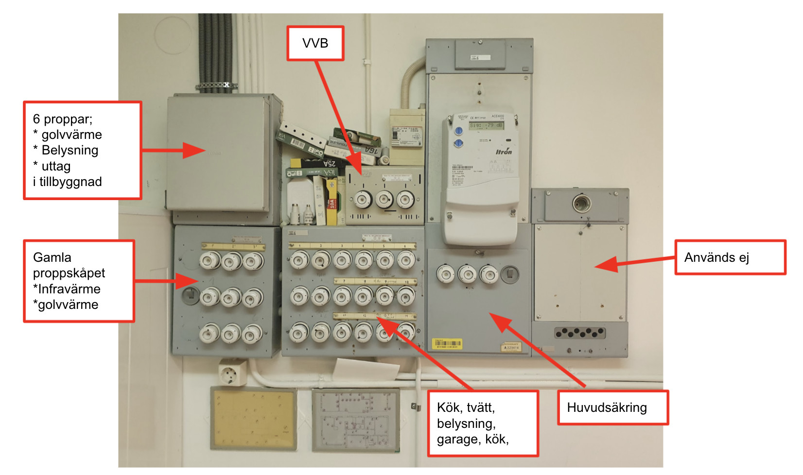

Min överenskommelse med min byggfirma nu är att jag kan köpa in visst material, bland annat elcentral och spotlights etc.
Huset är byggt 1969 och sen fick det en ovanvåning 1976 och sen ett tillbyggd vardagsrum 1998 så elcentralen har byggt ut.
Huvudsäkringen är väl tilltagen på 25 A. Jag tänker att det borde kunna sänkas.
Nu vill vi ha ny elcentral med automatsäkringar.
Såhär ser det ut i dagsläget;
I befintlig uppsättning finns totalt 36 proppar exkl de 3 huvudsäkringarna.
Nu kommer vi addera en luftvärmepump och ett bastuaggregat.

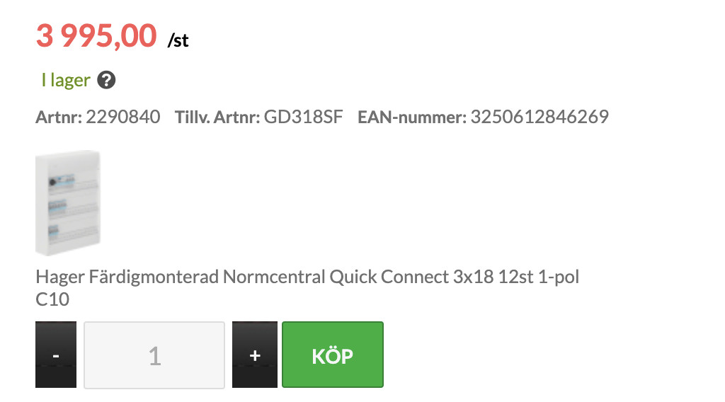

Jag hittade ett från Hager som har 3x18, kan jag då köpa in ett sådan och tänka att det bör fungera eller är det mer komplicerat än så?

Problemet blir att hitta en lösning som täcker alla rör som kommer fram bakom de gamla centralerna. Man skulle behöva lossa kåpor och mäta vilket mått som behövs, kanske blir det enklare att sätta två nya kapslingar bredvid varandra för att täcka upp.
Detta är i tvättstugan så det gör inte så det kosmetiska gör inte så mycket.Andreas La Motte skrev:

Jag skulle säga undvik Eldon DBQ i möjligaste mån. De har visserligen samma format som äldre diazedcentraler men det är också det enda som är bra med dem. Själva centralen är väldigt grund vilket kraftigt försvårar ledningsdragning bakom DIN-skenorna. Det finns inte heller några finesser som snabbfästen för skenorna eller möjlighet att fälla ut dem för montering vilket gör centralen svårjobbad. Snabbplintarna är också betydligt sämre än t.ex. Hagers om man har FK.
Sammanfattningsvis, om de specifika måtten är kritiska så är Eldon DBQ ett bra val, annars finns det bättre.
Alla större fabrikat har kopplingsstycken för att montera centralkapslingar kloss mot varandra. Det finns gott om plats där så jag skulle sätta dit minst en 4x18 eller liknande. Personligen gillar jag Hager men det finns andra också. Sätt kapslingen kloss an mot mätartavlan. Du ser ut att ha tillräckligt med slack för att vika in kablarna i en kapsling som placeras så. Slangarna kan antingen dosas av och skarvas eller så förlänger du dem och trådar om till första dosan.
Apropå plats så kan du inte räkna bara säkringar, du måste också beakta jordfelsbrytare (4 mod) och andra komponenter. T.ex. ser du ut att ha en kontaktor där, ska den vara kvar? Det är också bra att dela upp huset på minst två jordfelsbrytare istället för den enda du har där. Det tar plats.

Så stor som 4x18 hittar jag inte, men 4x12 eller 3x18 finns. Då är väl 3x18 störst eller har jag fattat fel?

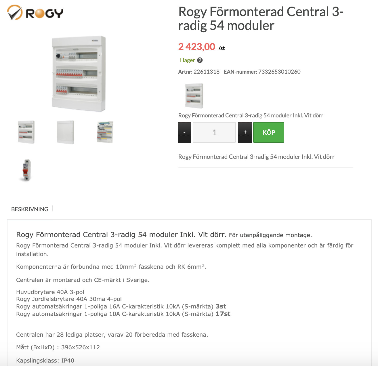

Vad tror ni om denna, https://www.elbutik.se/product.html/rogy-formonterad-central-3-radig-54-moduler?category_id=1871
Hager Gamma utanpåliggande i plåt finns i 4x18
https://www.elbutik.se/product.html/hager-gamma-platkapsling-utanpaliggande?category_id=1843
Finns säkert också som förmonterad men det blir inte jättestor skillnad i pris. Mot din föreslagna Rogy blir det ett par tusen skillnad. Jag skulle säga att du tjänar in det på QuickConnect som gör det mer lättjobbat för elektrikern. Dessutom, detta ska sitta i minst 50 år, spelar det någon roll om det diffar 2 kkr?

I dagsläget finns 36 proppar, borde inte 54 då vara god marginal? Eller det är inte så att 1 modul motsvarar 1 propp? Varför bör vi minst ha 72 (4x18)?
2-3kkr är inte mycket, men när vi renoverar hela huset så är det så många 2kkr och 5kkr etc etc och så blir det väldigt mycket.
Vi lägger ju hellre några tusen extra på i köket etc än på en elcentral så om det är nästan lika bra med en Rogy så kanske vi tar en sådan..?
För att du vill ha huvudbrytare, jordfelsbrytare (2-3 st), ev en eller flera kontaktorer, kanske ett astrour, en ringledningstrafo osv. Dessutom kanske du av sektioneringsskäl inte vill packa allt tight utan vill ha lite tomma platser på varje rad. Om vi lägger ihop allt ovan så blir det 10-14 moduler, så förutom dina 36 säkringar så blir det 46-50 upptagna platser. Inte så mycket reservplats kvar då. Dessutom är väl inte dina säkringar till bastun och LLVPn inräknade ovan så om vi lägger till dem så är det redan fullt.
