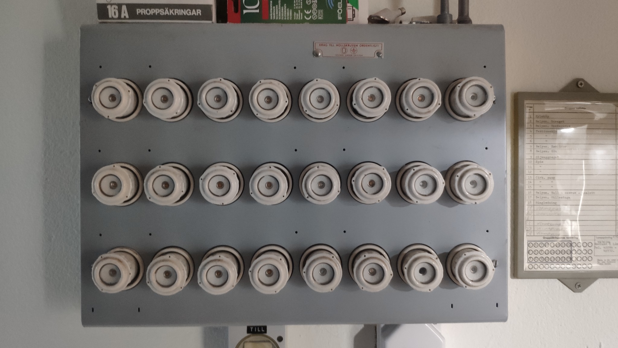

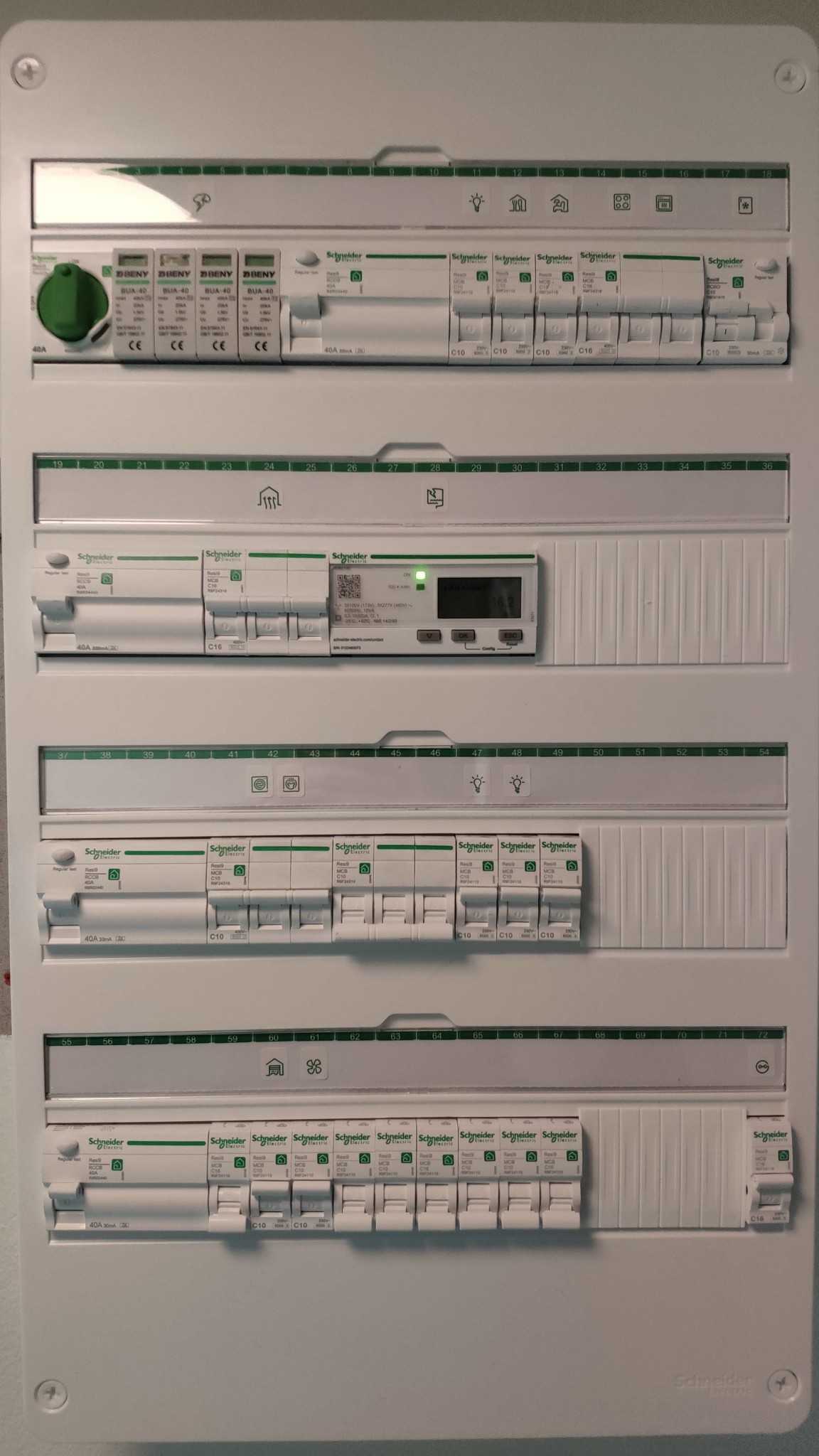

Nu har elektrikern varit här och bytt Centralen. Elektrikern var nöjd med inköpen och glad över att få göra en lite annorlunda Central istället för vanlig standard.
Nöjd även att Isolationsprovningen gick över förväntan, oändligt på de flesta grupper. Sämsta gruppen var till tvätt och torktumlare som hade 280 Mohm.
Dock sabbade de min OCD genom att sätta ett åsk/överspänningsskydd som inte var schneider...
Före:
En säkringstavla med gammaldags porslinssäkringar och etiketter för elektrisk kretsidentifiering.
Efter:
Elcentral med brytare och säkringar, märkta med nummer, strömstyrkor, och funktionssymboler, på en vägg.
