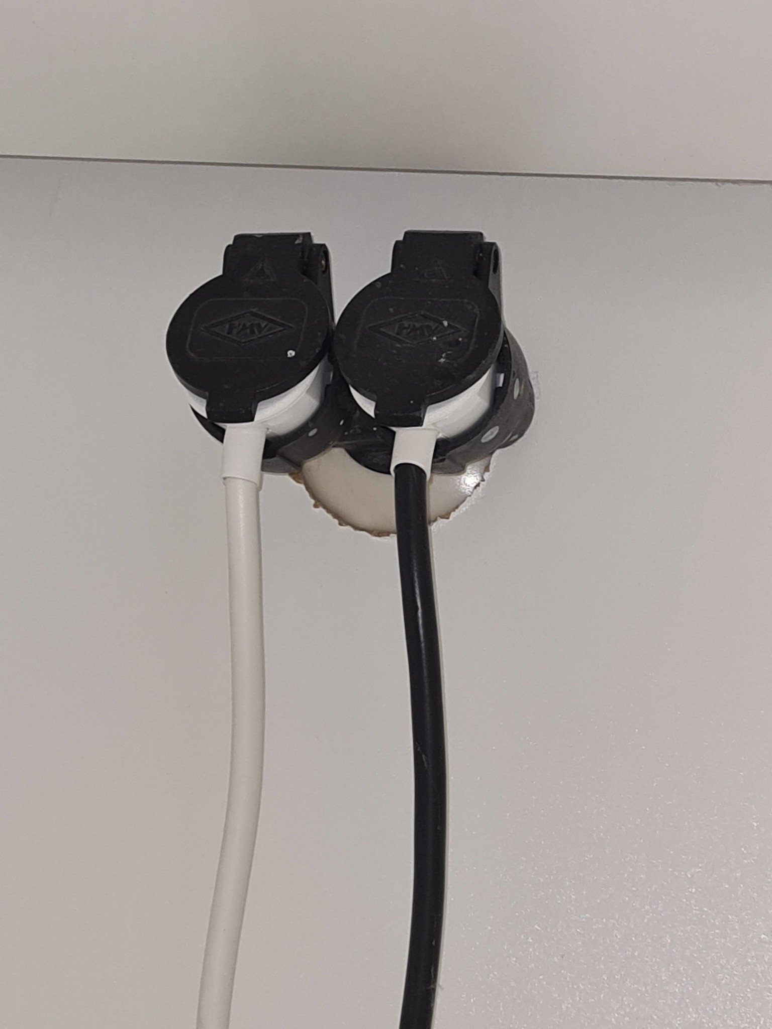

Jag gör om all el i huset förutom i köket då förra ägare renoverar köket och antog att det ej behövdes. Märkte däremot att inbyggd ugn och micro var i samma uttag. Är det ok?

Säkert ett ombyggt kök, nya skåp och omplacering av några maskiner, det uttaget är av utvändig typ och satt oftast bakom kylen. Det är nästan 100% säkert utvändig inspikad ledning bakom bakstycket. Att ha båda på ett uttag är inte fel , grupp 19 är för hela kökets delar förutom spisen.
Ser ut som det finns ett gammalt runt vitt infällt uttag bakom. Är det en 2-vägs förgrening med lock som sitter i uttaget?
Kan det vara gamla uttaget till kyl.
Spisgruppen är en trefasgrupp med säkringarna 1, 8 och 15. Troligen har de ingenting att göra med uttaget på bilden. För att ta reda på vilken säkring som går till uttaget så kan du ta ur säkringar som du misstänker en i taget och se när spänningen till ugn och mikro försvinner.
Jag skulle vara mycket tveksam att använda den typen av grenuttag till en ugn. I synnerhet om det skulle vara avsäkrat med 16A. Det vore bättre att byta uttaget mot ett dubbelt direkt i väggen. Och givetvis ännu bättre att dra fram en ny grupp till ugnen. Mikron går så korta stunder så det är inte lika kinkigt med den.

Ja det är bara ett uttag sen en 2vägs sitter i där. Däremot vet jag inte om det är en 10a eller 16a, för kan vara ombyggd när kökets bytades och är inte bra på el
Det man gjort är att man kopplat ett grenuttag i ett gammalt vägguttag i köket. Det är klart att det är möjligt att någon återanvänt ett gammalt uttag och lagt på spisgruppen. Men det ser mer ut som minsta möjliga insats beträffande elen. Jag skulle gissa som jonaserik att uttaget ligger på grupp 19.
Passa på någon gång när du använder ugnen att känna efter om grenuttaget blir varmt. Antagligen är det ingen panik. Men jag skulle lägga det på att göra-listan att få ugn och mikro anslutna utan grenuttag.

Men är det godkänt att byta elen i huset men lämna köket med det gamla, antar att det inte är jordat heller ju.
Om det uppfyller reglerna som gällde när det utfördes finns det inga krav på att byta ut det. I kök har det länge varit krav på jordat. Skulle du ha ojordade uttag i köket var det troligen inte ok ens när det byggdes. Ibland förekommer lite luddiga gränser när kök och matrum sitter ihop och och det är jordat i kök men ojordat i matrum.
Är uttaget på bilden ojordat är det troligen inte ok att lämna det som det är. Är det jordat är det bara en stark rekommendation att göra dig av med grenuttaget.
A
De är nog ojordade... eller gjorde man inte jordade kök förr? och endast köket är nytt av gamla ägaren men inte elen...
matplatsen är jordat nu men vet inte hur jag ska gå tillväga i köket
Är du osäker så ut med propparna och fota uttaget. uttaget ser lite djupt ut så det är säkert med jord
