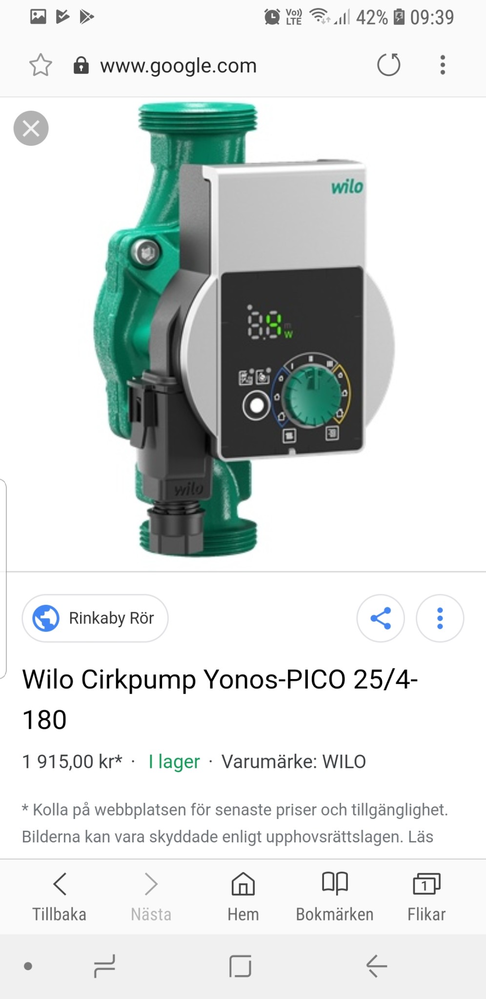

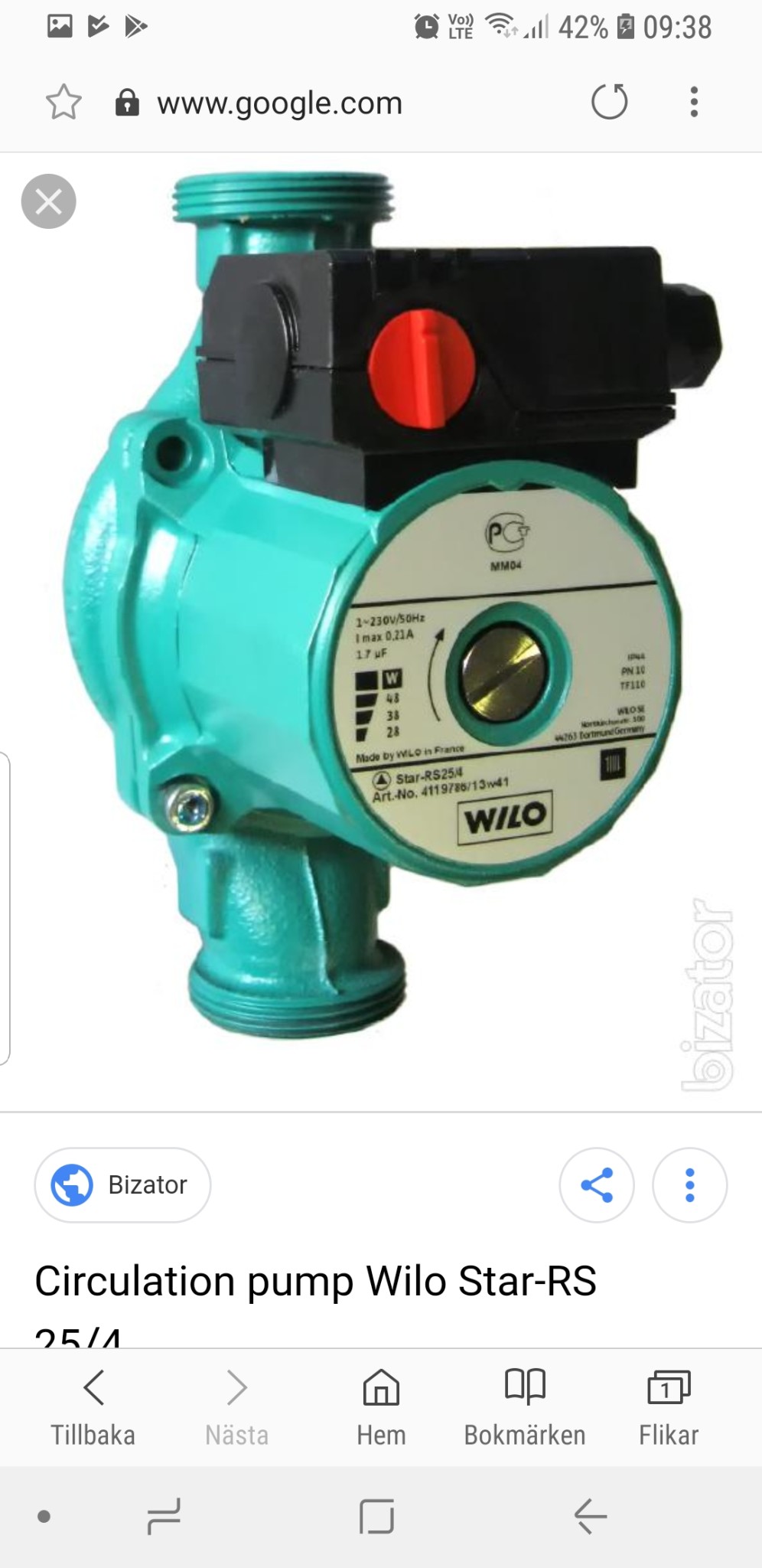

Om du är orolig för cirkpumpen till elementen kan du väl prova ställa ner den till 1 eller 2 ett par dar o se om det räcker.
Det är typ en sådan du behöver om du har ett normalt hus, 25/4. Ser ut på bilden som det är en 130 du ska ha. Denna är ny tryckstyrd...
  • Wilo cirkulationspump Yonos-PICO 25/4-130 för hushållsbruk, ny och tryckstyrd.
.... denna är en äldre typ, ej tryckstyrd. Om du vill leta beggat...
  • Äldre modell av Wilo Star-RS cirkulationspump, ej tryckstyrd, grön och svart med specifikationsetikett.
