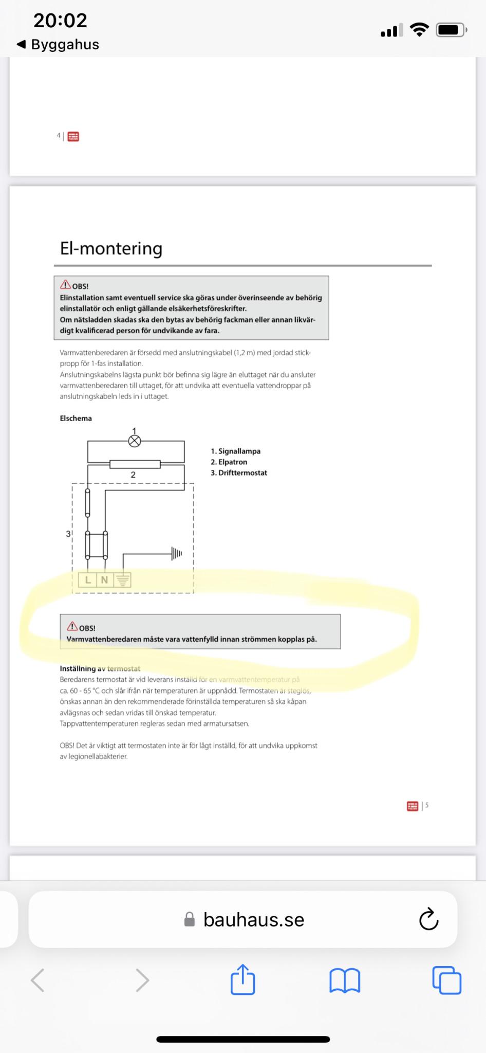

Manual säger inget om att man ska fylla med vatten innan man sätter in kontakten.
Finns ett överhettningsskydd. Tror ni det kan lösa ut JFB? Sen var den kanske igång några minuter innan jag började fylla med vatten så att det skulle bli överhettad kändes inte aktuellt.
Jo det gör den, sida 5,JÖRGEN VIKLUND skrev:
https://www.bauhaus.se/media/pdf/3241671D_bruksanvisning.pdf

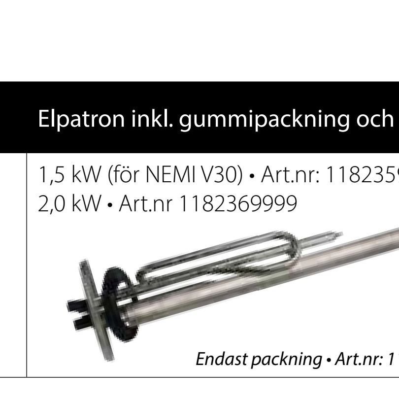

Så då kan det vara så illa att det är en ny elpatron som behövs? Eller ny beredare.
Mina goggle-skills har svårt att hitta elpatron som reservdel
