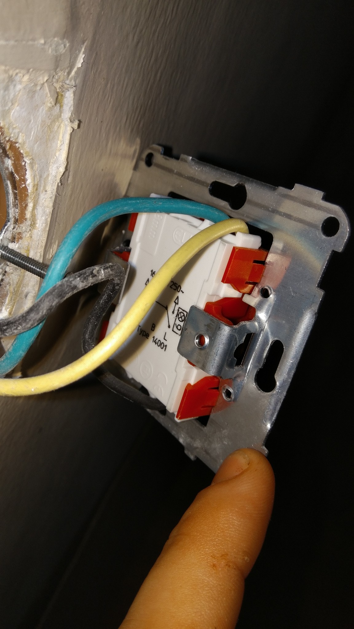

Ny brytare enligt bild 2, frågan är hur jag kan lösa det så nollan kan vara inkopplad? (Antar det är Fas Jord, Nolla kablar)
Köpt från Kina.
http://sendanywhe.re/HCHE4CMJ
Edit, markerat L (mitten) och L1
På L så sitter där en platta, fungerar som en våg när man slår till och från.
Om jag limmar fast nollan på kåpans insida, så när man slår ifrån så nuddar fasen nollan.
Skulle det kunna va en lösning? Gäller givetvis man sätter fast den ordentligt så den ej kan lossna samt mäter så strömmen passerar.
Kan tyvärr ej få av kåpan så får borra ett hål, stoppa in kabeln och limma utifrån.
Eller vad för annan smidig lösning finns det?

För det första, lägg in bilder direkt i forumet. Det blir så mycket bättre och enklare.
För det andra, att limma fast "nollan", eller någon annan ledare, är fel. Garanterat. Se till att du förstår kopplingen innan du börjar göra något. Ta gärna bilder.

Sitter den fast utan risk för att lossna så bör där inte va något problem. Sen att det bäste vorre med en inkoppling är en annan sak ju.
Ställde frågan mest för ett godkännande, osäker över risken att lampan skulle kunna bli ledande därför jag vill ha nollan inkopplad.

Bilden går inte att se. Det går inte att förstå från din text vad du vill göra.
ÄR det en vanlig strömbrytare su vill koppla in? Vad skall brytas?
Beskrivningen med nolla, som skall nudda fas låter tokigt. I bästa fall går säkringen, i värsta fall brinner huset.

Det där ser ut som en trappomkoppplare med svart fas med grön och gul tändtrådar dessa går förmodligen till en annan lika dan brytare där du också kan tända och släcka?
Det finns ingen nolla inblandad.

@Leif i Skåne nja, skulle säga svart fas och två tändtrådar (en blå(grön) & en gul), bägge tändtrådarna sitter under samma skruv så bägge lamporna tänds samtidigt.

Har helt enkelt 3 kablar kopplat till brytaren och den nya brytaren har bara två kopplingar som sammankopplar 2 kablar.
Antar nu att de 3 är för faserna och en till jord.
Jo jag förstår det, dock handlar detta om en enkel brytare.
H hempularen skrev:
En vanlig brytare till ett uttag handlar det om.
Jag som utlöste fel från internet då jag trodde fas till nollan är för att leda tillbaka strömmen så uttaget ej är PÅ när det ska vara AV.
Men antar som sagt det är fas som kopplas samman så lampan får ström och den 3e är jord.
Enligyät de andra om jag nu inte är trög så ska de vara en jord då nollan hade inneburit att den vid ett tillfälle varit kopplat till fas eller direkt till lampan som vorre meningslöst (?)L Leif i Skåne skrev:
Och nä, de finns bara en brytare, ett uttag.
