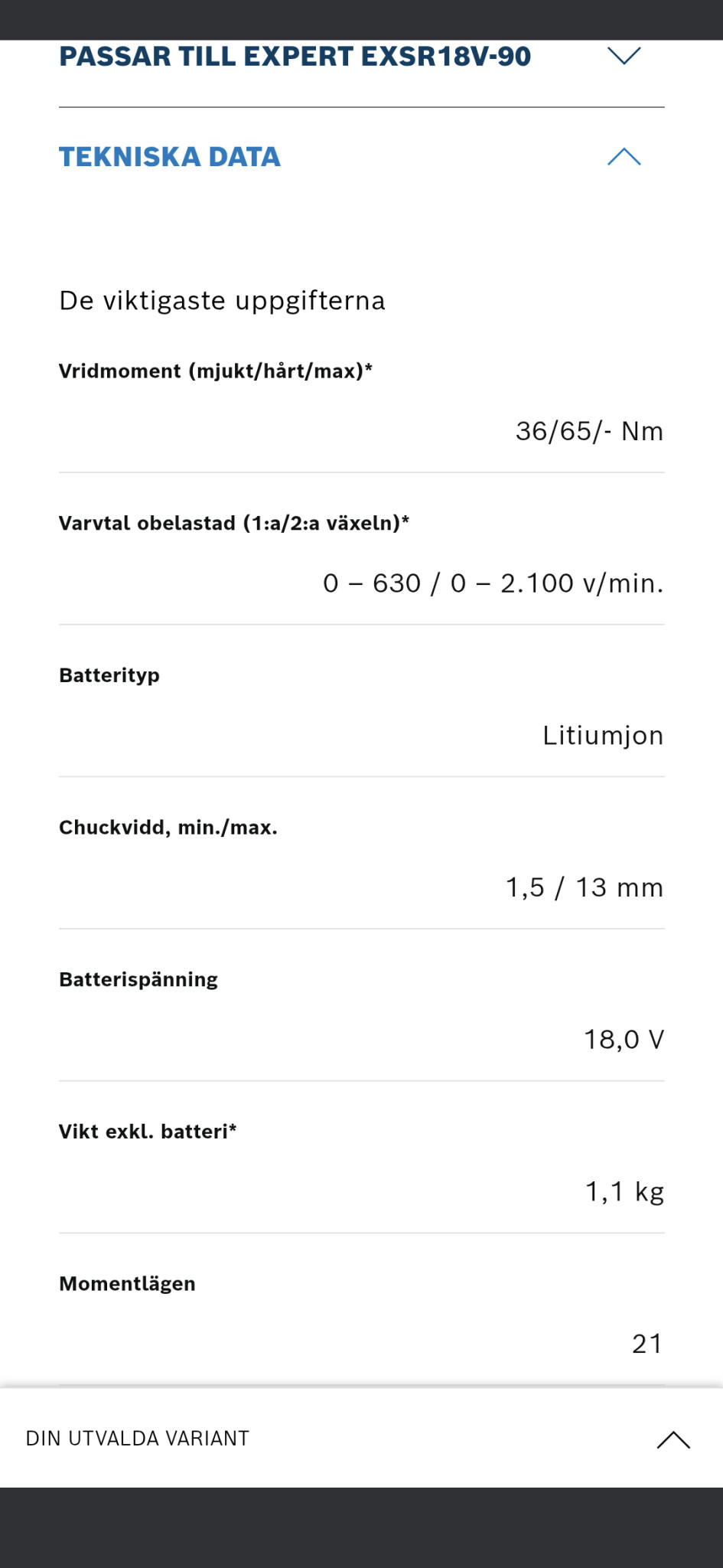

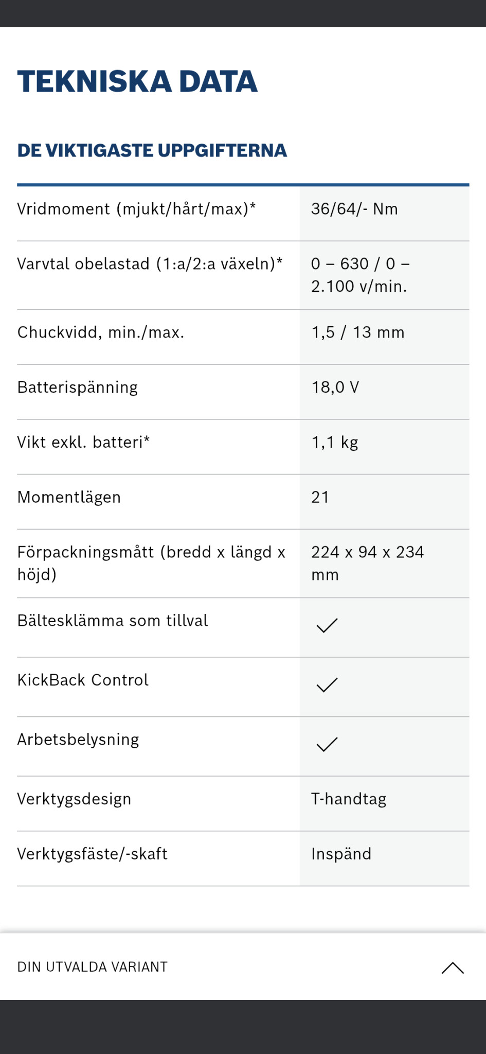

Jag vet inte riktigt vad som skiljer mellan PRO GSR 18V-90 och EXPERT EXSR 18V-90, mer än de svarta detaljerna och 1Nm högre moment vid hård åtdragning.
GSR.
EXSR.
På Reddit finns en ambitiös genomgång men vid den tidpunkten fanns inte mycket info om just *SR 18v-90
"EXSR/-B 18v-90(FC) - these tools have neither a manual, nor a parts diagram available yet, but most likely basically nothing has changed, only the fact that the connectivity mode has been removed. EDIT: It has one additional nm of torque, lol. "
Numera finns sprängskisserna på Boschs hemsida och av dem att döma är det bara blåtandsmodulen som saknas. GSR 18V-90 EXSR 18V-90
Växellådan har inte samma artikelnummer, men vad som skiljer egentligen vet vi väl inte. På något sätt har de väl lyckats klämma ur 1 Nm till eller så hamnade testsifforrna på andra sidan avrundningen bara.
Men det är intressant att EXPERT-modellen är mindre avancerad (ingen BLE) än PRO modellen när Bosch själva säger Bosch EXPERT betyder topprestanda och avancerad teknik?!
