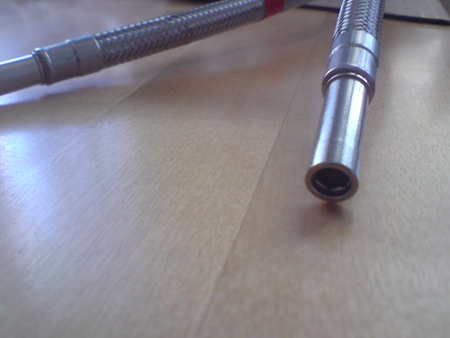

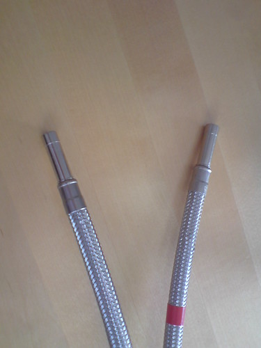

Jag har precis köpt en ny blandare (FM Mattsoon 9000E, prodnr 8055-0000) till handfatet då den gamla gav upp. Men nu när jag packat upp den nya så förstår jag inte hur den ska kopplas in på rören.
Så här ser blandarens anslutningar ut:

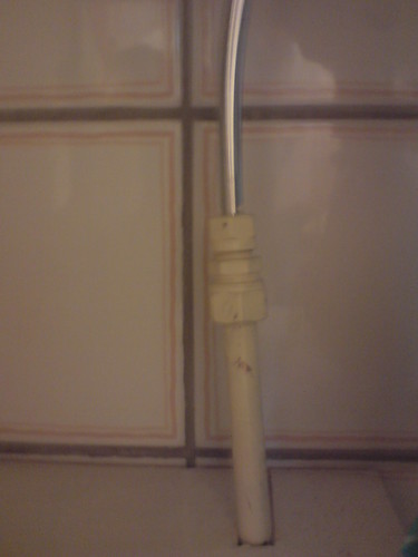

Så här ser det ut under handfatet:
10mm klämringskoppling.
Köp nya klämringar (kolla först att de gamla rören verkligen är 10mm. Skruva loss och stoppa i de nya anslutningarna mef de nya ringarna på. Dra åt lagom hårt.
Tackar. Jag mäter och åker sedan en vända till byggvaruhuset. (De har jippo idag, så jag väntar till framåt stängningsdags.)
Och "lagom hårt" kan vara rätt hårt. Just dessa kopplingar (tror banne mig det var en likadan blandare också) var de enda klämringskopplingar jag var tvungen att efterdra lite extra i mitt eget badrumsbygge.

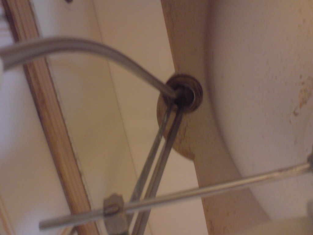

Efter ett par fullbokade veckor fick jag äntligen lite tid över till rörmokeri. Då jag skulle plocka av gamla blandaren insåg jag hur svårt till den sitter. Att komma åt med enorma skiftnyckel fungerar inte... (Handfatsskivan sitter för integrerat för att plockas loss.)
Finns det något specialverktyg (billigt) för att skruva loss ringen som håller fast gamla blandaren? Verkar vara ungefär 36 mm.
Fixat!!!
Monterade bort lite hyllor och luckor och kom då in med skiftnyckeln!!! (Bacho 15")
