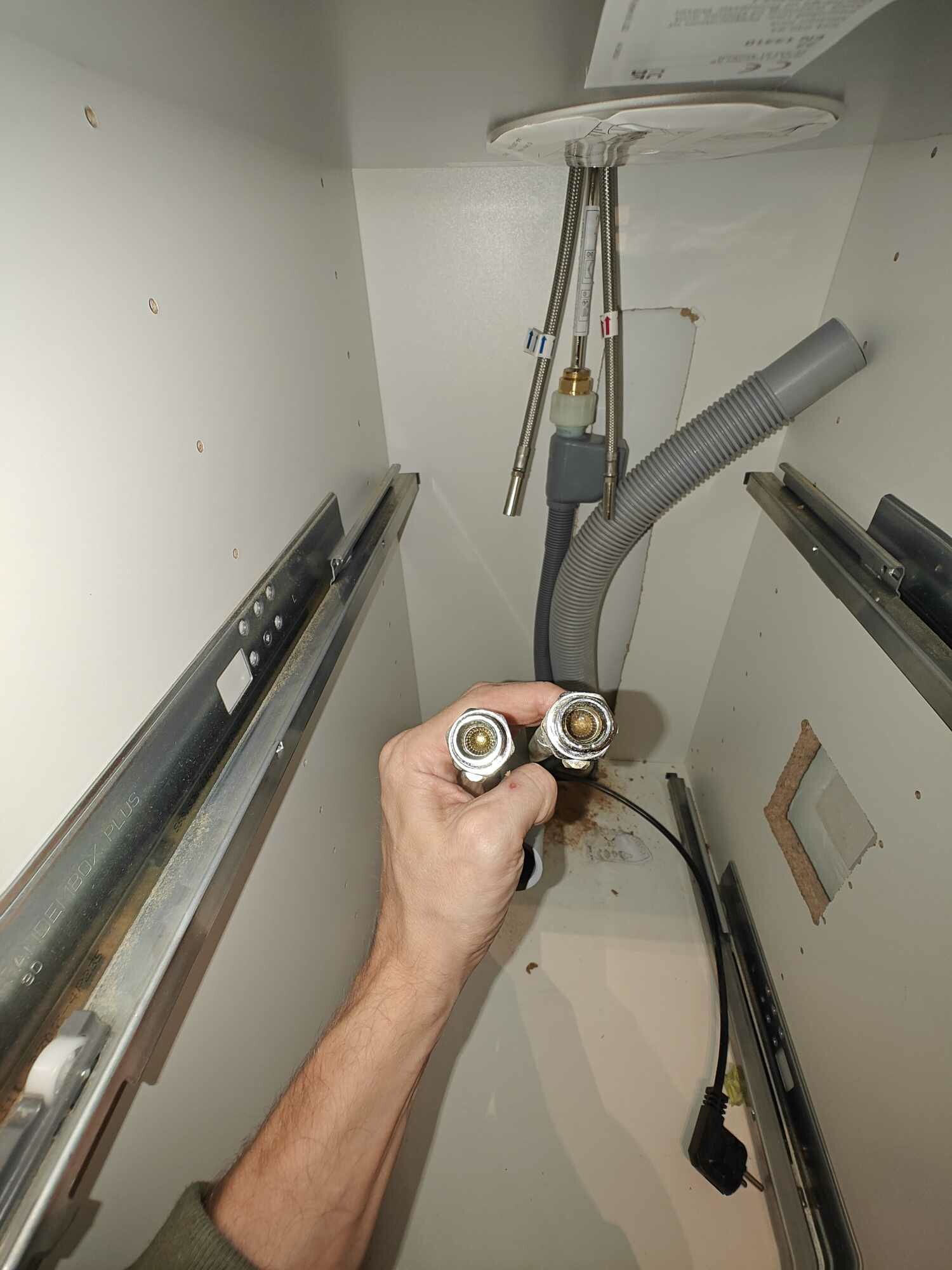

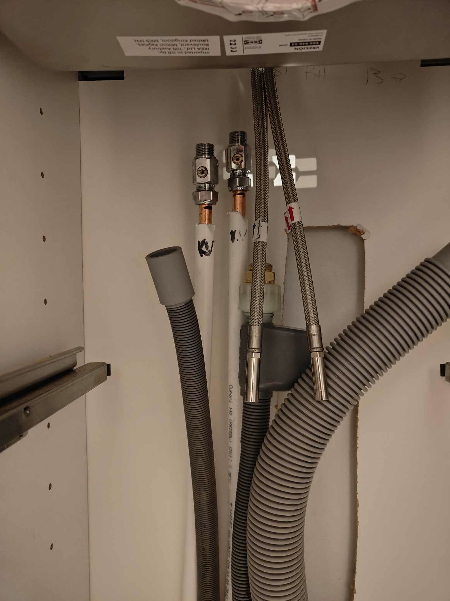

Här kommer två bilder uppifrån, hoppas du kan göra en slutsats. :)
Ballofixen mäter 16mm
Och rören 10mm på den tjockare stumpen i nederkant.

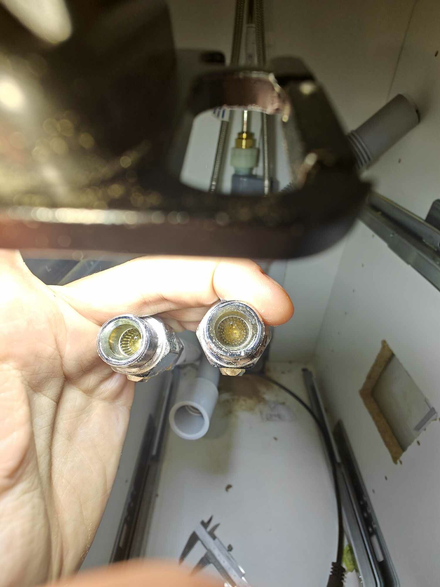

Du har en fasning däri vilket är anpassat för klämringar, men du kan även köra med en halvkoppling likt den jag länkade. Den typen fungerar för både och.

Mäter ballofixen ca 16mm över gängorna? G15 är närmare 21mm utvändig gänga och G10 ca 16-17mm
S0MMER
@ådal Ja precis, köpte G15 idag och dom vart lite stor, dom mätte 18mm invändigt (utanpå gänga) Medans balofixen mäter 16mm utvändig gänga. Då testar jag byter imorgon till G10?
S0MMER
Ledsen för det, svårt att se på bilden. Bör bli rätt med G10. 👍
