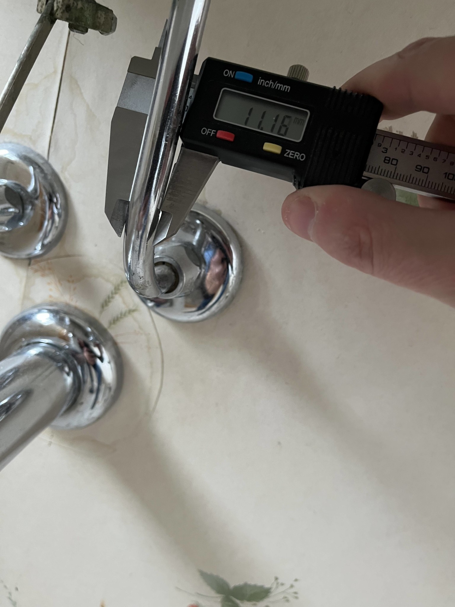

Verkar ha gamla 11mm rör i badrummet idag, vad behöver man inhandla för att kunna montera en kulventil för senare installation av en modern blandare (10mm slätända)?

Digital skjutmått visar 11.16 mm mätning på en kromad armatur.
Kolla vad det är för diameter på gängan på delen som kommer ut genom väggen, kolla även om det är planända.
Jag tippar på att det är planända samt att diameter är ca 21mm vilket motsvarar 1/2” som är det samma som R15.

Nej, ligger fortfarande på ”att göra” listan, men kommer chansa på r15. Så nån form av r15 böj, sen en ballofix efter det, för lyckas inte hitta nån vinklad kulventil med r15 i ena ändan å 10mm klämring i andra (tips på sådan mottages gärna)
Så blev det
  • Två metallventiler på vägg, troligen för vattenanslutning, med plastskydd och spår av silikon eller tätningsmedel.
