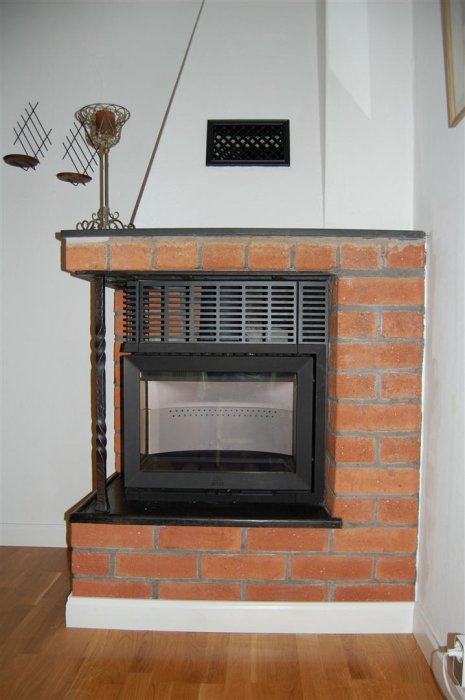

Min far gjorde en snillrik lösning till sin öppna spis med insats.
Han tog upp ett hål i murstocken från hallen och en till köket och i murstocken så har han tryckande fläktar som drar luft runt insatsen och trycker ut det genom dom två hålen i murstocken.
Detta har bidragit med en mycket jämnare värme och lite mindre vedåtgång.
Ska du ha insats rör så är ju detta en ganska bra lösning både enkel och billig

Jag har bytt en gammal insatts till en modern Contura. Stor skillnad i värmeutbyte. Med den gamla eldade man för kråkorna. Det som händer med en insatts jämfört med en kamin är att en större del av värmen går åt att värma upp murstocken men den får man långsamt tillbaka sedan när man slutat elda. Att mera värme skulle försvinna ut genom skorstenen med en insatts tror jag inte.
