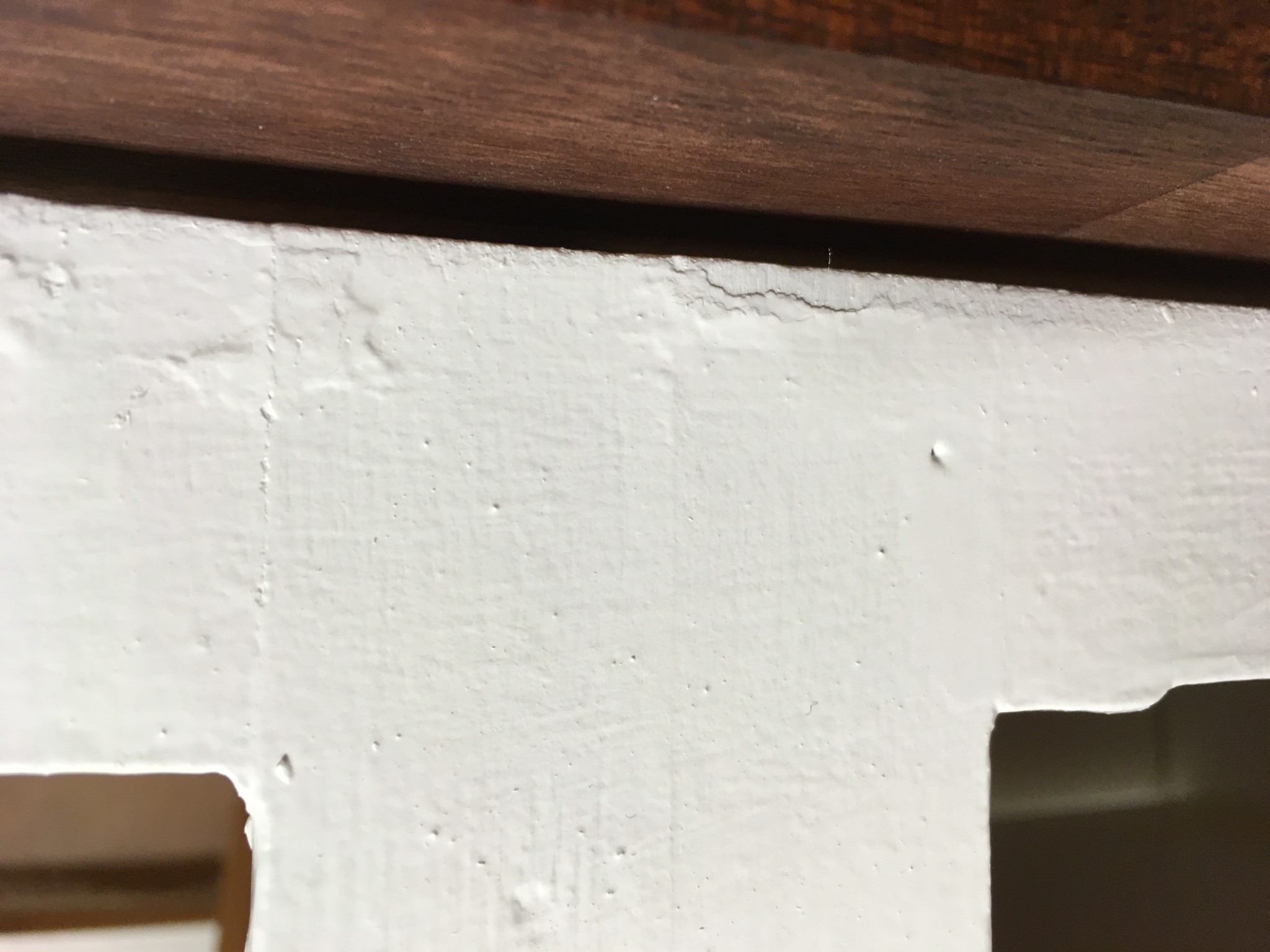

Jag har köpt ett hus byggt 1959 och fixar till lite i köket. Bl.a. ska den gamla slitna perstorpsbänkskivan mitt emot diskbänken bytas ut mot en fin träskiva. Problemet är att de tre skåpen verkar ha sjunkit några mm på mitten så skivan ligger inte emot. Frågan är om jag ska försöka skjuta in nåt under skåpen eller försöka slipa dem plana på ovansidan.
Tips emottages tacksamt.
Närbild på en vit köksskåpskant som inte ligger plant mot en mörkbrun träbänkskiva ovanpå.

Lägg en sträng med mörk silicon innan du lägger dit skivan.

Shimsa med masonitremsor eller något annat lagom tjockt.

Silikon låter smidigt men det känns som om bänkskivan borde ligga mot något solitt som bär upp vikten. Ska se om jag lyckas knöla in lite masonit under sockeln.

Om du inte belastar skivan inom 24 timmar så håller siliconet hur bra som helst.
Ok! Tack! Antar att det inte går lika bra med målarfog/akrylfog. (det har jag hemma)
V
Det gör det nog,kolla torktiderna.
Ändrar mig,använd silicon eller latexfog,
För sent. :-) Det blev en träbit mellan sockeln och skåpen och målarfog ovanpå stommarna. Träbiten gjorde springan mindre men räckte inte hela vägen. Det ser iaf fint ut nu och jag hoppas det inte blir några problem framöver. Tack igen för hjälpen.
