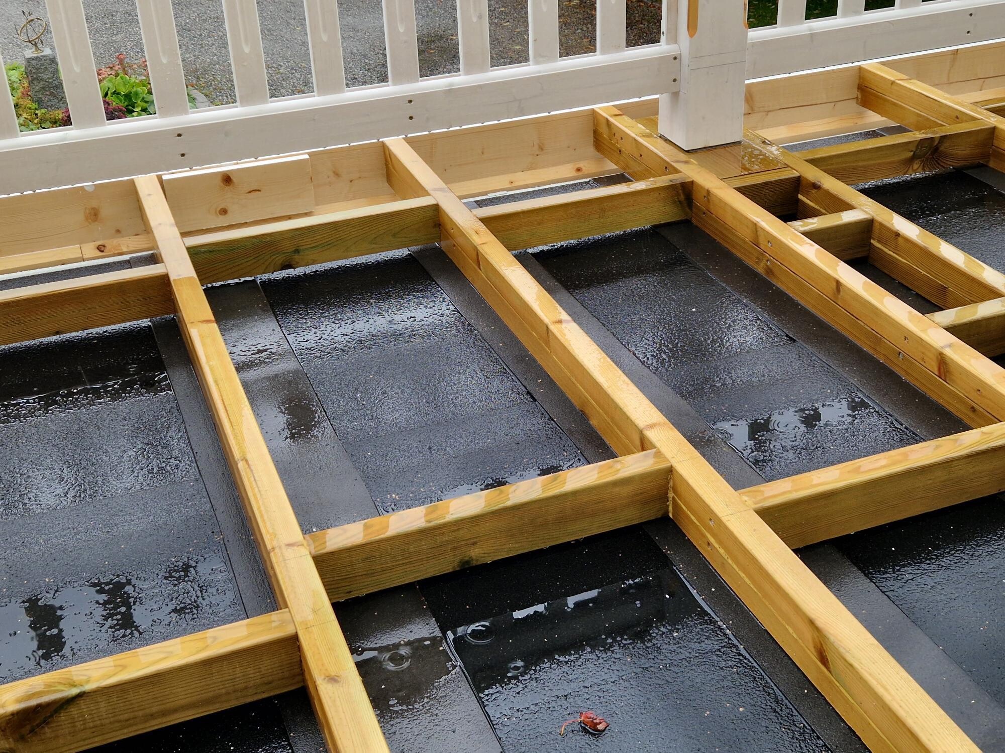

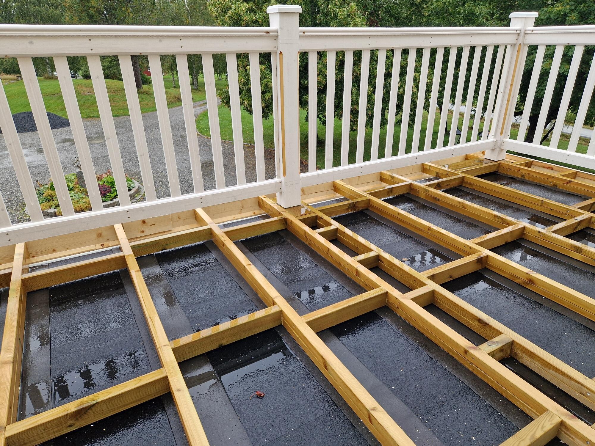

Jag har byggt en ny farstukvist med balkong som ersätter en gammal farstukvist som passerat bäst-före-datum sedan länge. Nu är jag lite orolig över att jag inte har tillräcklig bra avrinning från balkongen, och funderar på om jag behöver göra något i förebyggande syfte.
Konstruktionen består av reglar som är snedkapade med lutning ca 1,5:100. Jag har återanvänt samma urtag i fasaden och i framkant ligger de på en bärlina som ligger på samma höjd som på den gamla farstukvisten. Eftersom jag inte hade några avrinningsproblem på den gamla balkongen antog jag att med samma mått ska det fungera även på den nya.
På reglarna ligger råspont, 22x120, som jag limskruvat mot reglarna för att få det så stumt som möjligt. Ovanpå råsponten ligger underlagspapp och därefter ytpapp (Självtäck 3). Ovanpå ytpappen ligger remsor av syllpapp som sedan det flytande regelverket för balkongtrallen ligger på.

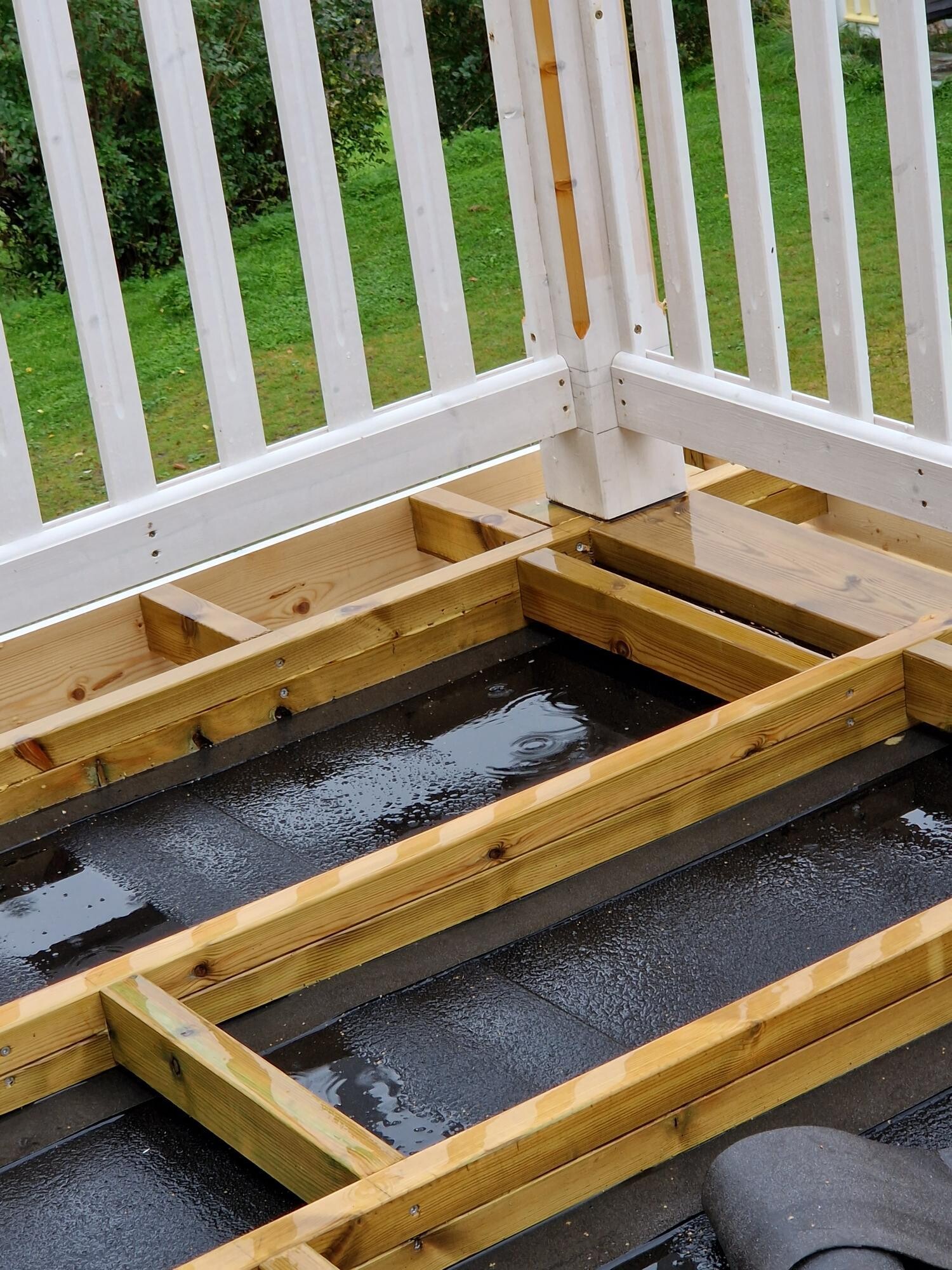

När det regnar mycket rinner inte allt av, utan det bildas små vattenpölar som bilderna visar. Naturligtvis torkar de upp när det varit uppehåll ett tag, men min oro är att det kommer ligga vatten för länge och för ofta, och att det så småningom äter sig igenom ytpappen och börjar skada råsponten.
Så här i efterhand hade jag såklart hellre byggt några graders vinkel till, men det är lätt att vara efterklok...
Vad tror ni, är det en stor risk?

Du har valt en papp vars absoluta minimunlutning är 3⁰ på ett tak med knappat 1⁰ lutning, inte så genomtänkt.
Siktar man på 1⁰ lutning så är pölar oundvikligt i verkligheten och man får se till att dom inte förstör helt enkelt. skarvfri epdm eller ett svetsat papptak är två rimliga lösningar, jag skulle inte lämna det som det är.
Då får det bli en EPDM-duk - dumt att lämna som det är om det ger fuktproblem på några år.
