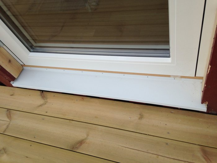

Min fråga är helt enkelt: är det korrekt att ha ett fönsterbläck i underkanten på altandörren. Hantverkaren gjorde så men jag tänker att det med tiden nog blir ganska fult efter att folk trampar på den.
Korrekt? Eller vad är kotym?
  • Altandörr med vit fönsterbleck vid tröskeln ovanpå trätrall.
Någon typ av tätskikt (plåt, takpapp, etc) måste det vara annars så kommer det bli fuktskador i väggen under/utanför dörrens tröskel. Oftast sätts det "fönsterblecks"plåt, ibland gör man väggen framför dörren så låg att ett trappsteg hamnar ovanför plåten.
