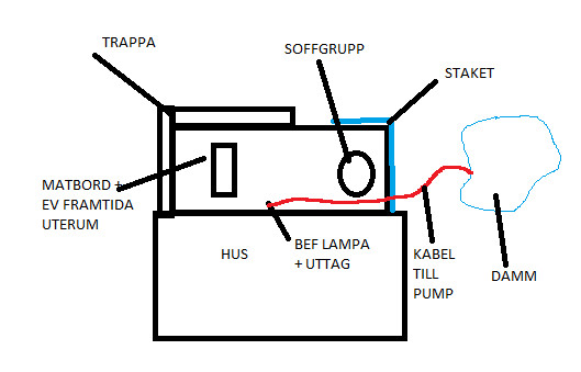

Kommer att påbörja bygget av en ny altan. Nedan skiss visar hur det kommer att bli samt de förutsättningar som finns.
Det som finns idag är en vanlig ytterlampa, dubbla IP68 uttag med lock på väggen bredvid altandörren och en temporär dragning av el till en dammpump ansluten via stickpropp till bef. uttag. Det vi kommer att behöva är:
* Belysning på staket, gärna så att det inte bara lyser upp staketet utan även soffgruppen, tänkte mig någon form av väggarmaturer. Tänkte mig nån sorts halvmåneformade lampor som både lyser ner och lite åt sidorna så man kan se varandra om man sitter i soffgruppen om natten.
* Ett riktigt uttag i närheten av dammen, gärna lite dolt, är inte så snyggt med en stickpropp modell grov som står ut.
* belysning i trapp (inga små led-prickar utan nån form av led strip under trappstegen.
' Eldriven markis över soffgrupp(finns fönster där också)
Hur hade ni proffs gjort denna dragning? Hade tänkt använda samma grupp till belysning som används till ytterlampan och sätta en kronbrytare på insidan, så att altanbelysningen går på skymningsrelä (tellstick.net) med en aktorpuck i dosan samt med override i fysisk brytare. Drar en EKK från lampan ner under däcket till en kopplingsdosa för att gå vidare med jord, nolla och tändtråd. Drar även en EKK från bef. uttag på väggen upp i takfoten och bort till markisen.
Matning till uttagen drar jag från bef. IP68 till en kopplingsdosa under altangolvet, och från den går jag vidare till ett UPL IP68 uttag någonstans nära dammen. Blir även en eller flera kopplingsdosor för matning av staketsbelysningen och trappstegen lite beroende på om det blir 12 V eller 230V.
Det framtida uterummet kommer jag försörja via samma grupp som uttagen (lite lampor bara och ev. element eller värmefläkt på vintern)
Kan en hel del om eldragning, men behöver lite tips om hur man gör det snyggast utomhus.
Kom gärna med tips och förslag på sånt jag glömt, det är min första altan!

Ip68 ledstrip i alu-skena 15 w/m ovan trappsteg.
Om du väljer infra så rekommenderar jag rejält. Jag bytte från ett par billiga 1000W till tre stycken keramiska på totalt 6000W innan jag blev nöjd. Det täcker uppskattningsvis 10 kvadratmeter och förlänger utesittarkvällen med ett par timmar. Ny kabeldragning från central 3*10A behövs isåfall.steve5432 skrev:
Dammen: Är det en mindre pump till dammen? Jag kör med 12V pump och belysning avsedd för dammar och fontäner. Sedan valde jag att köpa passande 12V förlängningskablar och satte transformatorerna i torrt utrymme. Ville inte ha uttag i våt miljö där barnen vistades. Även uttag under altantak är ju bättre än i regnet.
Det är två enheter som ska ha matning (var otydlig med det), dels är det dammpumpen som pumpar ca 5000 l/h 220V. Sen är det även ett filter med UV-enhet, också det 230 V. Tror jag sätter ett dubbelt IP68 på altanens kjol, och sen en buske framför det. Då blir det ganska diskret.Pen skrev:Dammen: Är det en mindre pump till dammen? Jag kör med 12V pump och belysning avsedd för dammar och fontäner. Sedan valde jag att köpa passande 12V förlängningskablar och satte transformatorerna i torrt utrymme. Ville inte ha uttag i våt miljö där barnen vistades. Även uttag under altantak är ju bättre än i regnet.
Övriga tips på saker jag missat? Det kan funderar mest på är belysningen vid staket/soffgrupp. Jag har sett at tmånga använder led-spottar i trallen som riktas upp för att belysa ett plank, men det tror jag ger för dålig belysning kring uteplatsen, vill gärna ha lite "mysbelysning" så folk ser varandra, så nån lampa som ger 80 % av ljuset ner mot planket/golvet och 20% spridningsljus hade nog varit perfekt?
Övriga ställen som jag har missat belysning? Det verkar väldigt populärt med spottar i golvet, men de jag har sett i praktiken är inte snygga alls tycker jag, blir mest blåa prickar utan nån som helst spridning, och ser ut som en landningsbana för UFOn, typ

Vad är det för typ av hus?
Har du källare och möjlighet att skicka ut lite matningar under trallen?
Själv gjorde jag så att jag fixade en golvlucka i hörnet av altanen där jag skruvade upp kopplingsdosor för matningarna sen förberedde jag med tomslangar ut rabatter och alla ställen jag kunde tänka mig behöva el.

Det är et relativt nytt hus.babianarmar skrev:Vad är det för typ av hus?

Har fnulat lite till och en lösning som en granne använde sig av var att fräsa ett spår för kabel bakom en lockläkt, och dra ner kabeln från en kopplingsdosa i takfoten (relativt osynlig). Blir lite mer snickeri, men kablarna blir osynliga.
Kommer att gå ut från den inre kopplingsdosan bakom en lockläkt, sen ett hål i denna på sidan kommer kabeln diskret att komma ut och sen gå längsmed sidan på lockläkten upp till en kopplingsdosa i takfoten. Kabel + klammer kommer sne målas över med fasadens färg, så blir det näst intill osynligt. Kabelgenomföringen tätas med silikon/smältlim.
För att lösa problematiken med matning kommer jag att gå ut med en 4G1,5 så jag får med tändtråd samt fas upp till kopplingsdosan. Där kan jag sen efter eget bevåg splitta ut en 3g1,5 kabel för matning till uttag/markis och en annan 3g1,5 till belysning.
Lamporna monteras med samma princip, fräs in kabeln i lockläkten.
