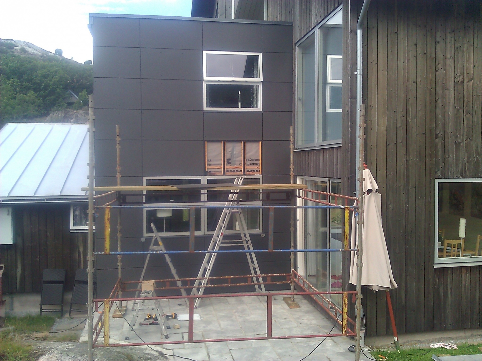

Nu skall jag bli klar med min ombyggnad/renovering av huset

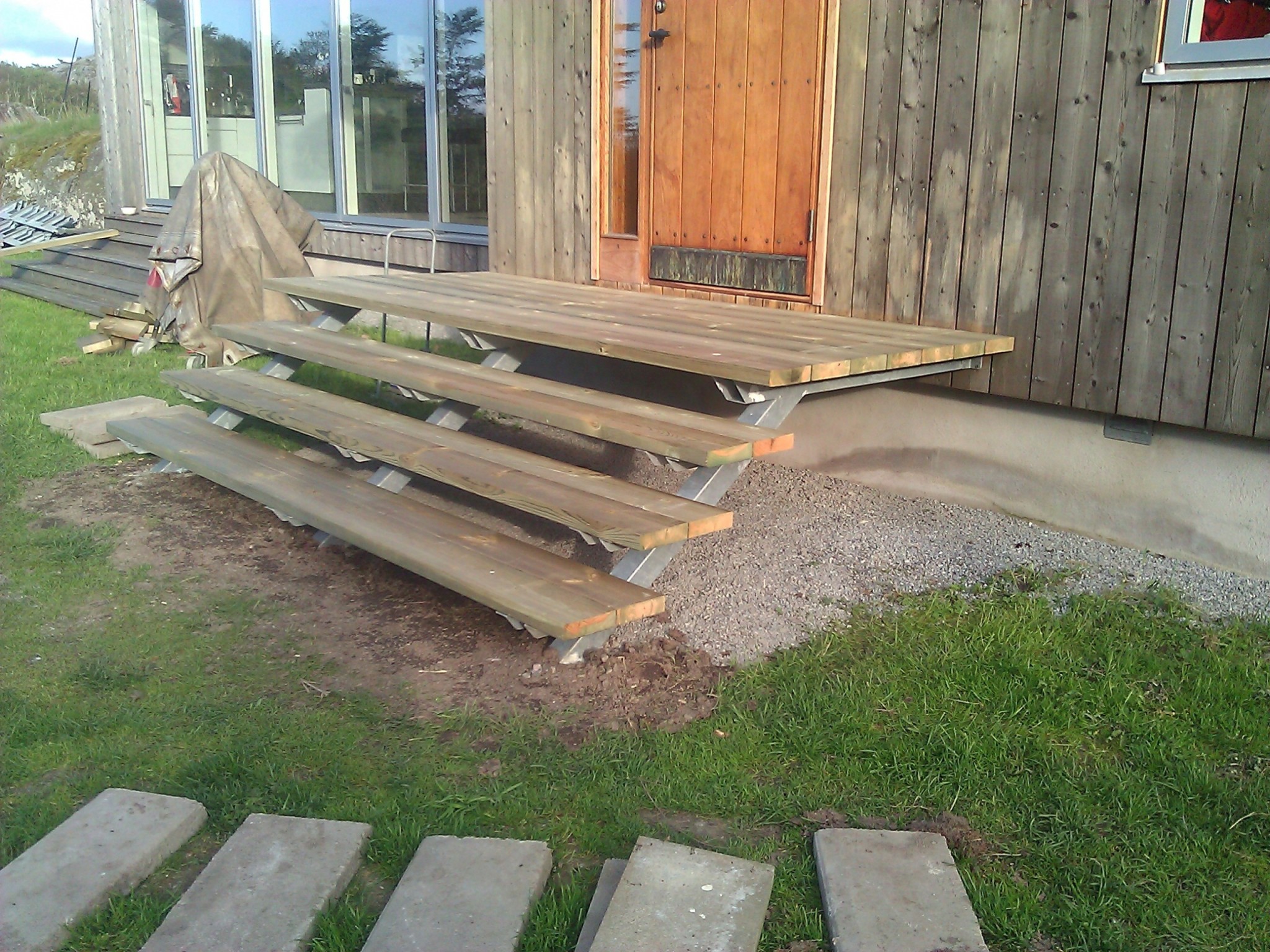

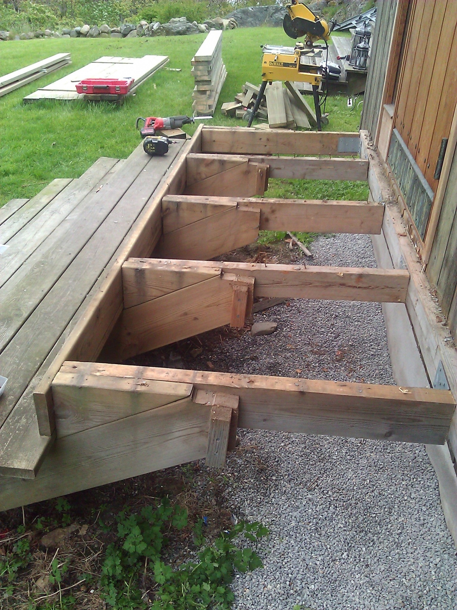

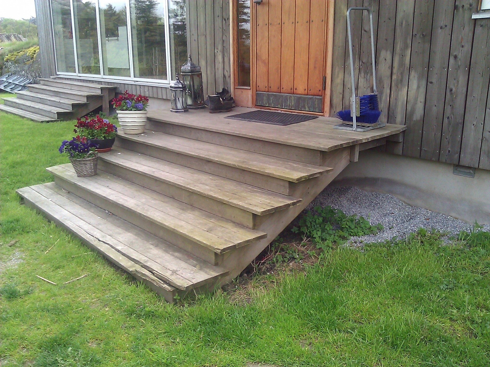

Då körde jag igång med denna innan jag var 100% klar med trappan till tvätt stugan.
Trappan var en rest sedan förra renoveringen och var väldigt provisoriskt uppsatt.
Först var det bara att hugga i och fixa alla hål för skruv, HSS borr 5mm. Kan säga att det skiljer sig mellan maskin och maskin hur det är att borra.
Kaxet får bli gödning till gräset.
Sedan var det bara att riva den gamla provisoriska trappan, och alla er som inte skruvar med torx, må ert skägg växa innåt.

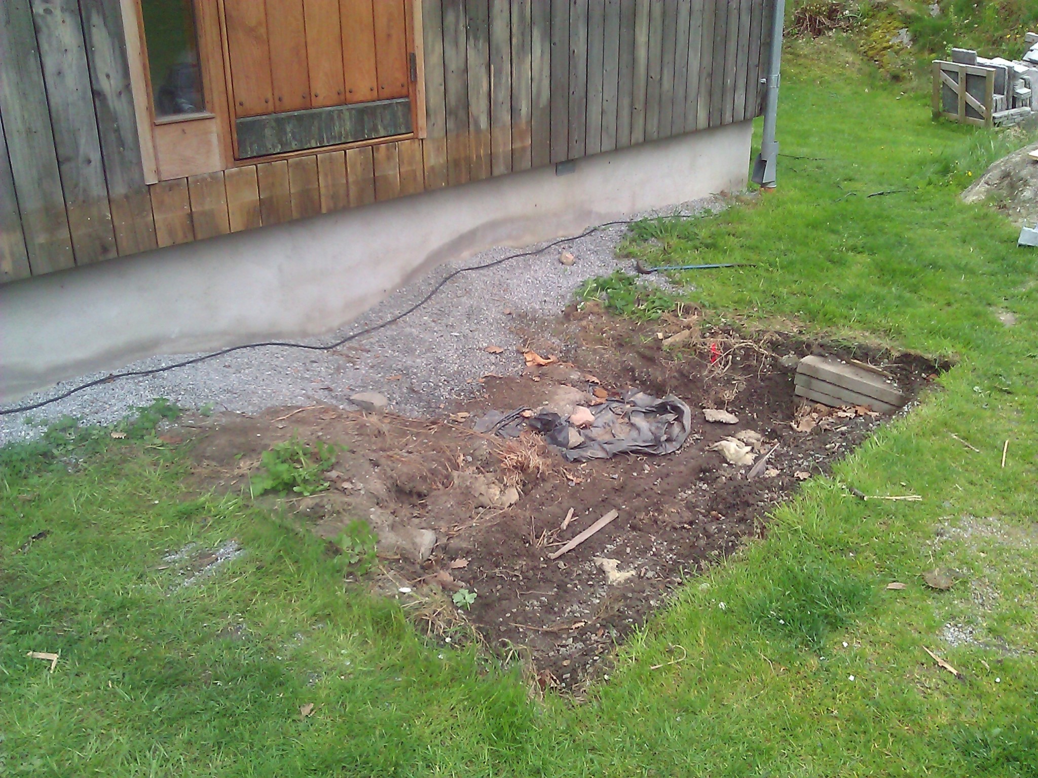

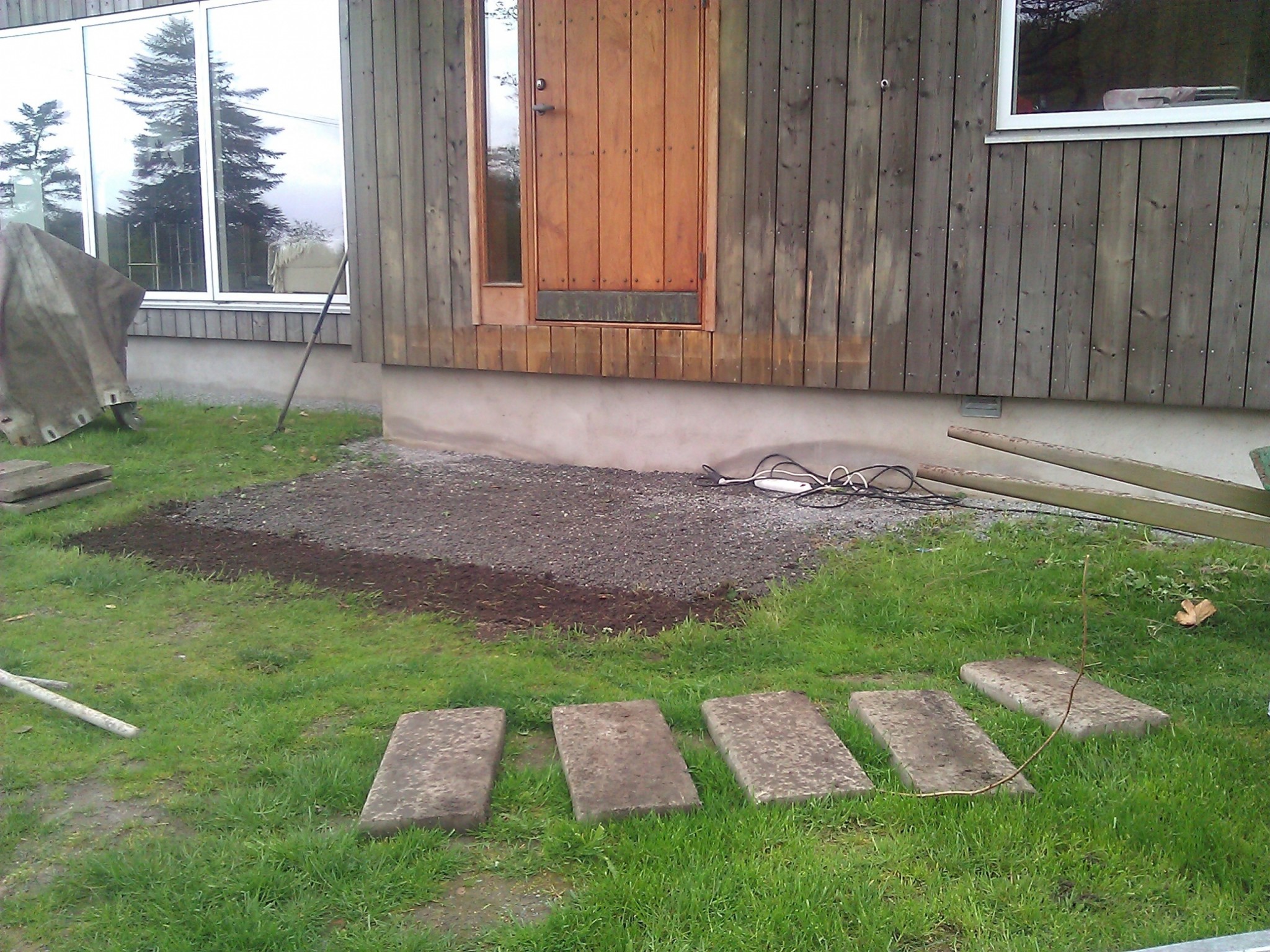

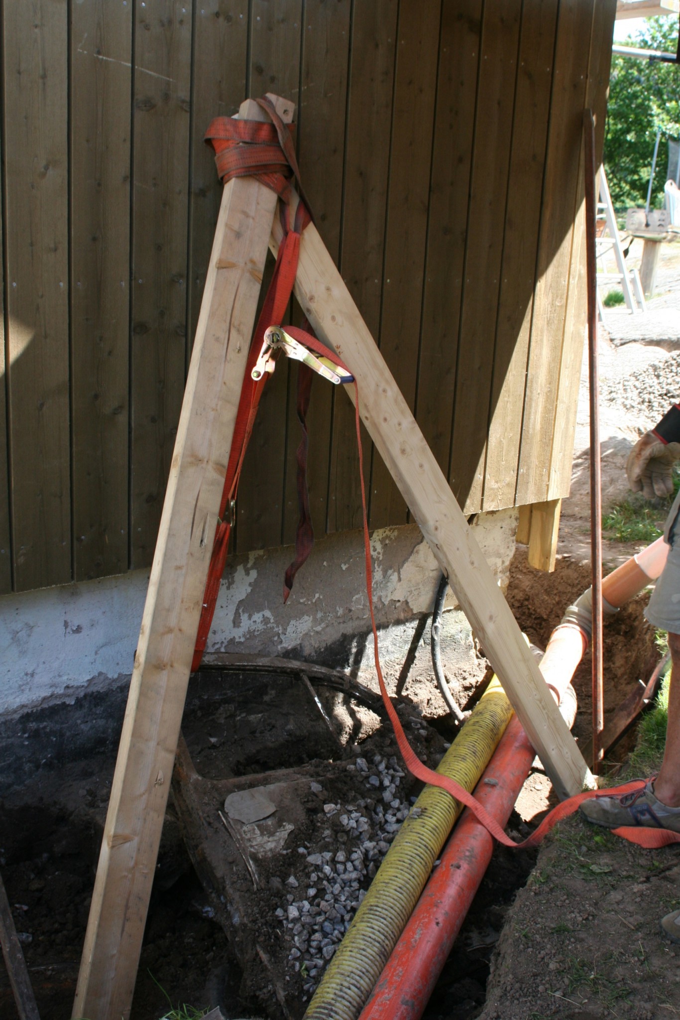

Hade givetvis glömt att jag fyllt upp tomten ca 50cm så det blev ett hål under som måste lösas.
Man kan se hur panelen såg ut i orginal inan järnvitriol och kattpiss gjort sitt. Måste också hitta ett sätt att fixa till kopparplåten på dörren.
Hittade lite jord i mina gömmor samt lite flis, fortsätning följer...

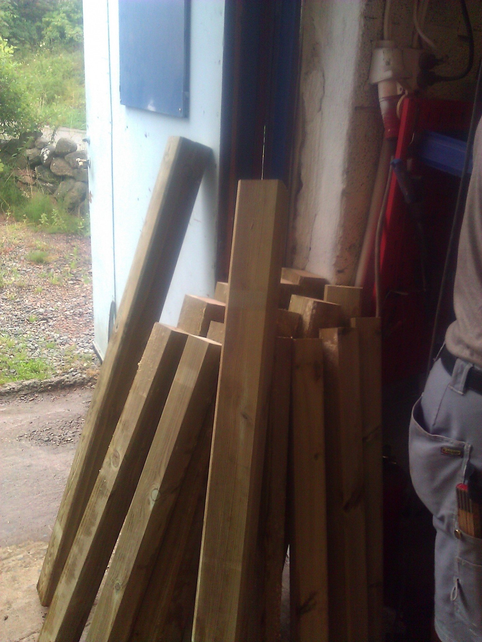

Sågade också till alla brädor (3m st) tyvärr var det den tyngsta som blev jigg, men träning i vardagen är nyttigt.

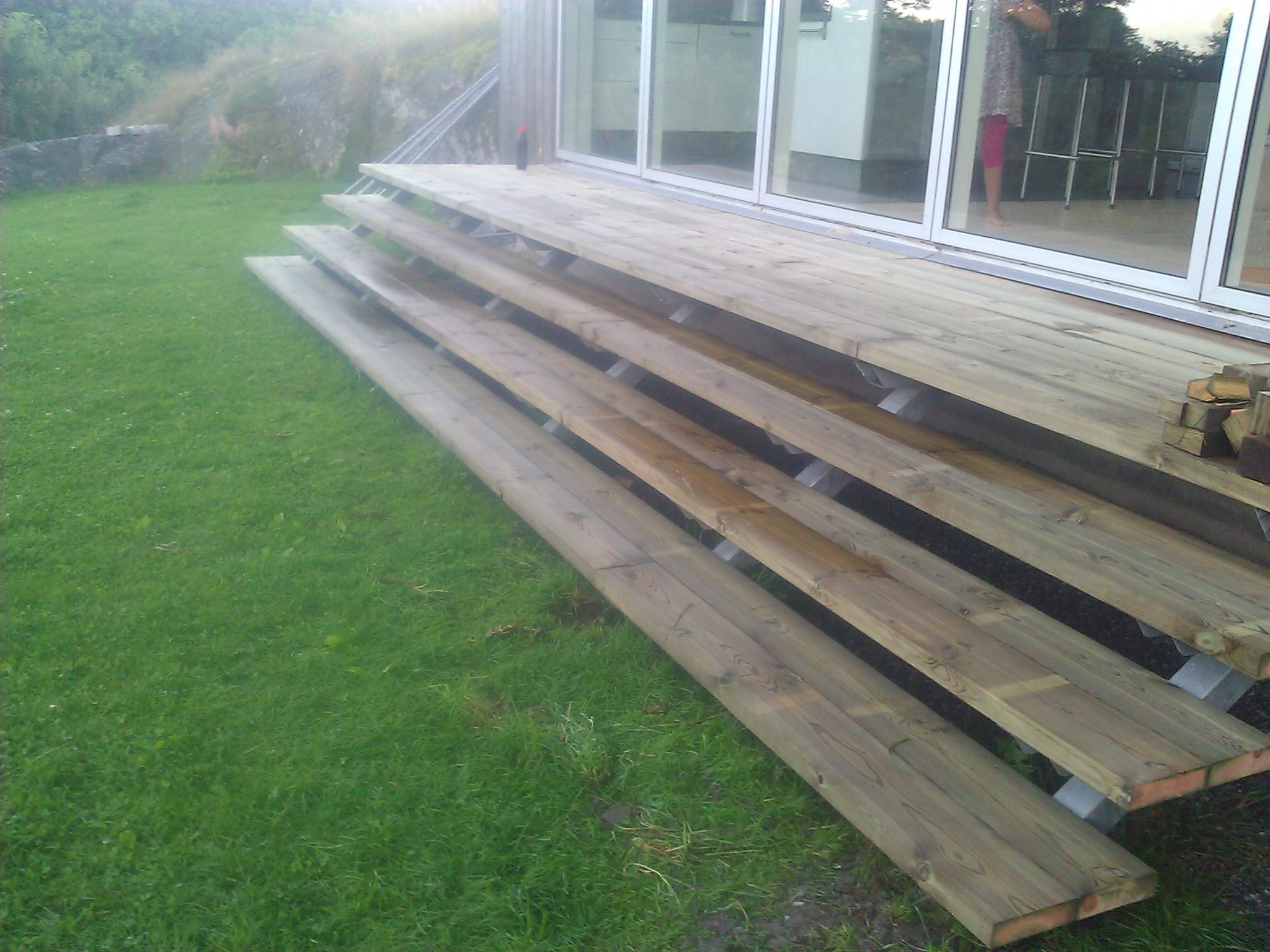

Nu är den klar, nu är det bara uppstädning kvar, men skall också göra klart trapporna i bakgrunden, dock saknar jag virke, men fortsätter med tryckt 45x170. Fick fakturan och inser att listpriserna smyghöjts.
Måste också fixa till en tröskelplåt. Men det tar jag samtidigt med övrigt plåtarbete som kvarstår.

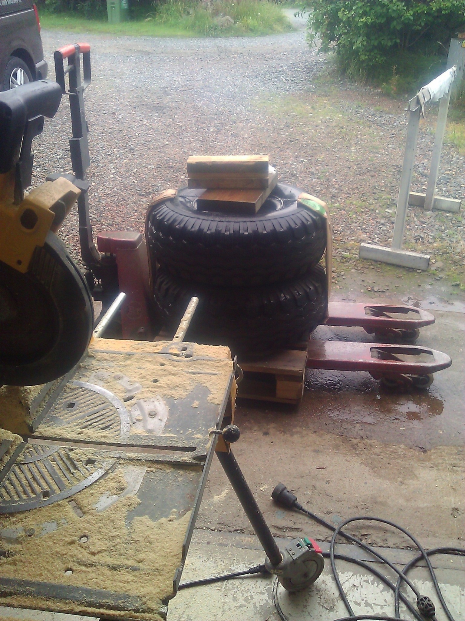

Fick tillbaks min Fein och tog fram pall och förberedde allt.

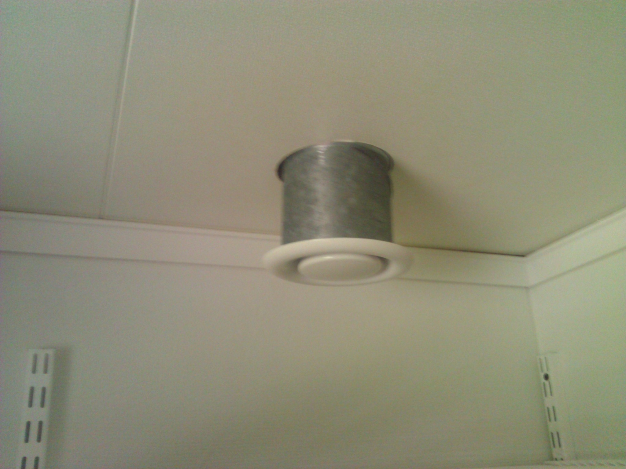

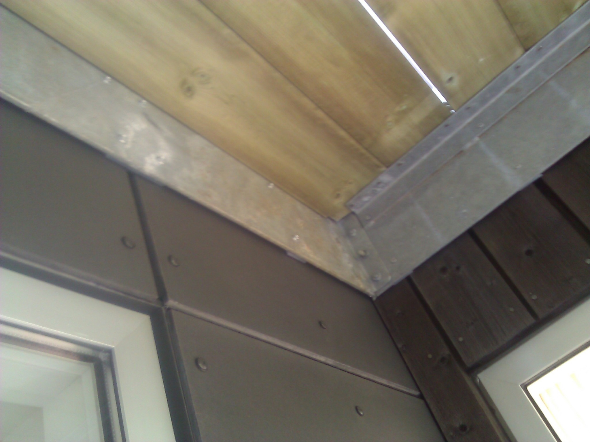

Tyvärr är röret ett 100mm spirorör med 45 graders krök som kommer ut under taket så att kapa och få in frånluftsstosen var inte att tänka på. Detta för att bjälklaget ovan är 120mm och med golv.
Tror jag byter muffen till en blank (ny) och låter det vara.
Men är det någon som har en lösning så är jag grymt intresserad.
45 gradarn sticker ned ca 30mm förbi undertaket, frånluftsdonet har samma diameter som kröken och frånluftsdonet sticker också ca 30mm. Ett alternativ är att slitsa donet så att jag kan pressa in det i ett avkapat rör, men det blir inte bra känns de som.

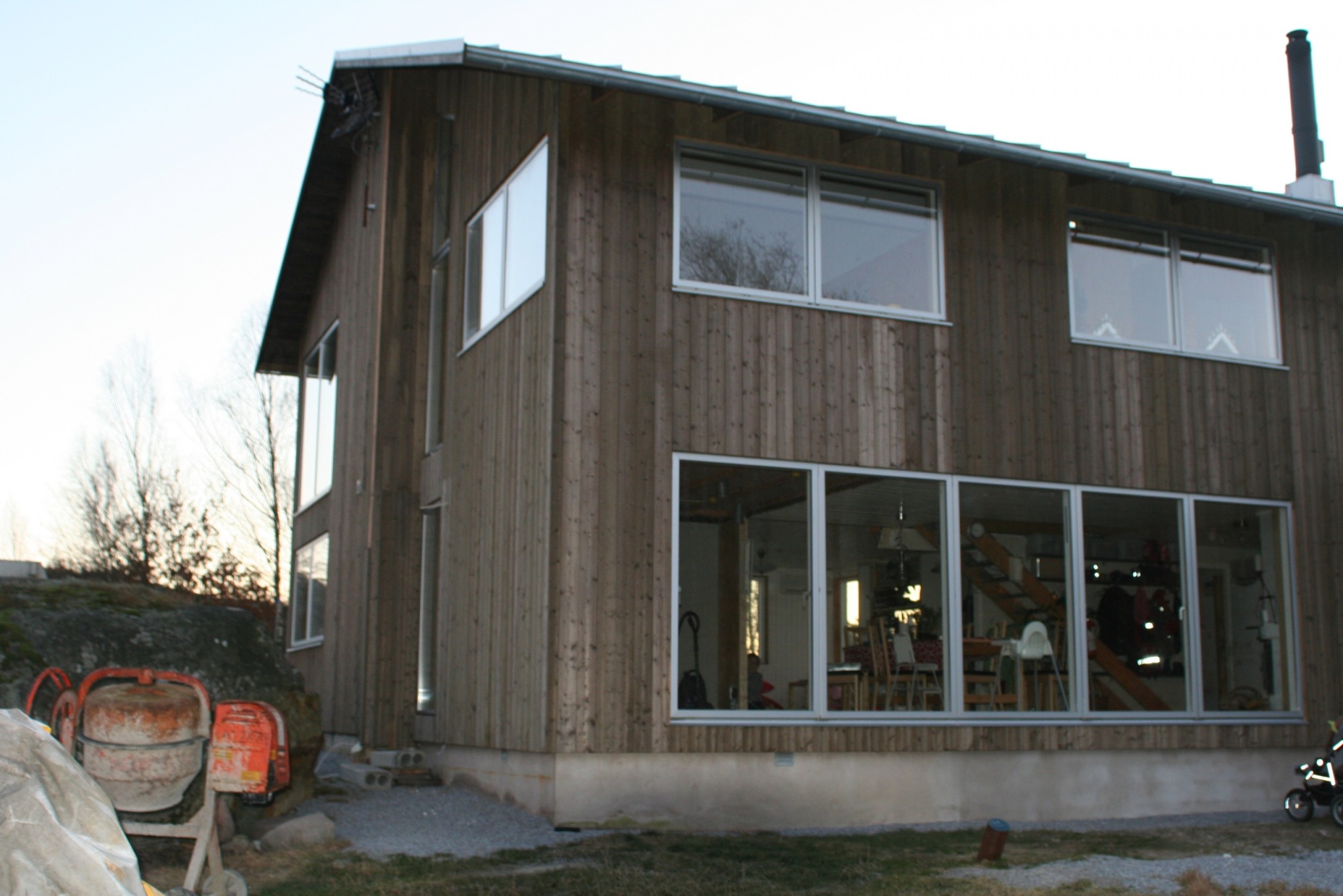

Jag är så oehört less på att pilla på huset,men jag ger mig inte, det är inte mycket kvar, men tappar sjävförtroendet så jag peppar mig själv med hur det började för några timmar sedan (x1000).

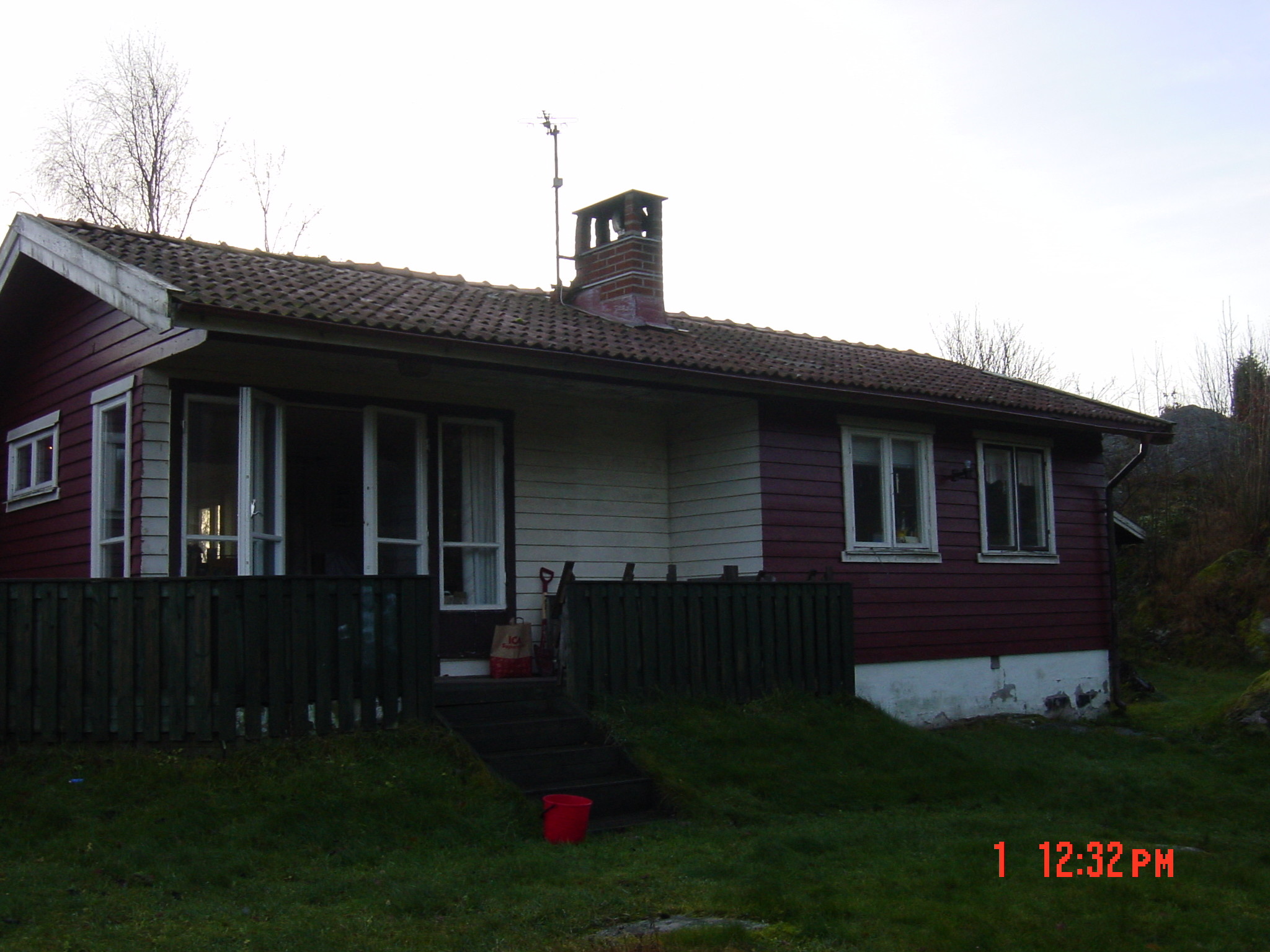

Min första renovering var då jag fick tillgång till stugan på slutet av 90-talet och jag fortfrarande pluggade. Det jag gjorde efter bilden var tagen var att tvätta och måla om.
Själva huset byggdes -62 och var från Agnesbergshus. Väggarna var 75mm och fönster var kopplade 2-glas, de som bott innan hade lagt in heltäckningsmatta samt vita fibersspånsskivor i taket (30x60).
Renoveringen (1996) bestod i att slipa alla golv, riva ner undertaket och måla oginalträtaket vitt. Även kök blev utbytt samt att väggar (8 lager tapet) fixades till. Huset kändes mycket ljusare innomhus och funkade kanon som sommarstuga. Dock höll det inte värmen på vintern, det var näst intill omöjligt att gå upp över 20 grader. Denna renovering gick på då ca 30.000
När jag tog tag i renovering #2 så var prio att fä huset tätt. Kaklade även badrummet samt hystade på en del altaner. Jag rev all liggande panel och lade på 45mm isolering samt bytte fönster till treglas, bytte samtidigt till vitmålad stående panel. Detta gjorde susen för värmen inomhus och vi flyttade ut permanent 2004. Och sedan fick vi för oss att lägga på en våning... Kostnad ca 130.000
Fick iden (har alla skisser på varianter kvar) att bygga ut huset, då det ligger knepigt till (planmässigt) och på en bergstomt kan vi bara bygga uppåt, tidigare konstruktion med alla tillbyggnader var det helt hopplöst att få det tätt äver längre tid.
Fixade bygglov, men den som ritat missade att det är ett hus med 2.20 i takhöjd samt att det såg bättre ut på papper än i verkligheten. Efter hela övervåningen var reglad och klar fick jag ringa in arkitekter för att veta var fönster skall sitta.
Men dessa arkitekter gjorde ett kanonjobb och fick mig att kliva ur komfortzonen och äntligen hade jag en exakt ritning. Mina krav var billigt, minimalt underhåll samt att det går att göra i trä.
Bilden nedan är från 2009 och ser att jag har massor av bilder på hela resan, tänkte lägga upp dessa då jag är helt klar, men det kanske jag aldrig blir... Kostnad a 900.000

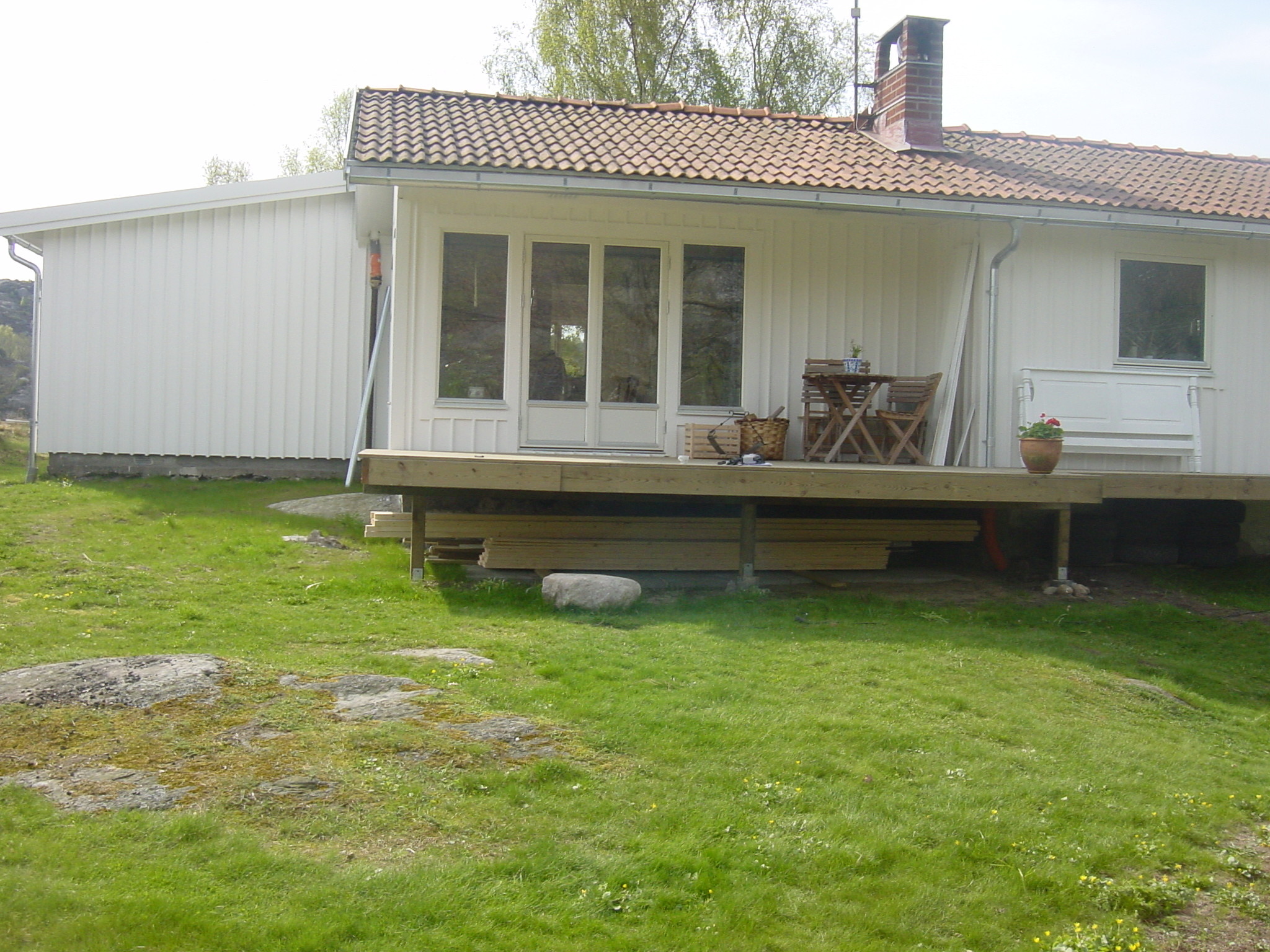

Så där ja....helt i min stil......full fart...
Det tuffar på...

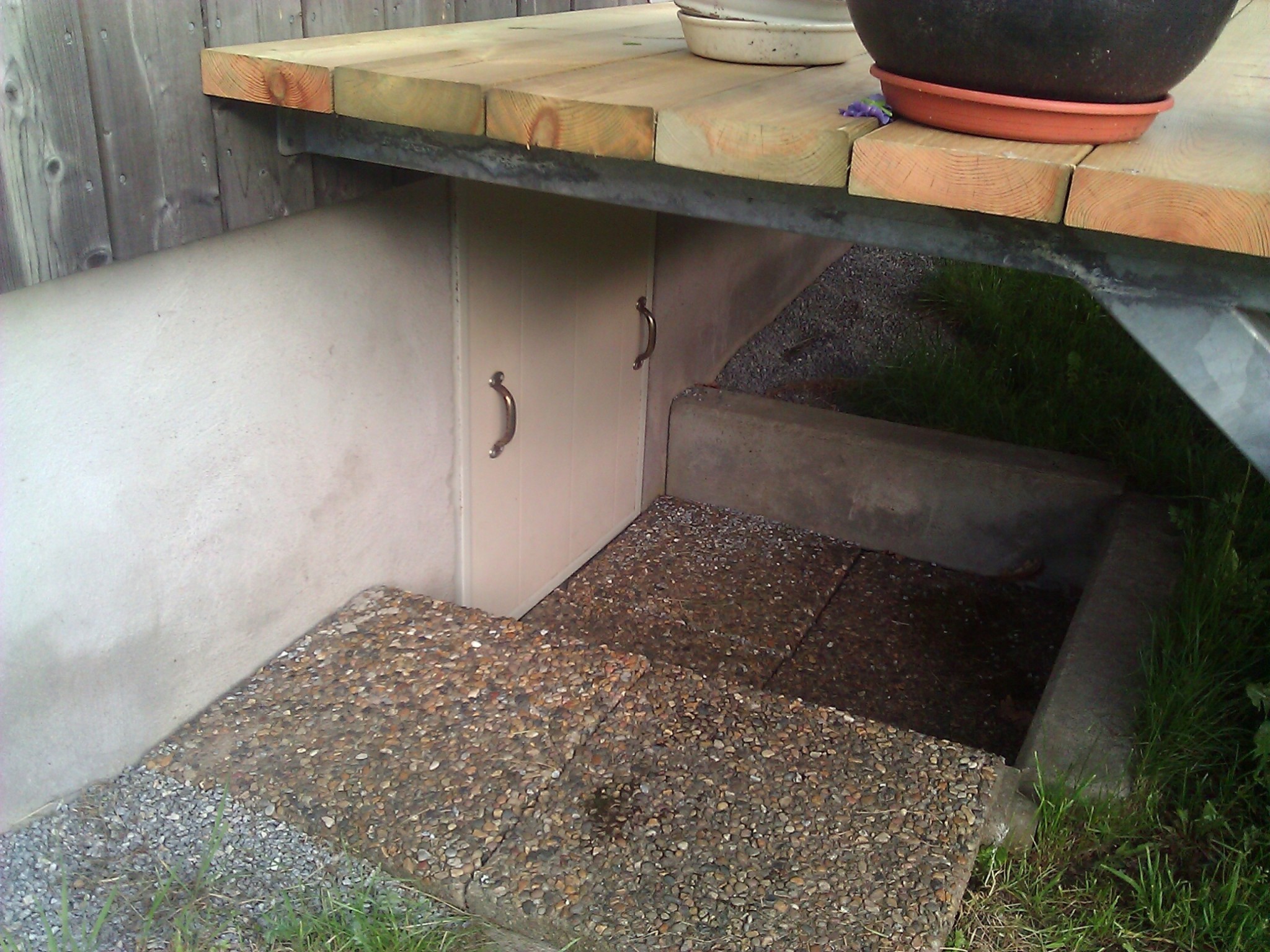

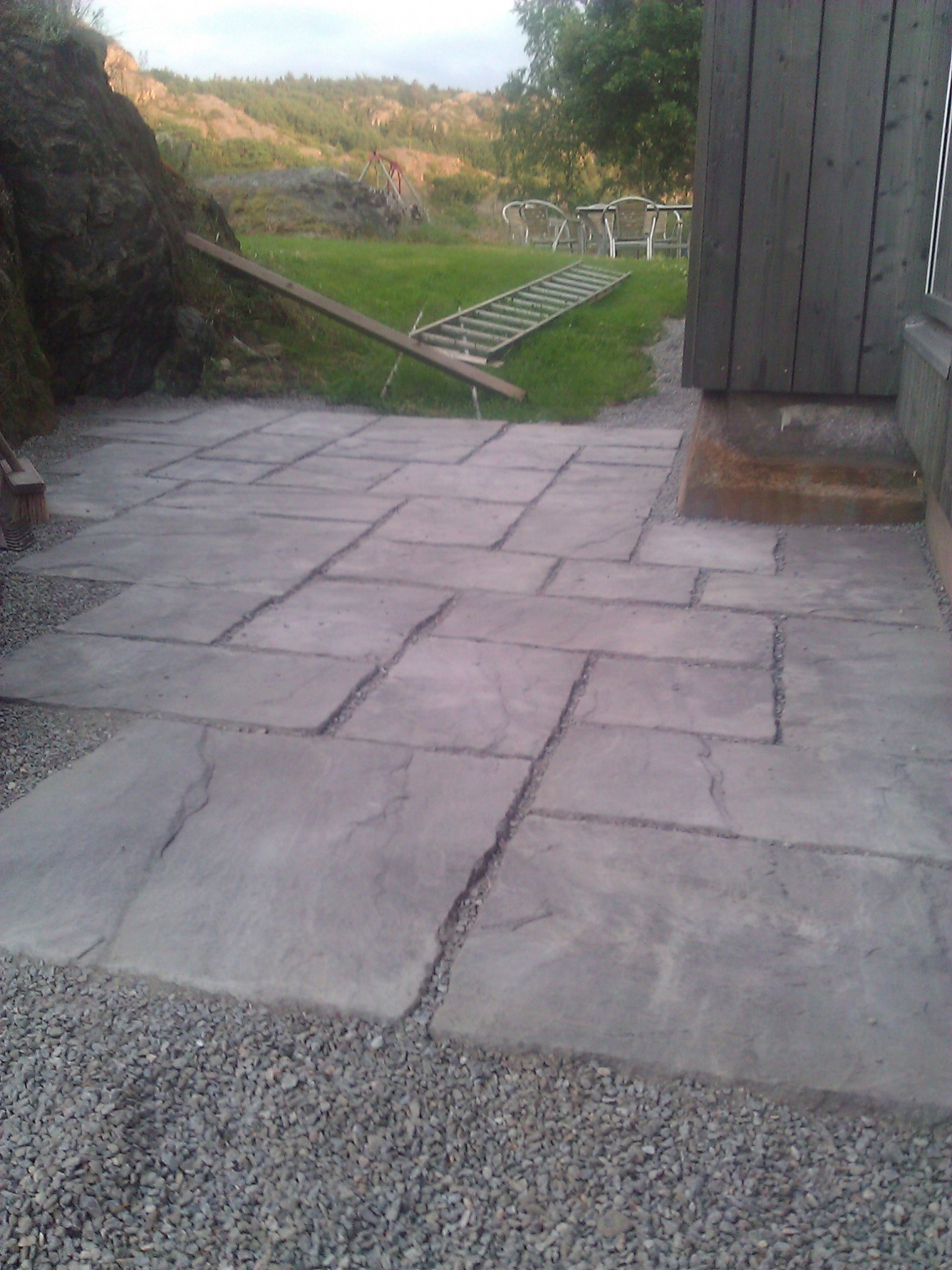

Hade en del sten över från stenläggningen på baksidan som jag lade ut.
Det som är kvar är att fixa trappen.
Tog ca 2h att fixa, men då var grundarbetet redan gjort.
Och ser vi till grundarbetet så är det 20 cm flis, inte alls bra egentligen, men jag är inte 100 ännu på om jag skall ha det så här eller om jag skal göra om det med trall nästa år, så det får duga.
Har inte städat så bra insåg jag, hoppade detta och drog ned till sjön och fiskade makrill.

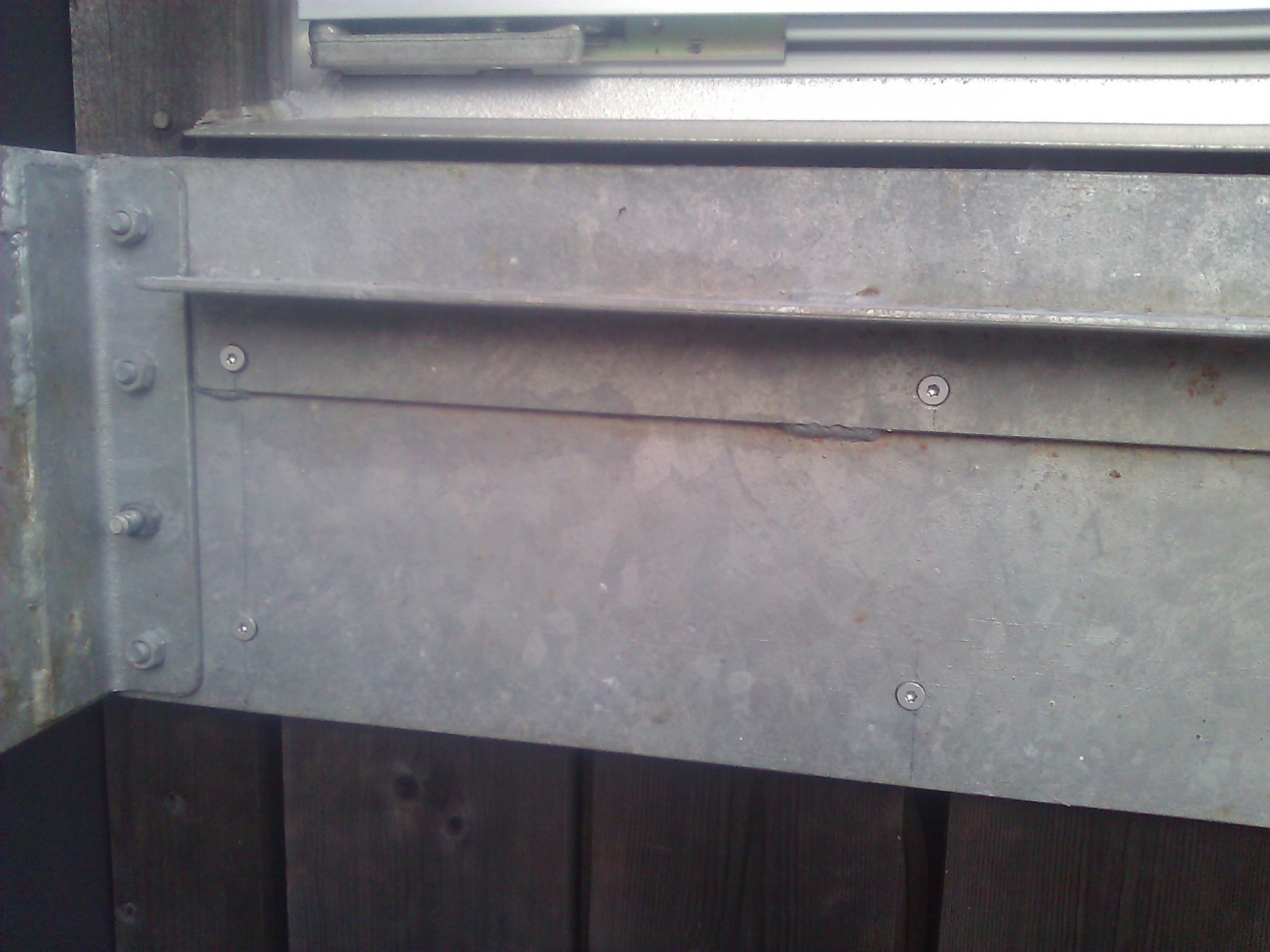

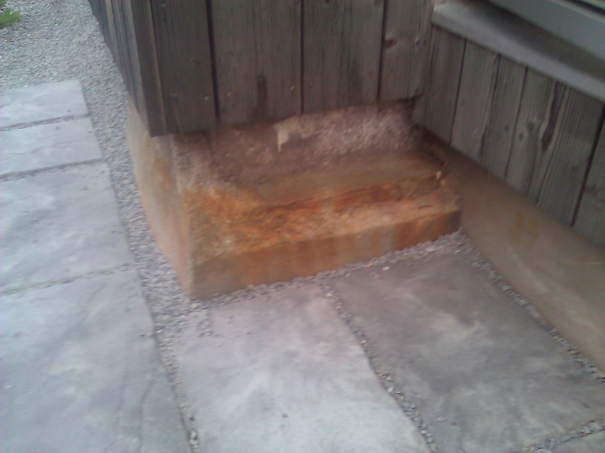

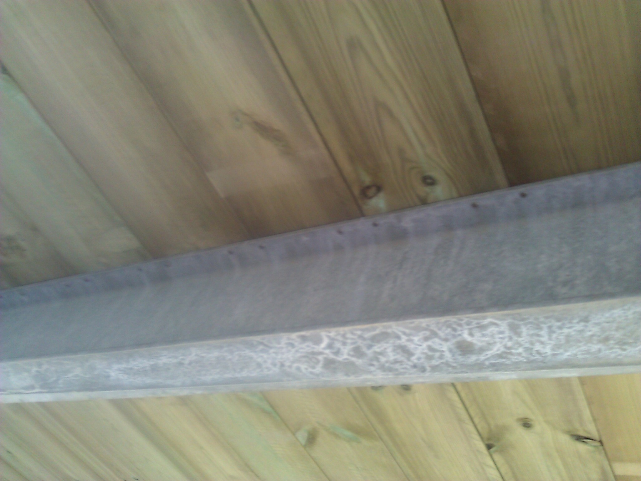

Jag har behandlat panelen med järnvitriol och så här blir det då den kommer i kontakt med cement/kalkbaserade material. Inget konstigt egentligen, då det är ett sätt att få fram färger.
Detta kommer att fixas till, men vill ändå varna för vad som kan hända.

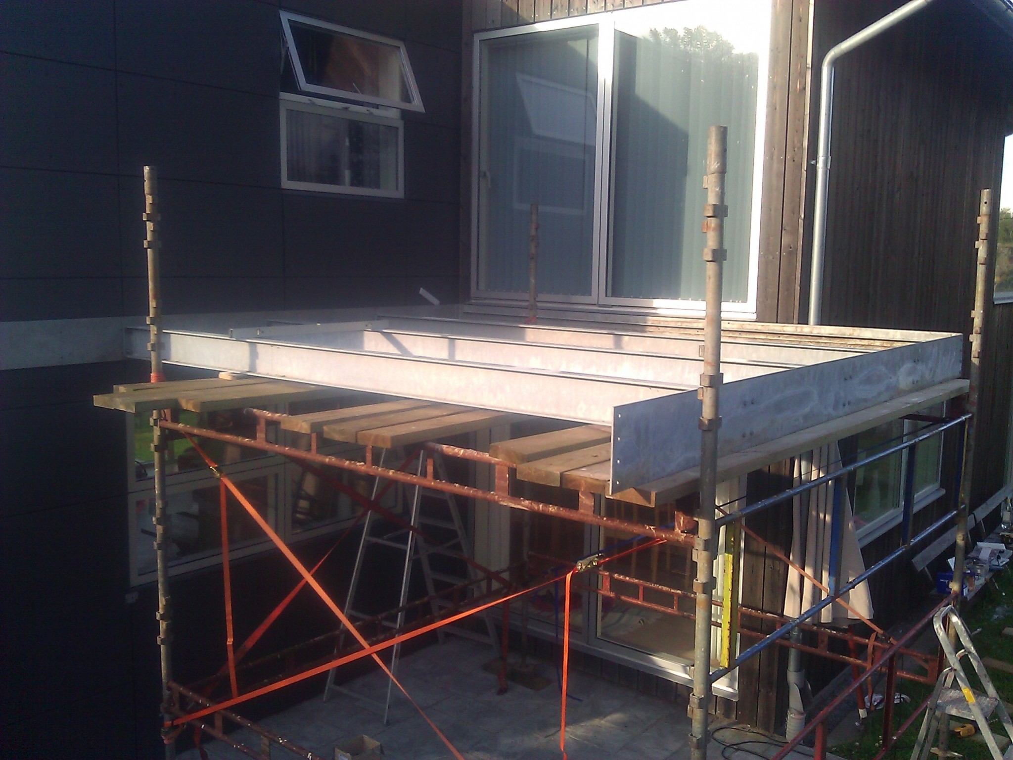

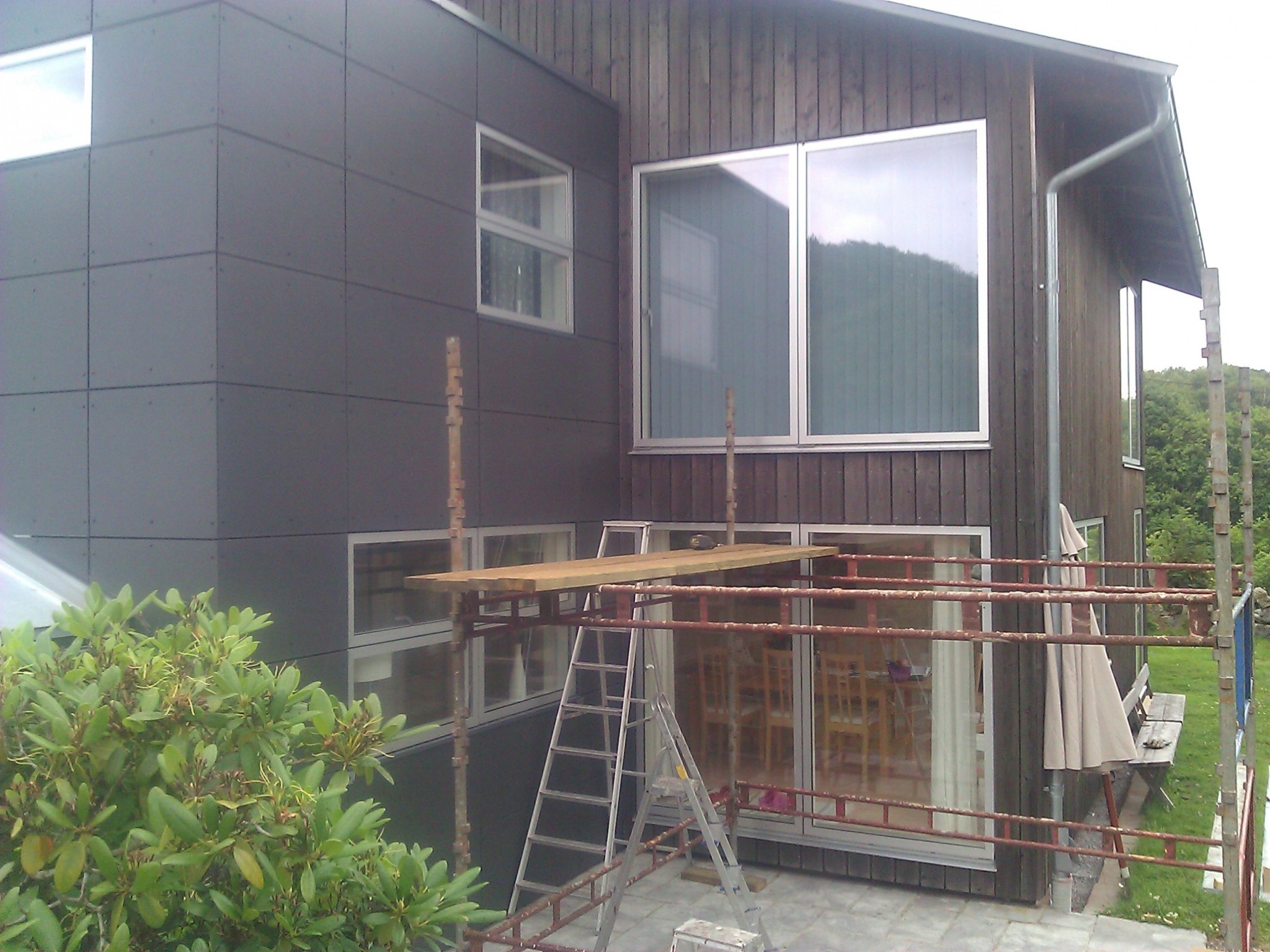

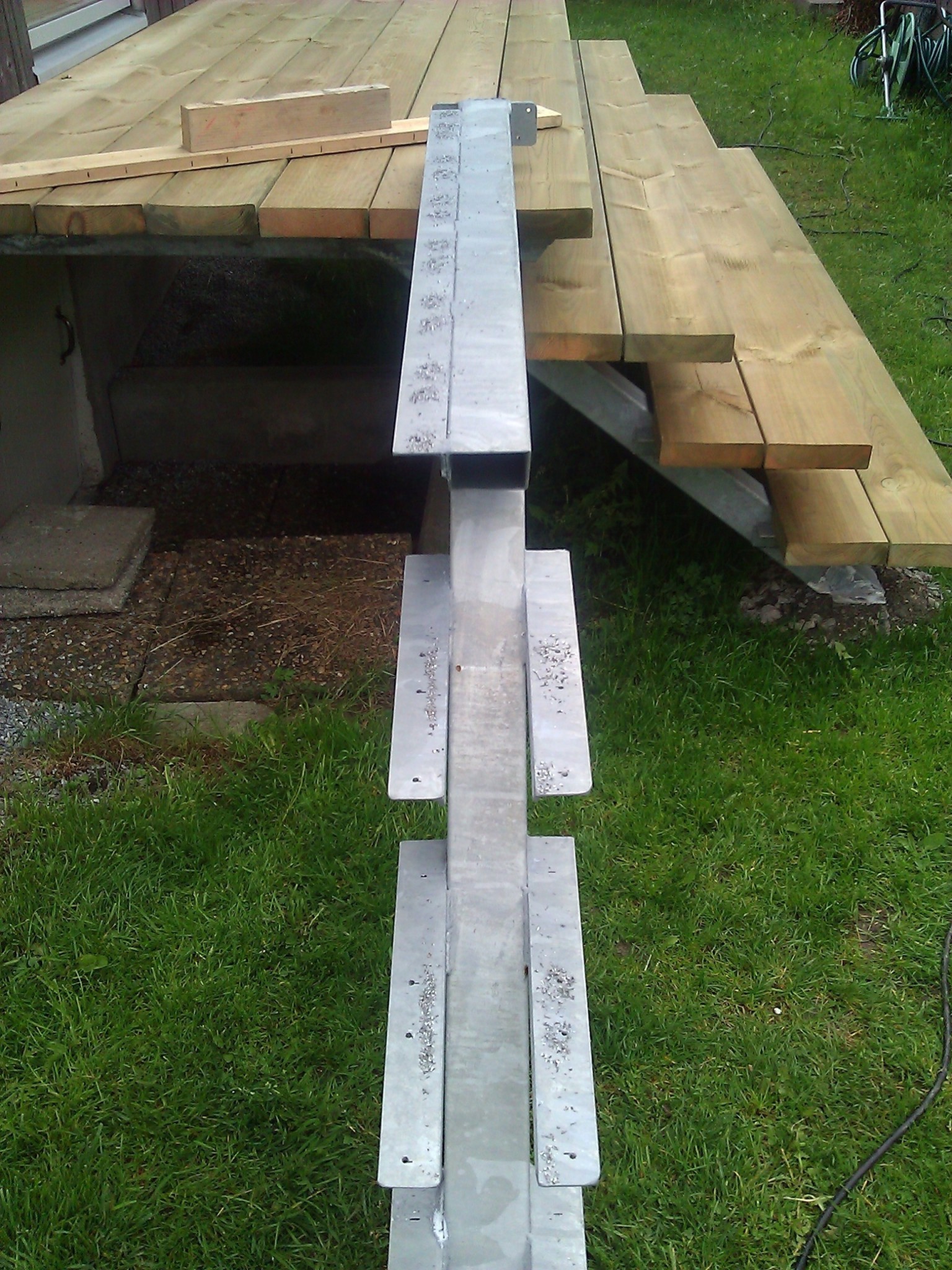

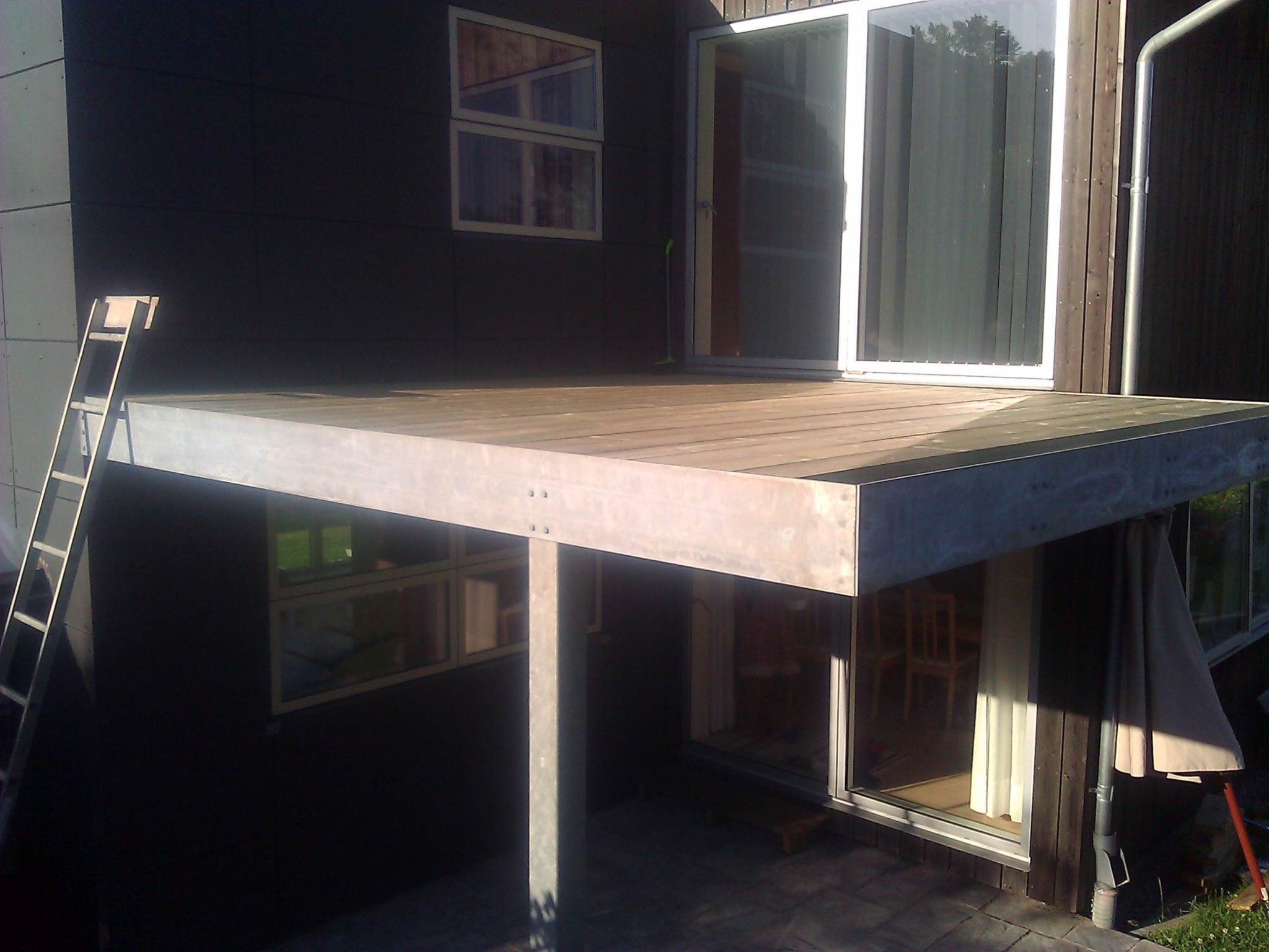

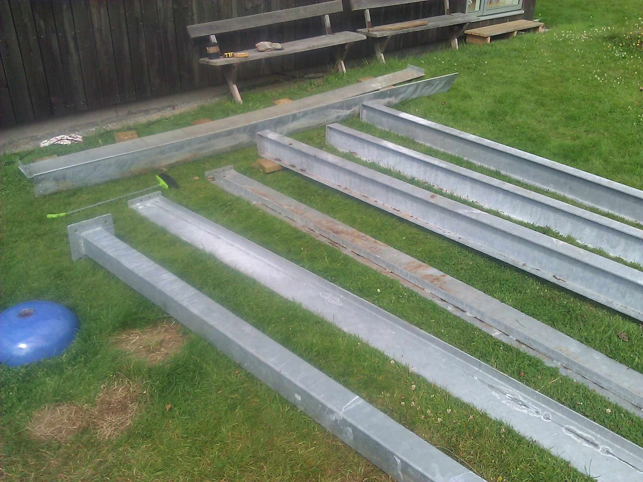

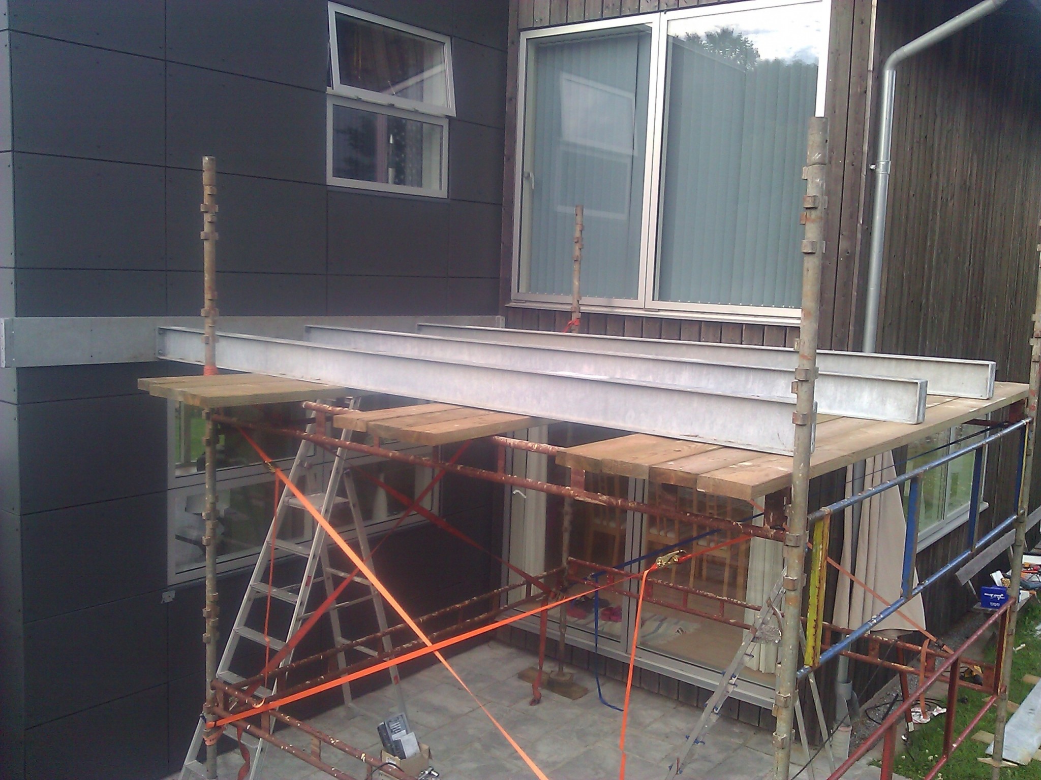

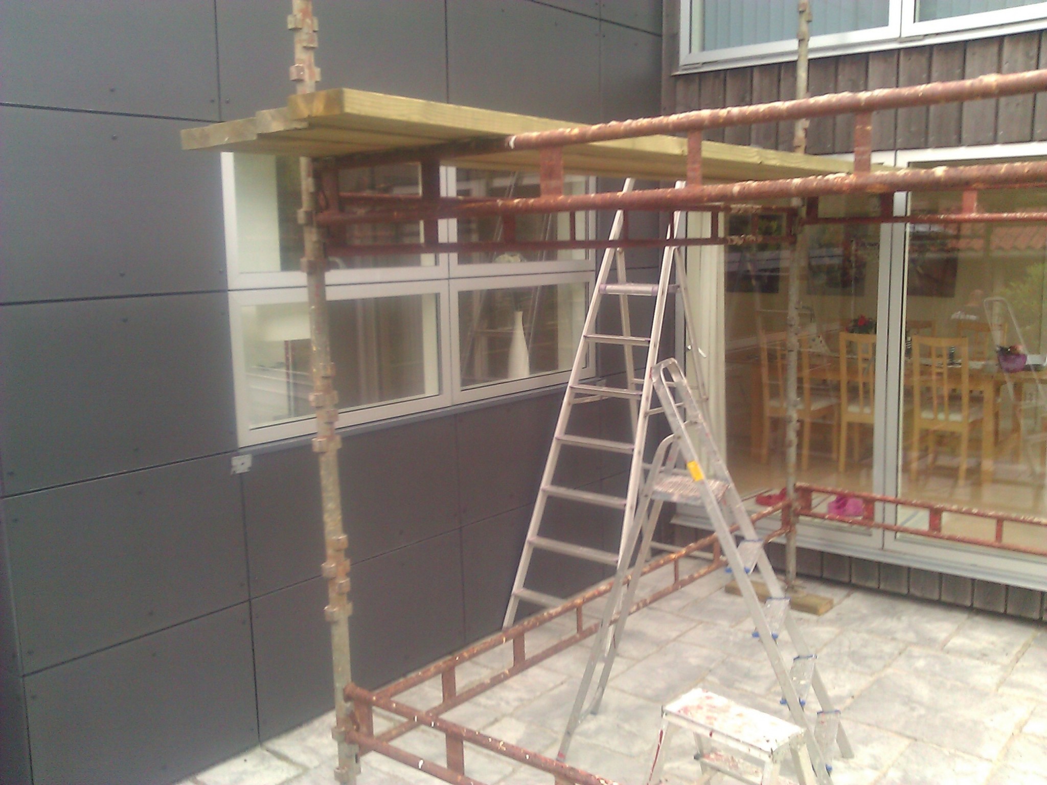

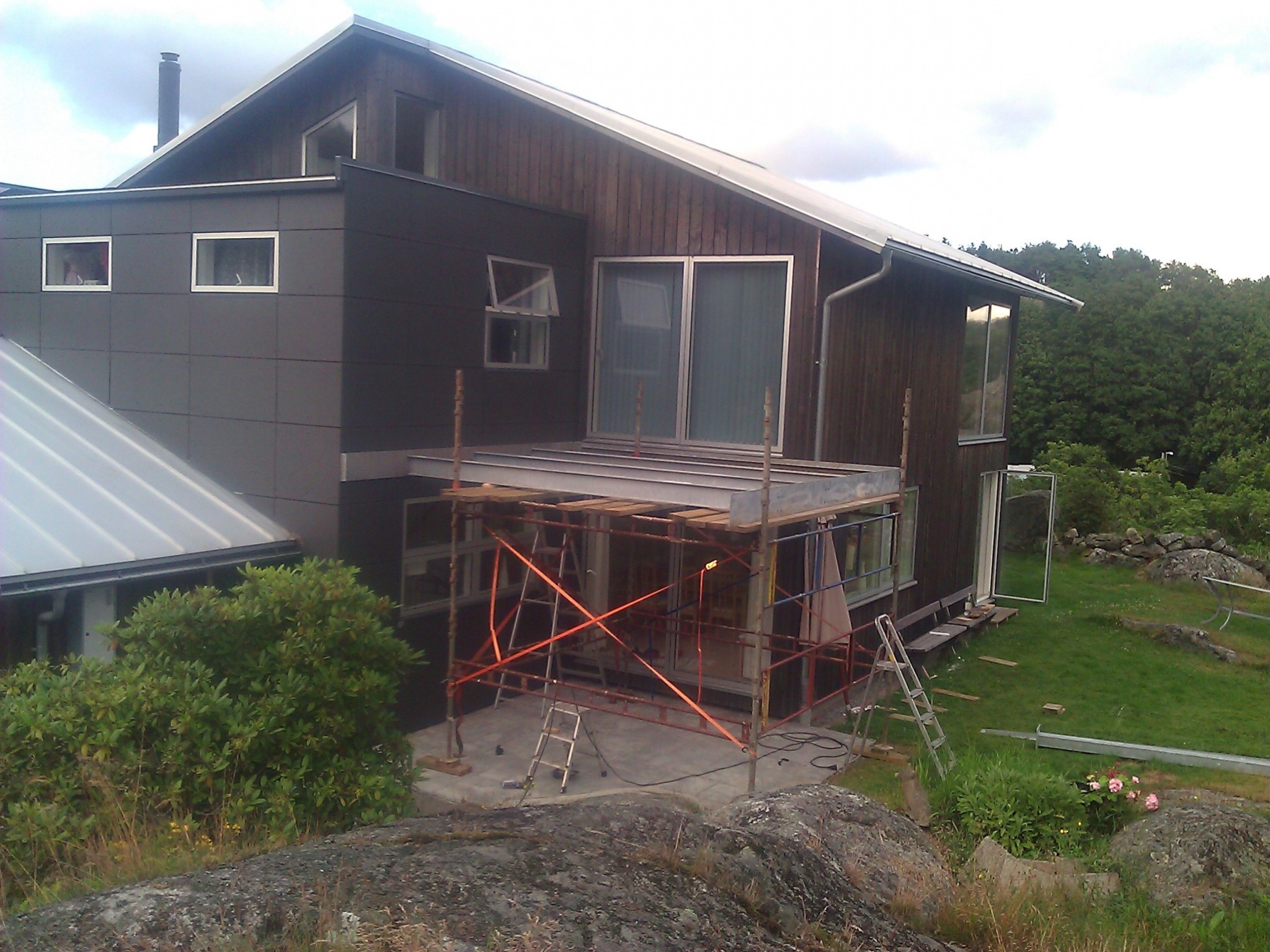

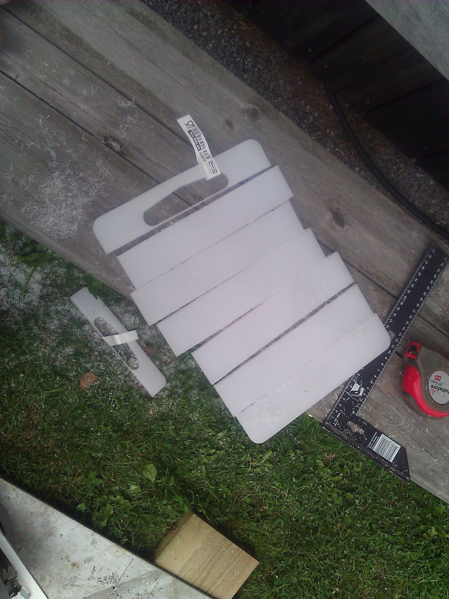

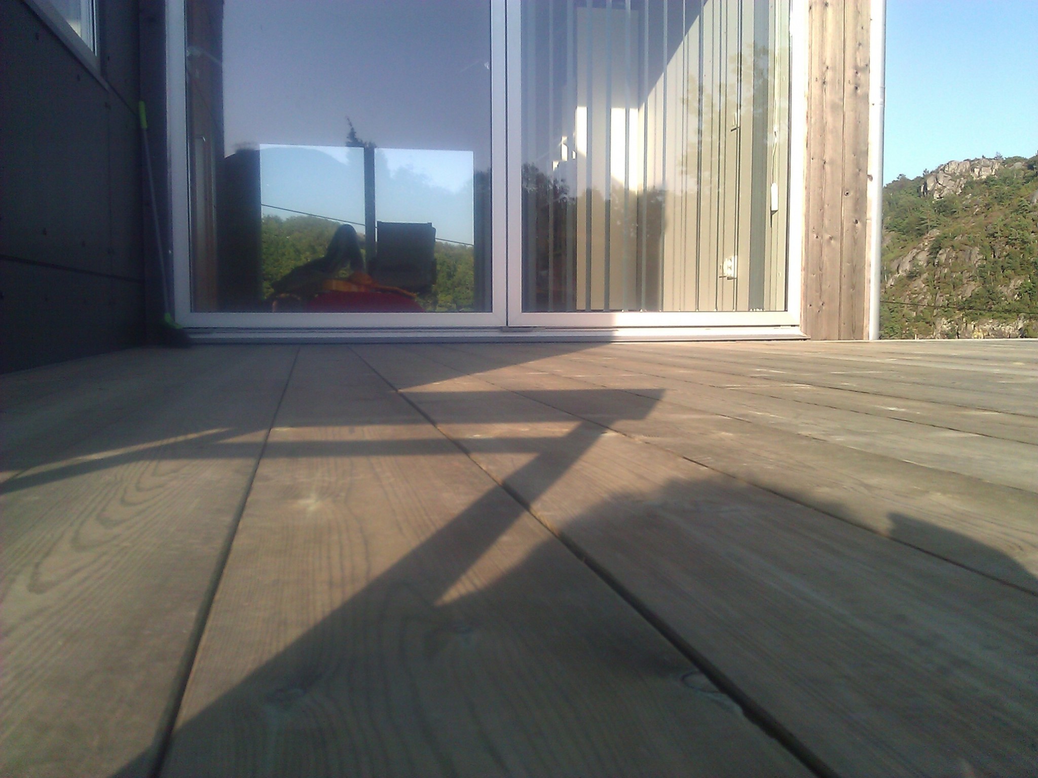

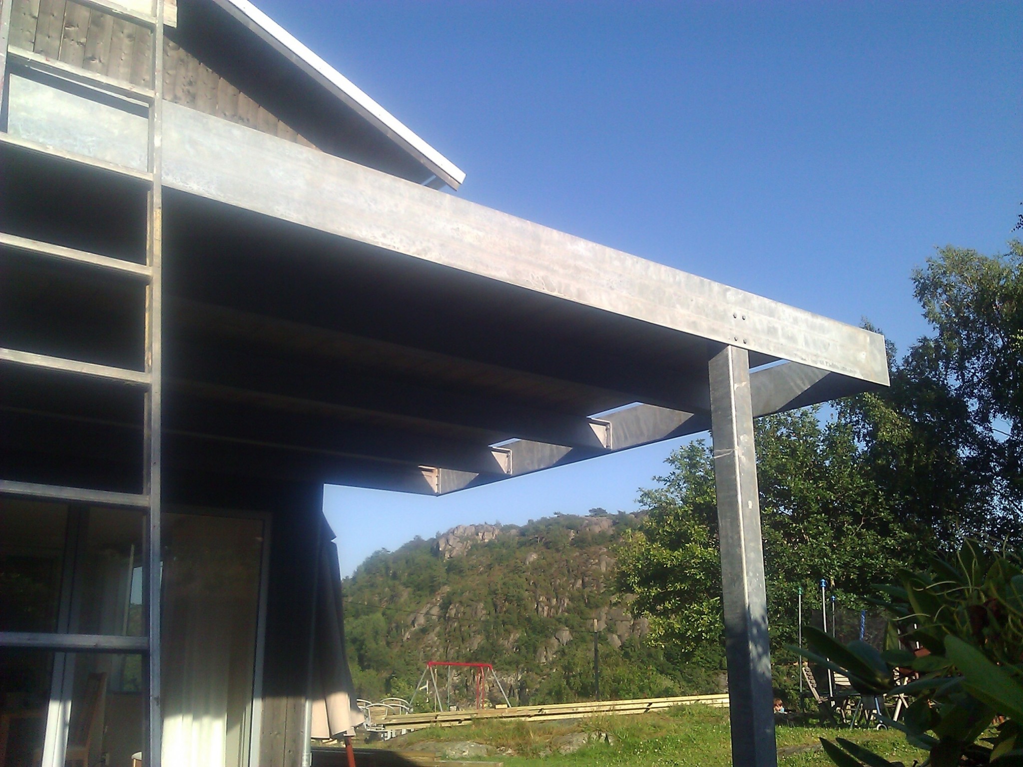

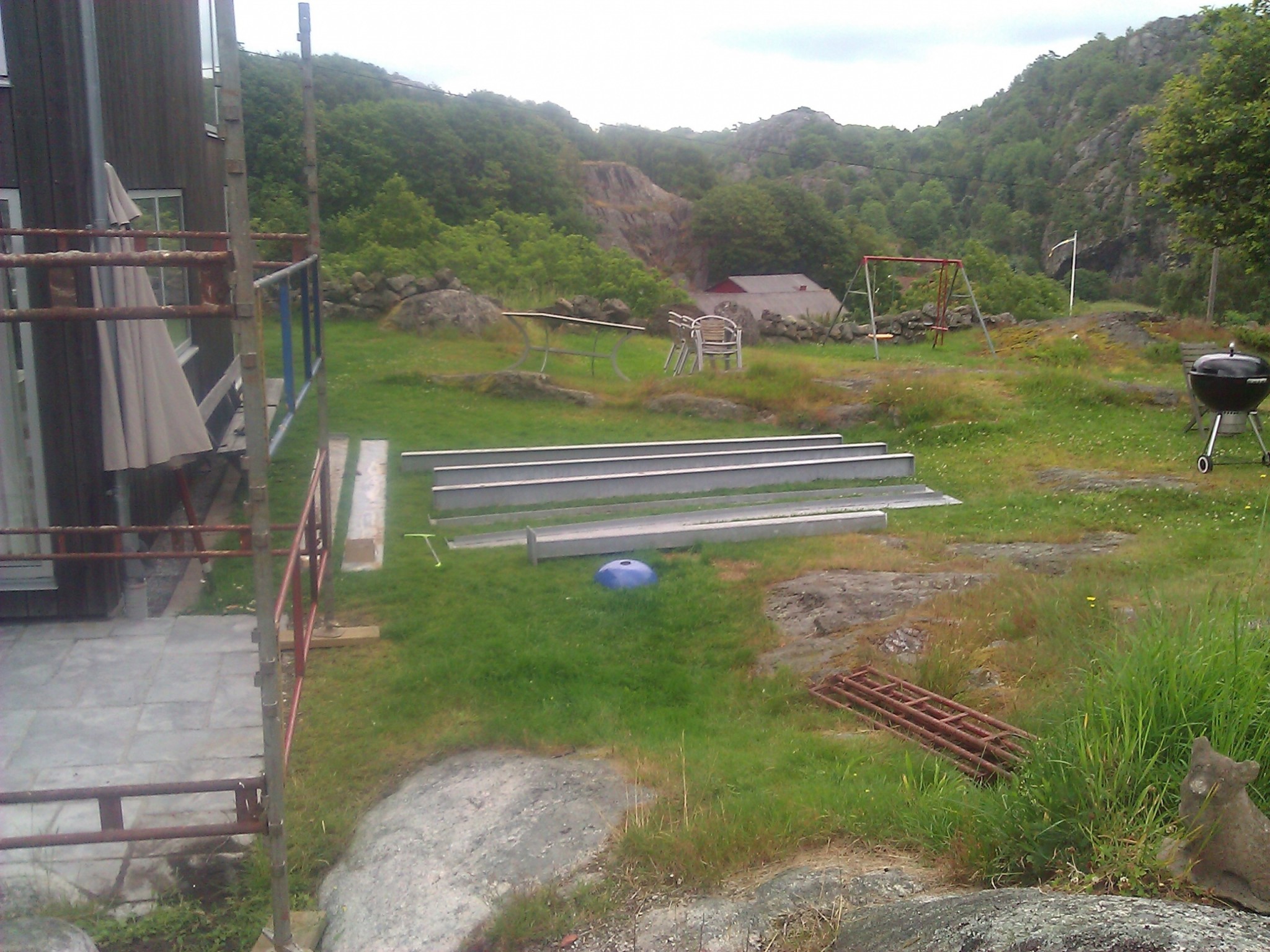

Nu händer det grejer, fick ett ryck och tog mod till mig att montera 0,5 ton stål + 100m 45x170.
Fick platsborra ca 400 5mm hål för skruvarna i stålkonstruktionen, drog av endast 2 borr.
Stålet är galvat men missfärgat av eklöv, det försvinner med tiden.

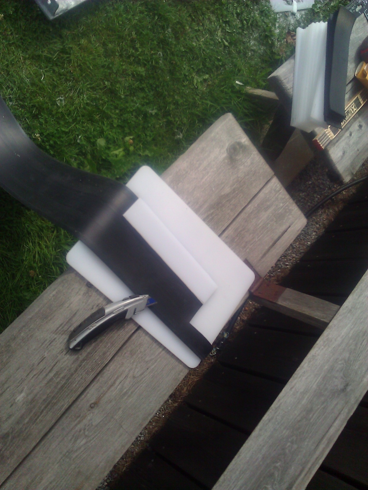

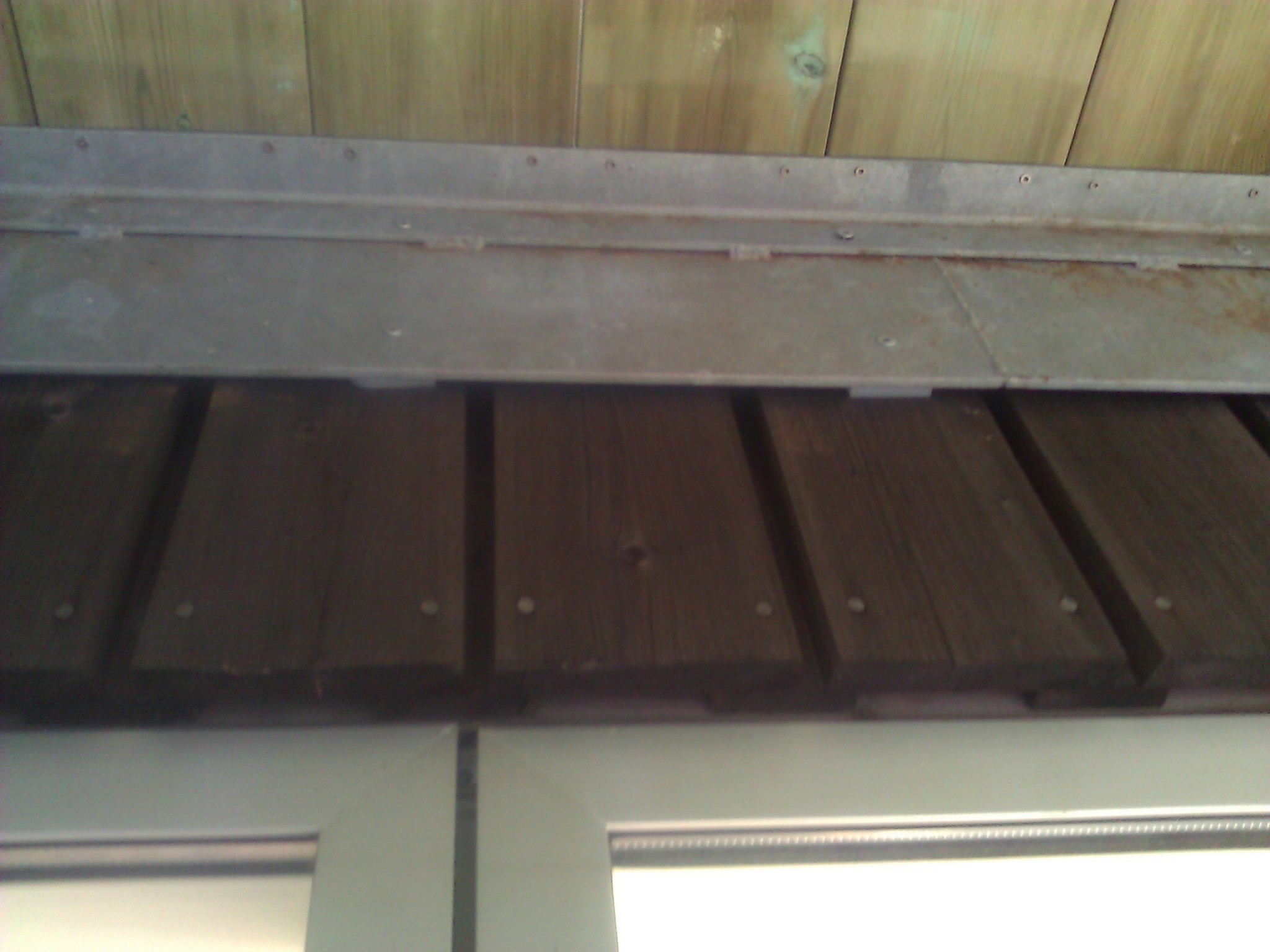

Skar upp IKEA skärbrädor i PE-plast som distanser mot cembrit och trä. Lade även epdm gummi mot cembriten så att skruvhålen blev tätade.
Tog ca 2 dagar för två man. Vi använde de ställbara benen på hakiställningen för att få allt i våg.
Skruvade all trall underifrån men 4x40mm C4 skruv.
Nu är det bara räcken kvar.

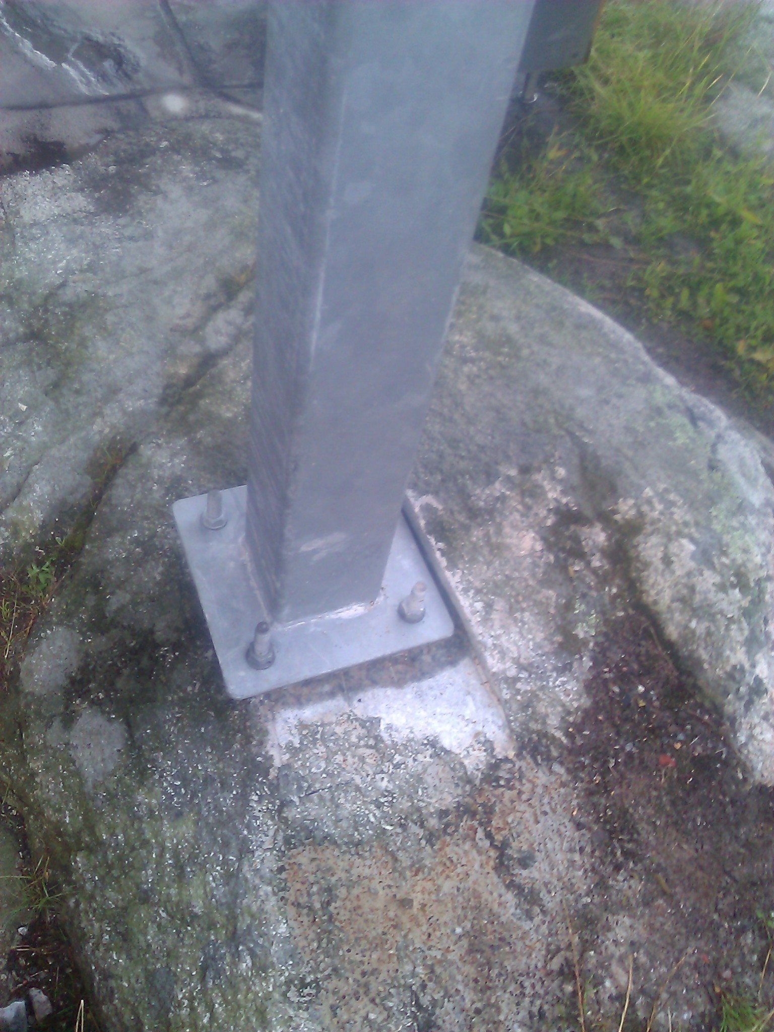

För balkongstolpen var det tvunget att skära ut lite i berget så det blir mer plant.

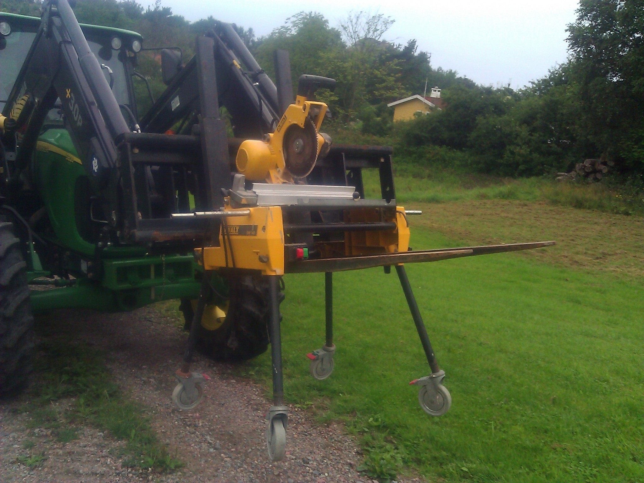

Sedan moddade vi traktorn till protabel grensåg, men egentilgen var det regn så vi ville ha in den under tak, det är roligare att jobba torr.

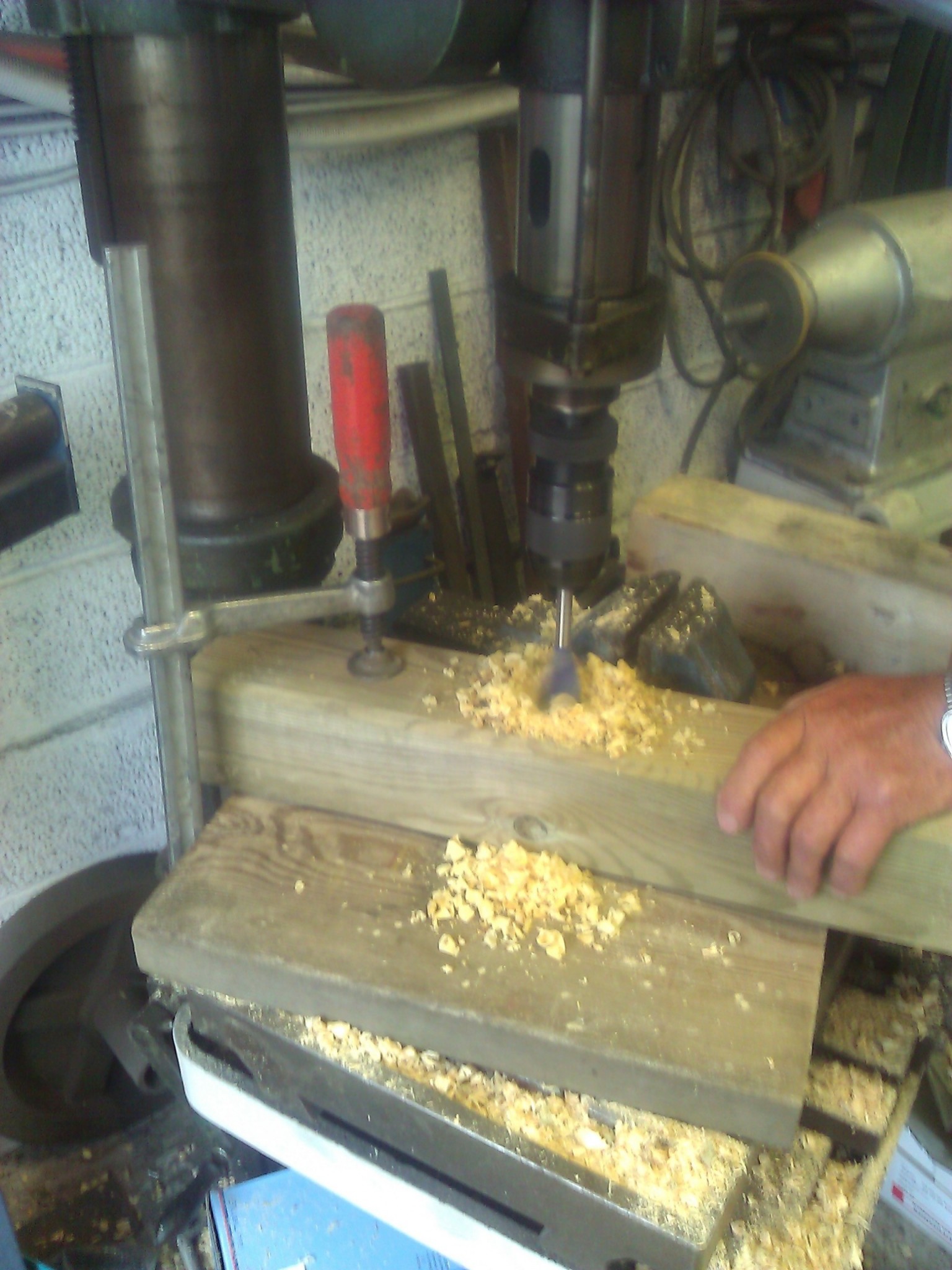

Pelarborrmaskin, vilken underbar uppfinning.

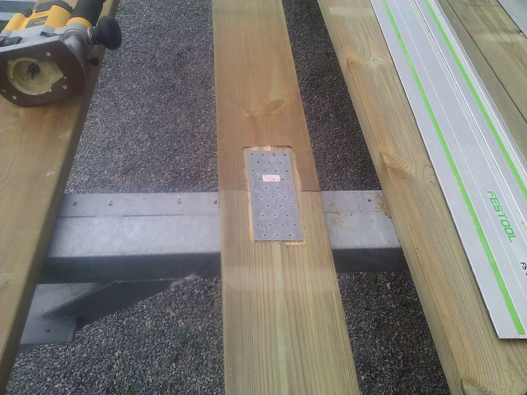

Denna fick sig en omgång, problemet var att den var 7m lång.
Jag hade glömt att sätta vinkeljärn på båda sidor av reglarna uppetill, men det funkade med att fräsa in spikplåtar som skuvades.
Så nu var den klar...
