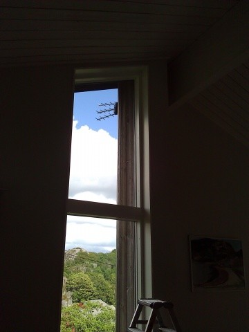

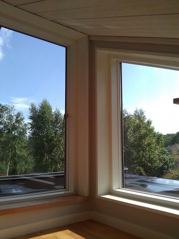

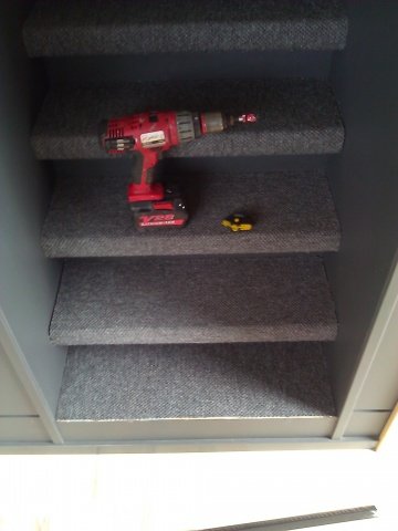

Då har jag betat av två punkter
- Trappnoslister till trappa upp till loft, 2 st som skall kapas till uppe och nere.
- Plastpluppar för att dölja karmskruvar till 2 st fönster

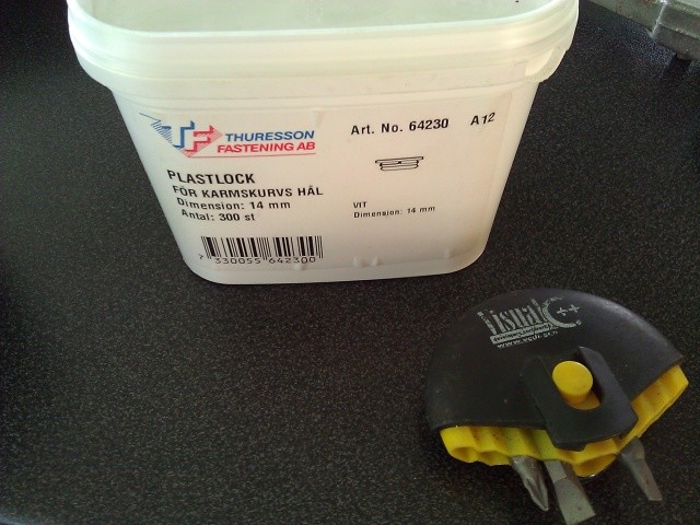

Det var lite underligt att ta fram skruvdragaren igen, smått nervöst faktiskt, skulle hon starta och fanns kemin kvar. Hon frågade om jag varit med DeWalt, jag svarade nej, vi tittade på varandra en stund. Sedan frågade jag om hon var laddad, det bröt isen. Uppgiften var att skuva ned skruvar mindre än bokstäverna på maskinen, dessa skrämmer jag ned var svaret och så var vi tillbaks där vi slutade. Gött att köra igång igen, har sakat min 28v.
Det höll på att avslutas innan det påbörjats då jag inte kunde hitta PH1 bits, som tur var hade jag ett reklamkitt från Microsoft VC++ teamet liggande som funkade i 8 skruv sedan var bitset kasst (helt otroligt att dessa småskruvar lyckas slita på ett bits).
Använde för första gången talmetern till att ta ut längden på listerna, det är ju denna typ av uppgifter den är gjord för.
Plastplupparna tryckte jag dit med baksidan av en bachoskruvmejsel (den har rätt rundning i skaftet). Men finns det verkligen inget bättre än detta för att dölja karmskruvshål.
Visserligen plockade jag lågt hängade frukter (för att prata säljarspråk), men nu känns det bra att startat. Dessa två punkter tog ca 45 minuter.

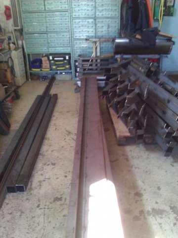

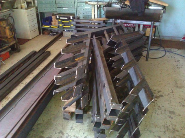

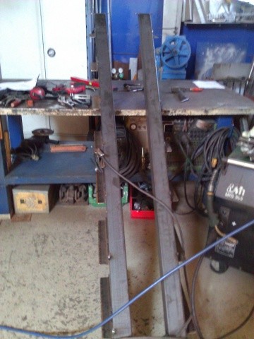

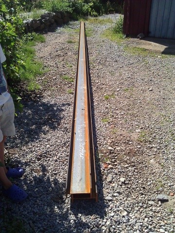

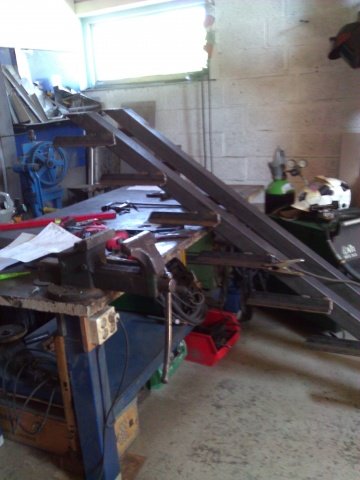

Då jag skrev listan hade jag och min bror redan pratat om hur fixa till en balkong och trappor, vi hade som vanligt skissat på servetter, men det kan nog bli ganska bra. Han var snabb på att fixa stålet i senaste dagarna och vi har ett embryo. Det är mycket kvar, men grejerna skall galvas och sedan skall det på med 45x145 som skruvas underifrån.
Galvaniserigen kommer nog inte ske tidigast i aug (semestrar), men det ger mig tid att funderara på trämaterial.

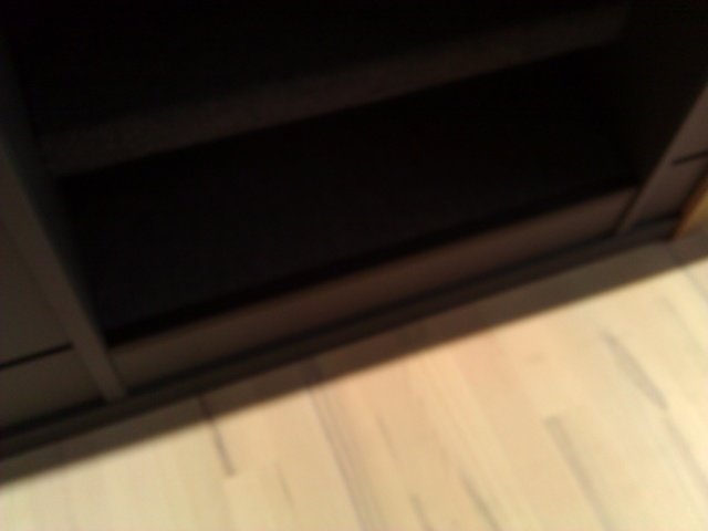

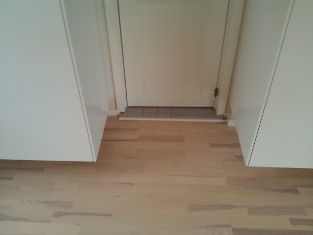

Detta fixade jag idag, tyvärr gick det inte göra något snyggt (plus att bilden ser ut som jag aldrig städat, skyller på mobilen), dolde glipan till parketten med färdigmålad kvartslist genom att limma den med pl600, sedan grå silicon upp under mot utstickande kakelplattor, men det var kladdigt, 30 graders var silicon är rinnigt.
En kakelplatta är sprucken så antingen byter jag denna, eller så sätter jag alulist för att få ett bättre avslut. Men detta räknas till löpande underhåll så det åker inte upp på listan.
Funderade på att avsluta kvällen med att olja in trappan, men då ungarna sover där uppe och badrummet inte är klart vore det lite taskigt att spärra av trappen i 12h.
Nu börjar de enkla sakerna ta slut så jag funderar på om att plana ut den oplanerade jordhögen står näst på tur. Jag känner mig stärkt av mina framgångar, så några kubik jord och sten skall inte vara några problem.
Tog ca 30 min med en minigerlåda för 9.90SEK

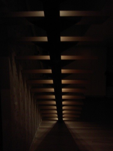

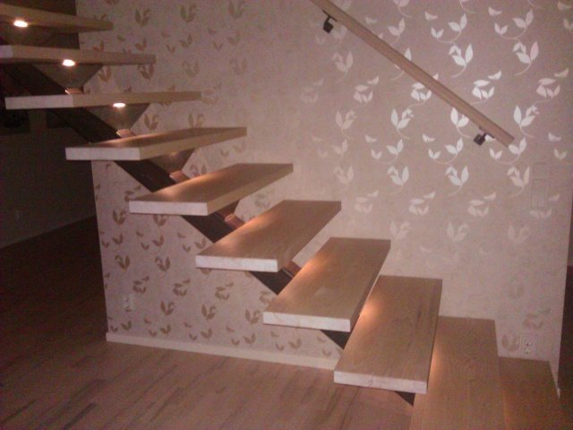

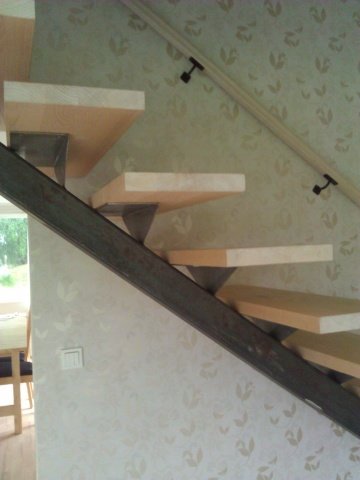

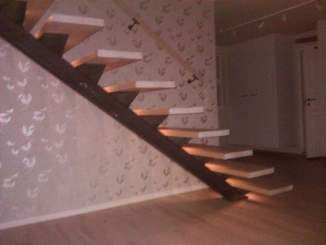

Fick ett tidsfönster på några timmar då jag kunde fixa detta. Problemet var egentligen att jag inte vill att trät skall gulna. Stegen är gjorda i stavlimmad ask och är lutade (lövträlut) och sedan vit oljade. I början matchade de parketten, men sedan har trappan gulnat mer och golven har behålilt sin vithet. Jag var medeten om detta, så planen var att behandla trappan med specialsåpa med vitpigment.
Kan säga att trappan blev ren men speciellt pigmenterad blev den inte. Dock är en gång ingen gång så jag skall göra detta var 3:e mån. Ger det året ut, annars går jag på med oljan igen.
Men jag gillar min trappa, jag har gjort den helt själv ihop med min bror, stegen är i ask och levererade av lokal snickerifabrik. Uräkta skrytet, men jag är riktigt nöjd, speciellt med infälld led.
Edit: tog 30 minuter inkl handledare

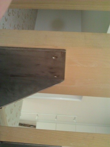

Tack, balken är en 100x100 och är obehandlad, har inte bestämt mig om jag skall hitta på något med denna, gillar det lite råa.PCLarsson skrev:
Stegen är skruvade genom vagnen underifrån med 35x4mm skruv.
