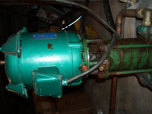

Efter att ha grejat lite med byte av en tryckströmbrytare så har jag nog ställt till det. Pumpen lyckas inte få upp något vatten.
Pumpen är en Grundfoss CPES 3-80 ejektorpump, men jag tror motorn efter en tid ersatts. Dels matchar inte färgerna (det som är kvar) och motorkåpan har beteckningen CP 3.97.
Efter pumpen sitter tryckströmbrytaren, därefter en ventil, sedan en kran och slutligen hydropressen. Dessutom går ett annat rör iväg till varmvattenberedaren.
Hur länge jag än körde fick jag inte upp något tryck i hydropressen. Jag stängde då kranarna och öppnade ventilen. Vad jag förstår bör det ju pumpa ut vatten. Icke. Som bäst gurglade det lite.
Antingen har jag släppt in luft i systemet eller så har bottenventilen gett upp.
Det är en massa nipplar på pumpen, men dom jag lite tafatt skruvat på har varit smörjnipplar. Istället för att fortsätta sabotera kollade jag runt här och hittade finfina beskrivningar på hur man luftar systemet.
Dock vad jag inte har koll på är just var på den här pumpen jag går lös. Någon som vet?
Tack på förhand.

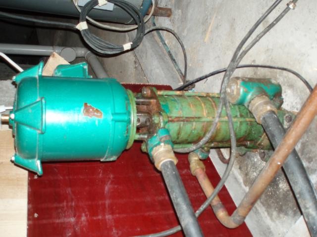

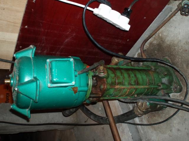

Det skall nog inte vara så svårt att få igång den igen. Det är nästan oundvikligt att pumpen "tappar vattnet" när du öppnar på trycksidan.
Om jag förstår din beskriving rätt så kan du inte stänga av mellan pump och tryckströmbrytare, vilket gör att pumpen kommer slå till och från under luftningen
I nedan tråd en bit ned finns en länk till en beskrivning. Frågeställaren hittade själv en metod som beskrivs längre ned i tråden.
Jag tycker dock att du skall följa min beskrivning och rådet att kortsluta kontakterna tryckströmbrytaren (se tråden) under luftningen eftersom detta underlättar luftningen.
Min erfarenhet är att det går åt ca 2 - 3 liter vatten att få igång pumen igen.
Du skall fylla vatten i "burken" under mässingslocket vid den nedre grövre slangen. Locket syns tydligt på första bilden.
Luftningsnippeln (av mässing) syns under kabeln på bild 2 och 3.
Eftersom du bytt tryckströmbrytaren, så kolla att pumpen går åt rätt håll, Det brukar finnas en pil på pumphuset alldeles under motorn. Jag vill annars minnas att det är medsols uppifrån sett. Om det är fel, så skifta (byt plats på) två av de tre inkommande faserna på tryckströmbrytaren.

Tack!
Det blir nog en ny pump ändå.
Det funkade klockrent att sänka trycket till 1,8 till 3 bar. Brytaren slog ifrån direkt.
Jag öppnade försiktigt till hydroforen och pumpen startade. Sakta med säkert steg nivån. För att försäkra mig om att allt var okay stängde jag kranen till hydroforen och pumpen stängdes ganska så snart av igen. :wow:
Glag i hågen lät jag pumpen gå medans jag satt i soffan och proppade i mig bullar. Då och då kikade jag ner i källaren. Mycket riktigt, trycket ökade och likaså mängden vatten i hydroforen.
Väl inne på pepparkakorna hörde jag att pumpen slagit ifrån. Tjoho! Klart!
Nix. Motorskyddet hade löst ut vi ca 2 bar. Då det sitter precis invid säkringsskåpet såg jag direkt att en säkring gått.
Efter byte gick säkring nummer två efter mindre än 10 sekunder.
Återstår tre saker; 1. köra pumpen åt andra hållet 2. smörja upp lagren 3. slänga ut skräpet och stoppa in en ny.
