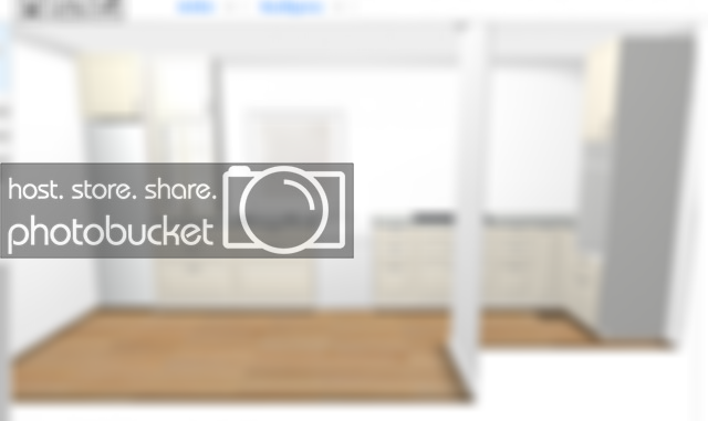

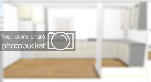

Här är två nya förslag där överskåpen är mer samlade.
känner direkt att första förslaget kan bli trångt när två dörrar riskerar att slå hål i väggen samt att man
inte kan tömma diskmaskin eller duka bord samtidigt som det lagas mat.
det andra förslaget är jag nog mest nöjd med hitintills. väggskåp på bänk till glas och bänkskåpet under till tallrikar
rätt sida av köket när man ska duka och det stör inte lika mycket när det lagas mat.
vad tror ni?

AnneFi skrev:
Vi hade en fantastisk ritning på vårt kök och en stor framtidsplan där vi skulle riva och flytta på väggar.
dock går livet inte alltid som tänkt och med en bebis på ingång i jul och ett kök som är provisoriskt lagat flera gånger där hälften av luckorna saknas så blev det till att byta ut alla köksskåp i förtid.
och då får man göra det bästa av vad man har.
Alla åsikter uppskattas.
börjar bli dags för att spåra för elen och jag kan inte få köket bra planerat i min inrutade värld
de två första bilderna är nästan identiskt med vad vi har idag och de två sista är min drastiska ändring!
