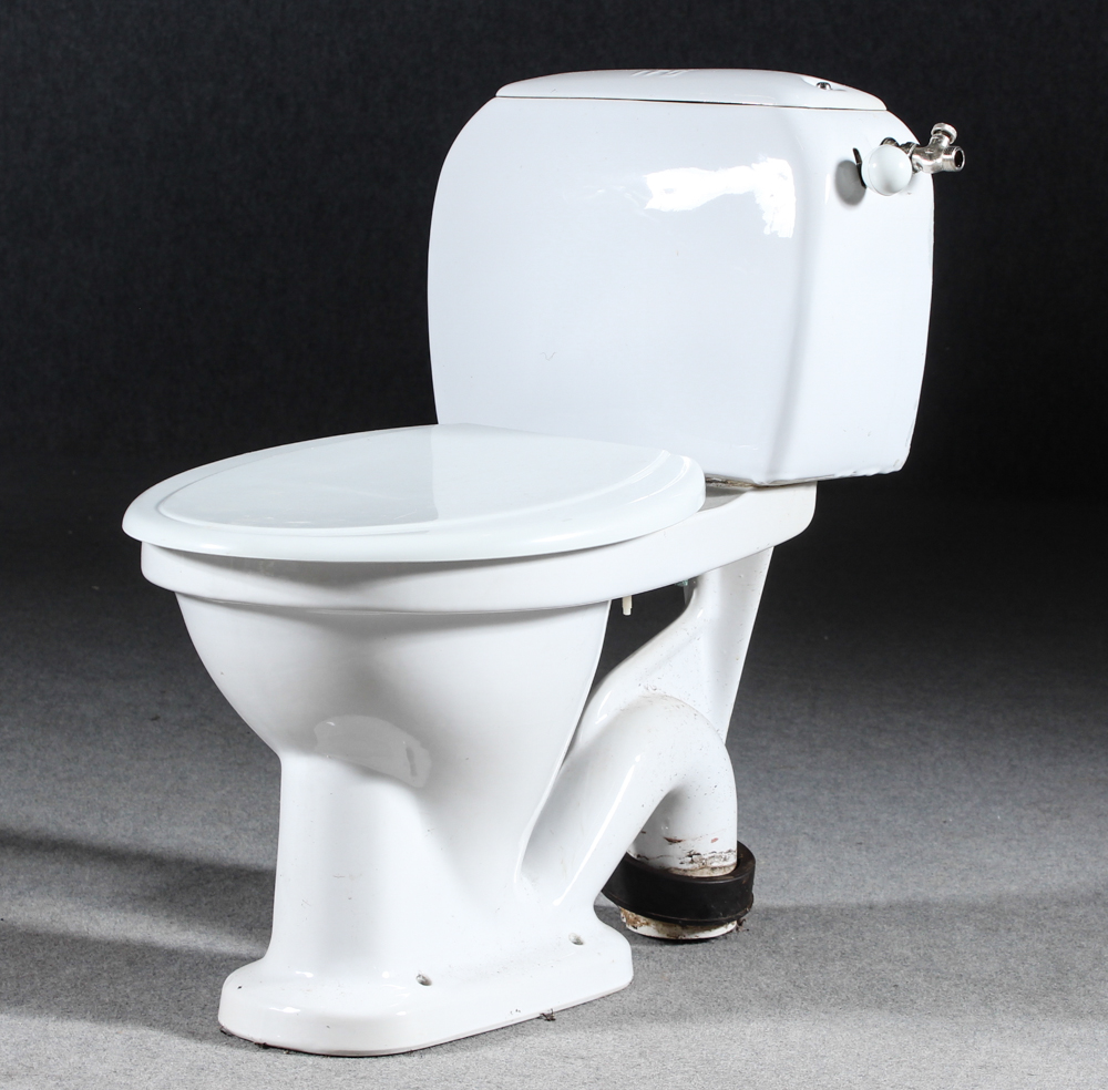

Har också bott i äldre hus med gjutjärnsrör i källargolvet och betongrör ut till brunn.G-83 skrev:
Man kan ju undra om vattenmängden i nya toaletter räcker till även fast man spolar
"helspolning" , med tanke på storleken på de gamla toalettstolarnas cistern så var
nog vattenmängden betydligt större.
Hade också problem med att det kom upp ur brunnarna i källargolvet ibland men på
övre våningen fanns det ett badkar så det var ju bra att skölja igenom systemet .
