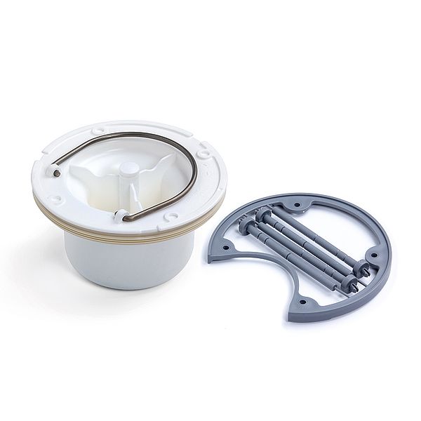

Sätt in en Purus-brunn med en NOOD-tilsatts.ricebridge skrev:
Fungerar som backventil och håller bort lukt.
https://www.purus.se/produkter/golvbrunnar/vattenlaas/7138448-nood-med-lasring
Finns att köpa på Bauhaus
