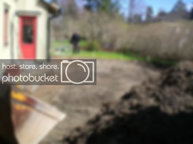

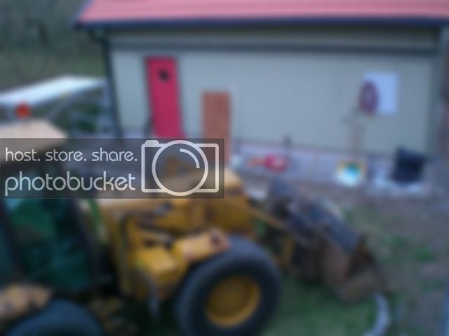

Så här såg trädgården ut för ett år sedan (2010):

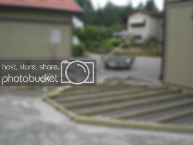

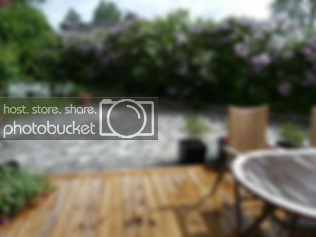

Sedan kom betongplattorna & växtgroparna på plats, och efter det så byggde jag ett trädäck:

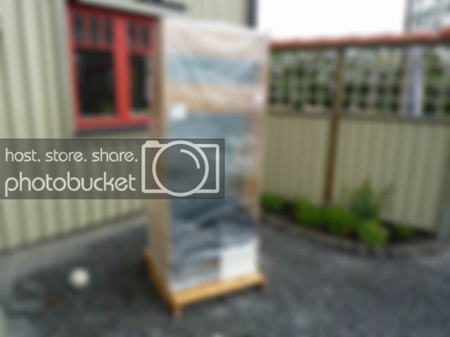

Förra veckan levererades växthuset i tre kollin
Här är en del av förpackningen (ca 450 kg) som kom med lastbil från Jansen's i Belgien.
Bottenplattan som säkerhetsglasen står på var helkexig, och höll på att spricka sönder när lastbils chaffisen skulle lossa den.
Som tur var så såg jag att det höll på att gå åt pipan, så vi förstärkte upp bottendelen med ett par plankor innan vi lyfte av kollit:

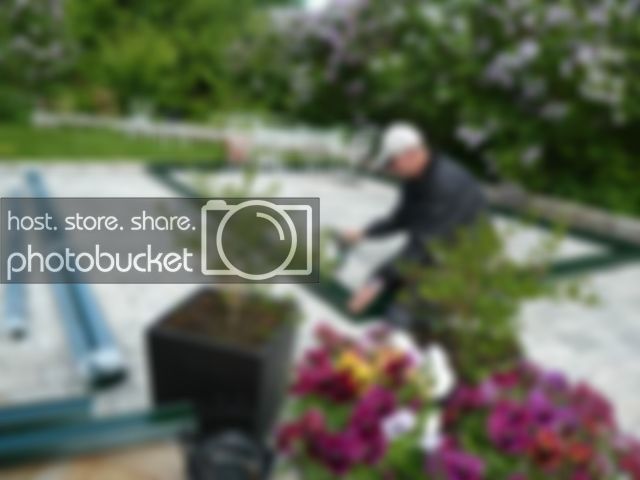

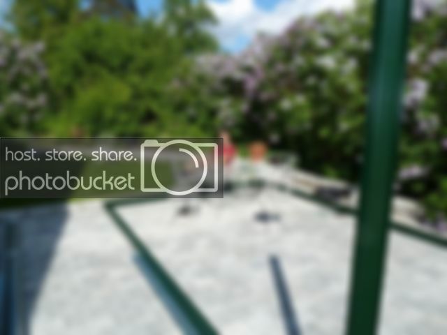

Här i hörnet på betong plattorna skall växthuset stå:
Vi inte tänker gjuta fast några vinklar i betongklumpar som skall grävas ner under plattorna, vilket Classicum rekomenderar.
Istället tänker vi limma fast bottenramen direkt mot betongplattorna.
Det strulade rejält med hopkopplingen av hörnen, då beslagen som medföljde förutsatte att de skulle gjutas i betong.
Jag borrade naturligtvis fel i alla vinkelbeslagen när jag skulle justera dem.
Efter att jag tillkallat växthusguden med div tillrop så slutade det med att jag satte beslagen i vinkel kapen

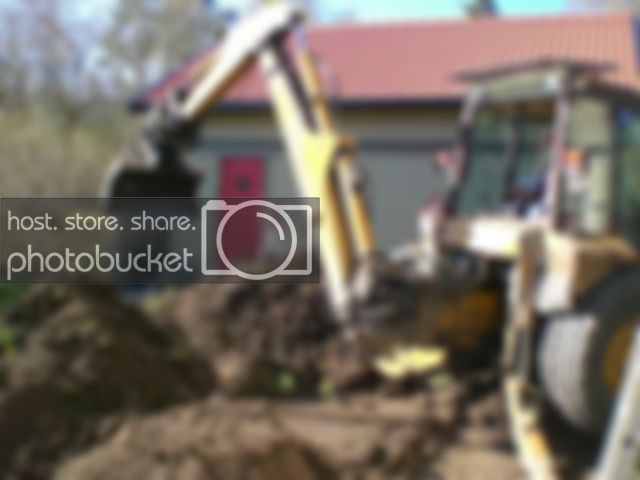

Vet inte riktigt hur vi skall göra, vi lade 10 cm isolering under plattorna där växthuset står när vi schaktade ur, så det är förberett för uppvärmning om vi så vill.

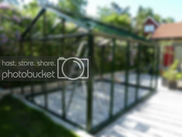

Men vi har i alla fall kommit en smula längre!
Alla hörnor och kanter är kryssmätta, bottenramen limmades med vanlig byggsilikon.
Får hoppas att det håller och att det inte kommer några tromber för då lyfter nog växthuset.
Naturligtvis så glömmde vi att pilla in skruvarna för takluckorna i de färdiga spåren i al profilerna. Så i stort sett måste alla takprofilerna lossas.... igen
Jag vet inte hur många gånger vi fått lossa på profiler där vi glömt en och annan skruv.

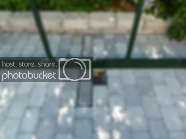

Här är dräneringen och även vatten skall in via den gula slangen:
