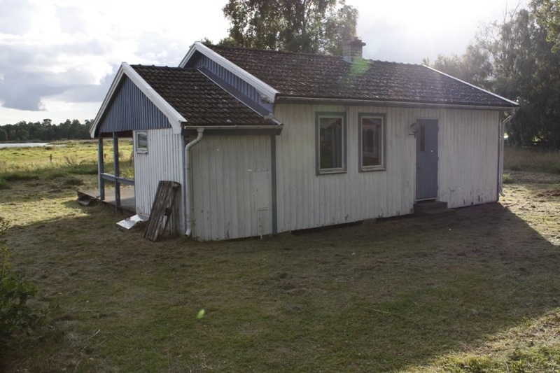

Nu är huset höjt
Sida 1 av 2
Absolut

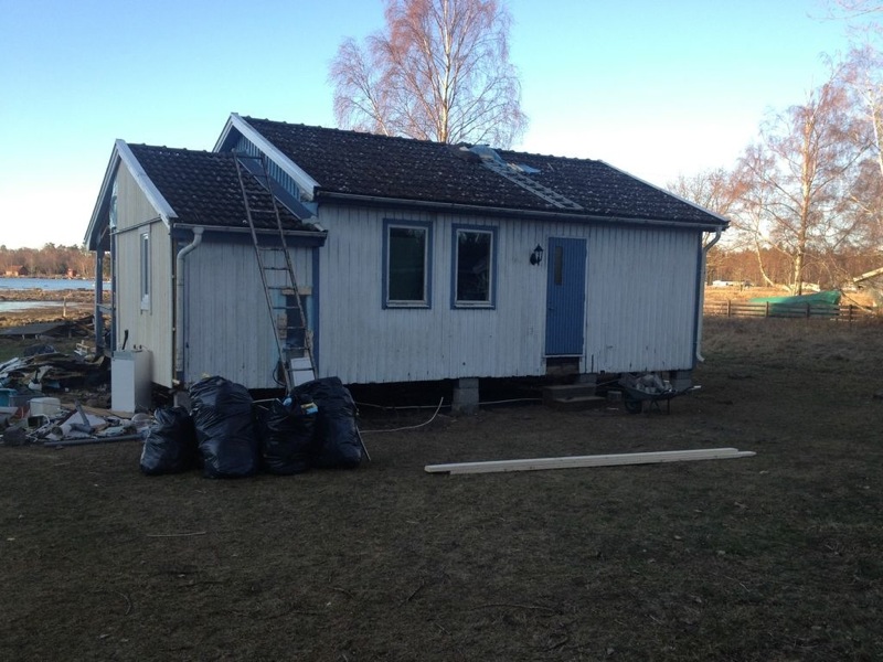

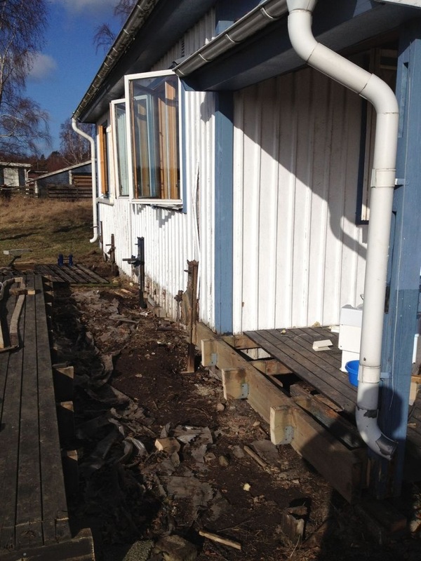

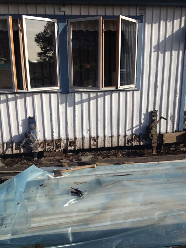

Som du ser så använde vi oss av mekaniskadomkrafter på sidorna och små hydrauliska under huset. Totalt 5mekaniska och 4st hydrauliska. Storleken varierade mellan 1,5-10ton, optimalt hade nog varit 5-6 tonare. Det var ganska lagom antal tror jag till en stuga som denna på 60kvm. Vi höjde 5-6cm i taget sen flyttade vi oss efter vi stoppar under några tryckta bitar på plintarna. Typ 2x 28mm.

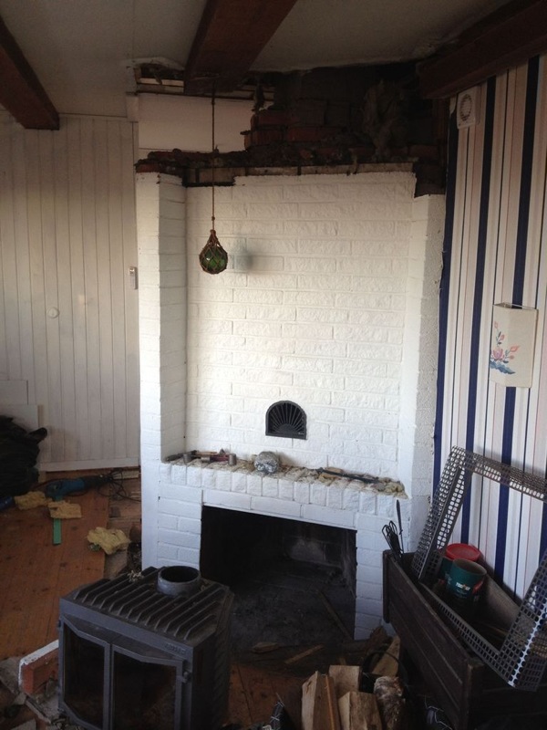

Det svåra var att få murstocken att släppa helt och att synka mitten höjningen med sidorna. Men det gick till slut och det knakade knappt något i huset. nu återstår allt finlir och murning.

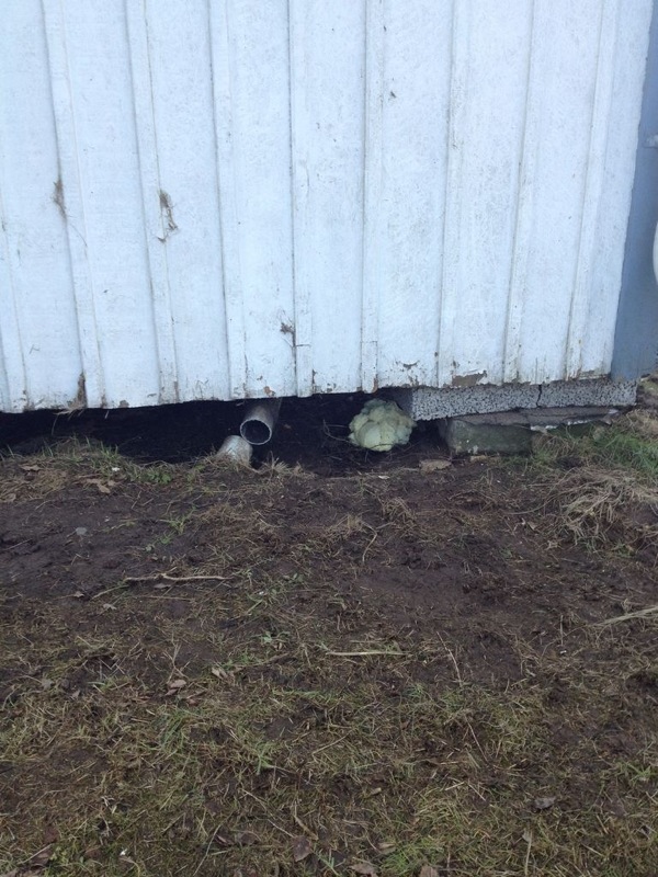

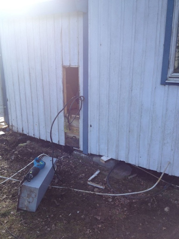

Hur gjorde ni med inkommande vatten och avlopp samt elkabel in?
Vattnet kopplade jag ur, där det kommer upp ur marken.
Avloppet kapade jag med tigern.
Elen, tog ur skåpet ur väggen och imorgon förlänger en elektriker kabeln.
Nästa år får vi kommunalt vatten och avlopp så därför var jag inte så rädd om rören.
