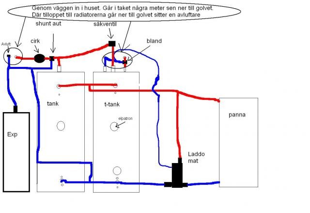

Gjorde en ful enkel ritning nu och tänkte höra med experterna om jag tänker hyffsat rätt.
Är helt ny på det här med värme och tänker inte koppla pannrummet själv men vill ha lite koll på hur jag ska ha det när rörisen kommer.
Fyll gärna i om jag glömt nått eller om det skulle funka att koppla så här. Kan även ha gjort helt fel och får börja om från början med min väldigt avancerade ritning

Säkerhetsventil brukar väl sitta i armaturen på expansionskärlet. Tänk också på att ha en ventil på expansionskärlet så att du kan göra det trycklöst utan att tömma systemet.
Man ska även ha en säkerhetsventil på tappvarmvattnet på 9 bar.
Tänk på att tillopp och retur från/till pannan ska kopplas diagonalt på tankarna, med andra ord ska tilloppet exempelvis kopplas vid den högra tankkopplingen på din bild och returen på den vänstra, alternativt (givetvis) tvärt om. Detta för att få så lika laddning som möjligt i tankarna.
Finns det möjlighet skulle jag även föreslå en påfyllningsventil till ett ledigt inlopp på tanken, eller annan lämplig plats, det tar en evinnerlig tid att fylla genom laddomaten om man har stora tankar.

Har inte ritat in några ventiler alls.Men jag tänkte sätta såna så man kan stänga av den ena tanken på sommaren.
Men kan man koppla expansionskärlet så här på returen? Har läst nånstans att man ska försöka ha det så långt från pannan och värme som det går. Det är ett tryckexpansionskärl.

Detta är en riktigt farlig kombination, som dock en del ställer till med. Säkerhetsventilen får aldrig kunna kopplas från värmekällan.cheetah1 skrev:
Sätt avstängning till expansion, men placera säk. på en högpunkt så att den i första hand släpper ut ånga.
