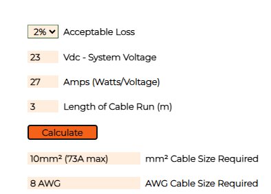

Tänker 4x120W paneler parallell-kopplade på en MPPT till att börja med. Avstånd mellan paneler och MPPT är ca 3 meter.
Om jag vill koppla samman alla 4 vid panelerna, och endast dra en "kabel" från gruppen, så säger en online-kalkylator att jag behöver 10 mm2, vilket borde vara samma som om jag drog en 2,5 mm2 kabel från vardera panel hela längden och sammankoppla dem vid MPPT.
Är det så jag ska tänka?

Missade att ange spänning. Panelerna jag tittar på är 18 V. Baserat på befintlig panel som är 18 V står det att Voc är ca 23 V. Så det är väl vad jag ska räkna med isf?
Så då blir (120Wx4)/23V=21A
Som då verktyget säger = 16mm2. Så då är 10 för klen?
Edit:
Och räknar jag på 18 V så blir det 6,7A per panel = 27 A = 25mm2 kabel.
Edit2:
Jag frågade en AI:
"4 st solpaneler 120 watt vardera, 18 volt, parallellt kopplade. Hur tjock kabel för 3 meter?"
Svar: "För en kabel på 3 meter som ska hantera 26.67 ampere, rekommenderas en kabel med en tvärsnittsarea på minst 6 mm² för att minimera spänningsfall och säkerställa säkerhet"
Så en kalkylator säger att jag behöver en stång mer eller mindre. Andra källor säger en ganska vanlig kabel. Hur ska man göra rätt egentligen?

Jag får det till 10mm2 med 2% loss på 3m för 27 A och 6mm2 för 3% loss (spänningen 23 eller 18 v gör inte ngn stor skillnad)).
Så det beror lite på vilken acceptabel förlust du skriver in, du kan nog ha 5% utan problem också, men 5% ger 24w i ledningen, så den blir nog inte varm så det orsakar någon fara, men den kommer ju bli varm. Så jag skulle lagt mig på 2%
Kabelberäkningsverktyg visar 10mm² kabelstorlek för 27 Amp och 3 meter längd med 2% accepterad förlust vid 23 V systemspänning.
Ah, jag justerade inte det värdet. Körde på default 1 %
