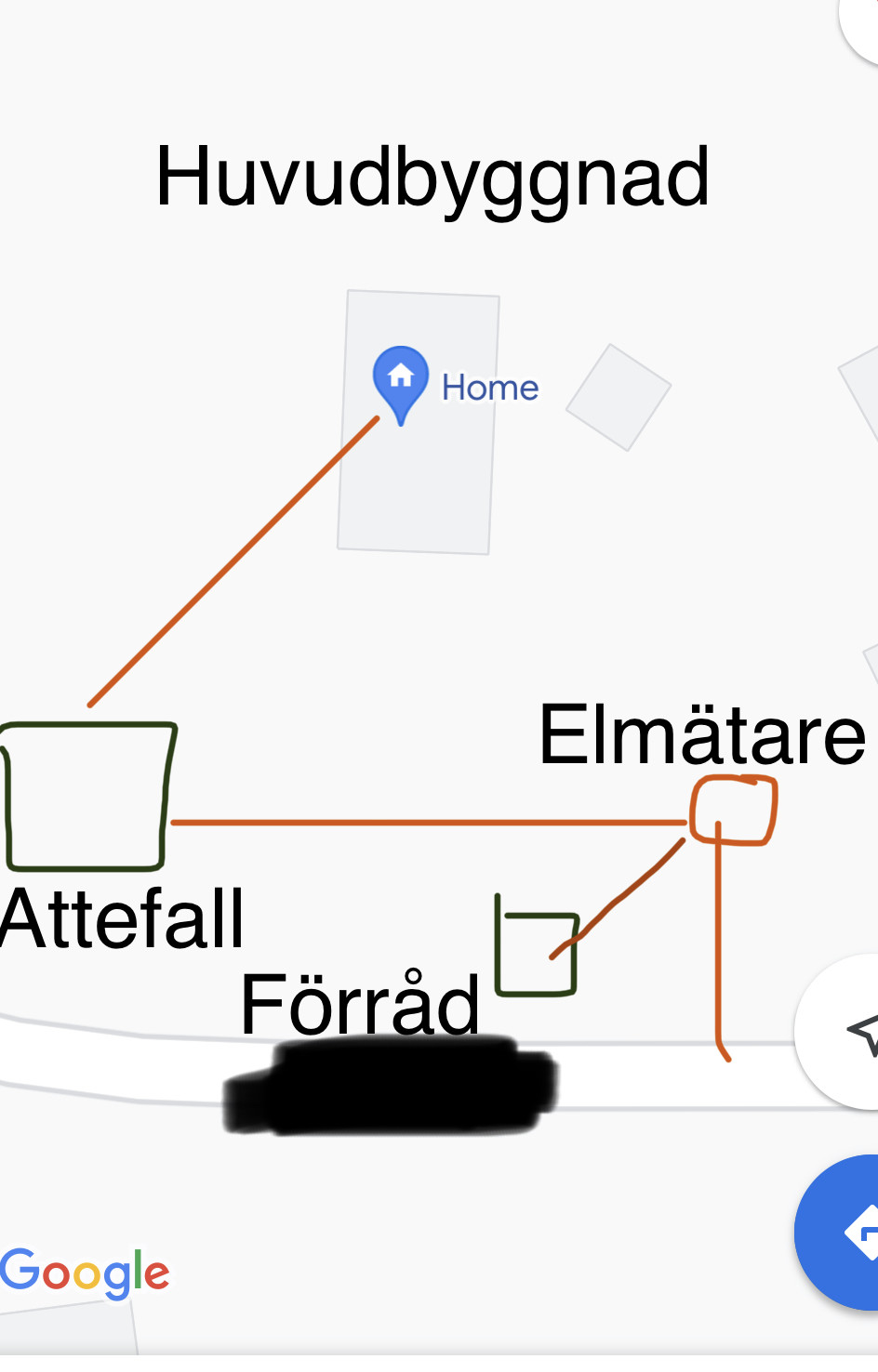

Bygger nytt hus och har inte elmätaren och huvudsäkringarna i huset utan i ett skåp på tomten och där kommer den att få vara kvar.
Från skåpet går elen först till en attefallare och sedan vidare upp till huvudbyggnaden.
Nu när markarbete görs så vill jag förbereda för solceller och laddbox.
vad behöver jag dra ner till elmätaren/huvudsäkringarna? Cat6 kabel? Extra elkabel? Lagt ner 2 tomrör men vet inte vad jag ska dra i dom.
Solcellerna kommer sitta på huvudbyggnaden och laddbox kommer sitta på både attefallshuset och huvudbyggnaden.
Mellan huvudsäkringarna och attefallshuset är det draget 5g10 just nu. Nedan bild (ritad på mobilen..) beskriver läget.
Finns även ett förråd som matas direkt från huvudsäkringarna som i framtiden kommer att bli ett garage.
Har sett att det varit en del diskussioner om olika kopplingar av solceller här på forumet så jag vill göra vad jag kan nu när marken är tillgänglig för att få solceller att funka utan merarbete.

Ja en datakabel är bra. Något säger mig att man ska ha 6mm2 kabel, men inte elektriker.
Se till att det finns plats för ett antal moduler i skåpet. Kundens brytare, smart-mätare, lastbalansering kanske 10 moduler brett i värsta fall
Lägg ner några 50mm rör från skåpet dit eventuell växelriktare ska vara ifall du vill ha en produktionssäkring samt rör till signalkablar etc.
Även rör dit du vill ha laddboxen till mätarskåpet exempelvis.
Mellan placering av laddbox och eventuell växelriktare kan du dra en slang med beroende på solcellssystem exempelvis Enequi tillsammans med en Eldon Laddbox. Nätverk till laddbox för att koppla upp den och eventuellt hyra ut laddningar genom Monta.
slang med uppstick runt hela huset för framtida trädgårdsbelysning… osv.
