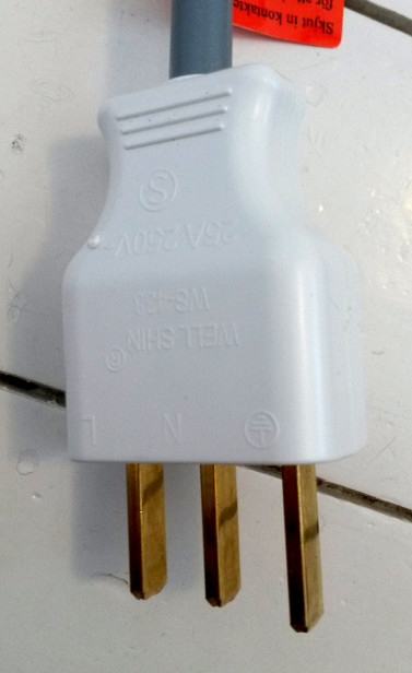

Att det dyker upp Norwesco-kontakter och bryderier för svenska kunder kan bero på att webbmånglare inte är så ansvarsfulla. Det förekommer att tex WhiteAway.se säljer NOR kopplade spisar över hela norden anpassade för 230V enfas 25A. Det är vanligt i Norge med huvudspänning 230V (mellan faserna). Enligt min mening ska man i Sverige bara hålla på med 230V och höga säkringar 25A i något gammalt hus om man av någon anledning inte kan eller vill uppgradera till 3-fas 16A.
En stor del av norskt elnät är sk IT-nät med flytande system med gnistgap och separat anordnad skyddsjord. IT-nett där 230V tas ut mellan två av faserna.
Såld av WhiteAway till svensk kund - anpassad för Norge
Kontrollera i stället att produkten har rätt landskod så att inte inkompatibla eller ovanliga kontakter sprids och folk tvingas göra egenhändiga omkopplingar.

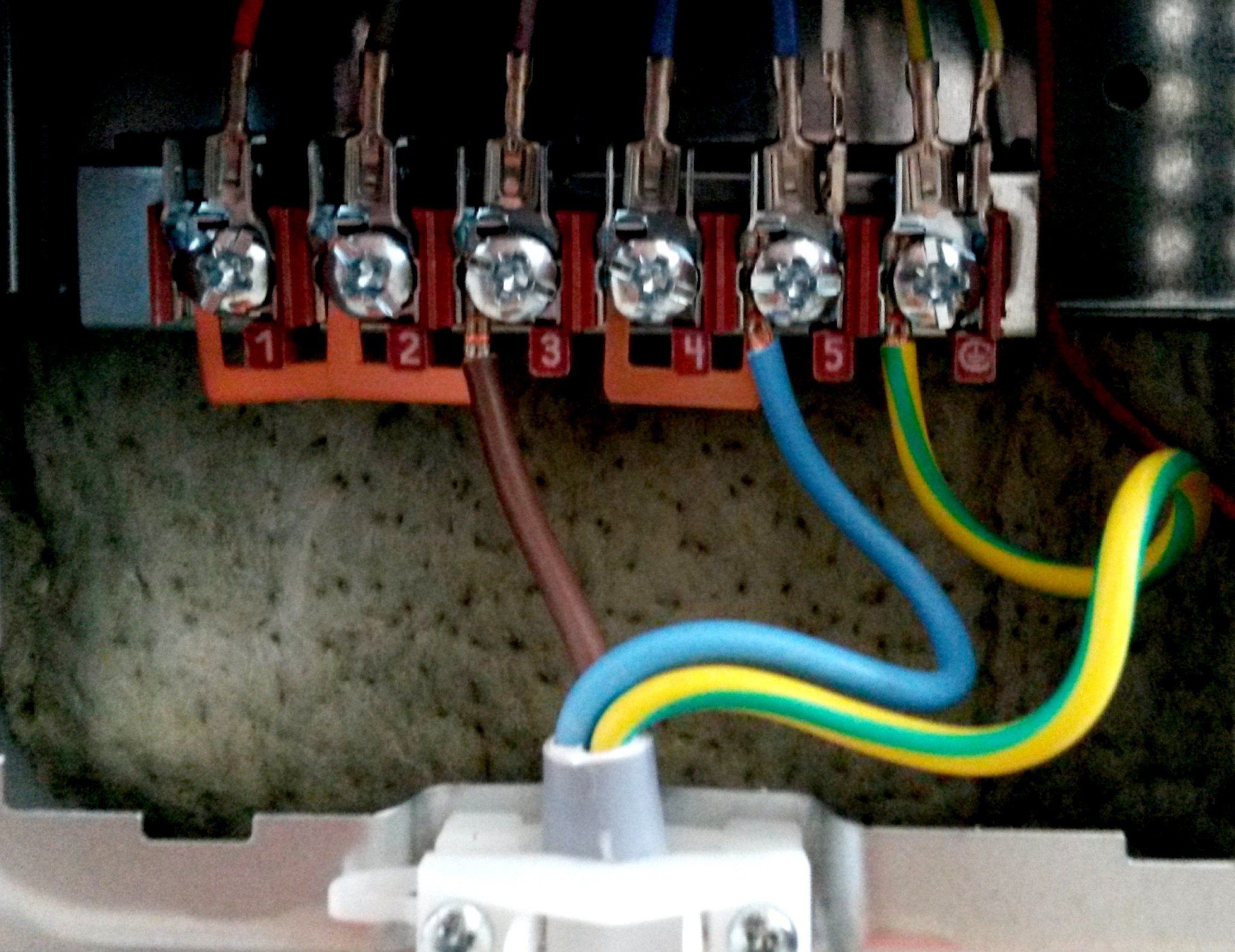

Köper man en spis för 230V, 25A och vill ansluta 3-fas 16A måste kabeln och kontaktdonet bytas vilket innebär att man onödigt måste öppna apparatluckan på spisen och koppla bort den nu värdelösa 3-poliga kabeln med Norwesco-kontakt, koppla om byglarna på spisens plint och ansluta en 5-polig kabel med Perilex-kontakt.
Enligt elsäkerhetslagen är distributionen av produkter på fel marknad olaglig. Man får inte sälja brittisk kontakt och skicka med en adapter för Sverige. Helt enkelt för att elsäkerhet är summan av allt skräp som smittar de svenska hemmen och tar lång tid att utrota eller fås att växa bort om det spritts. Dvs inget fel med Norwesco och aktuell konfiguration, men den leder till mixtrande med kablar och plintar och ökar risken för att i bästa fall kunniga och i värsta fall okunniga kopplar fel.
Norwesco kontakt för 230V - inte så användbar i Sverige
Nästa ägare av ett hus kanske tvingas till fler ytterligheter och även om spisar modifieras av behörig elektriker som köper Perilex sladdställ och kopplar om plinten i spisen så leder det till sämre elsäkerhet då tillverkaren gör mycket bättre funktionskontroll av spisen tillsammans med rätt kopplad och dimensionerad kabel med CE-märkning. Dessutom bara onödigt extra jobb och ansvar för elektrikern som inte ska mixtra med apparatluckor och apparatplintar utan jobba med anläggningen dess dimensionering och uttag.
NOR - apparaten kopplad för 230V - notera också byglarna.

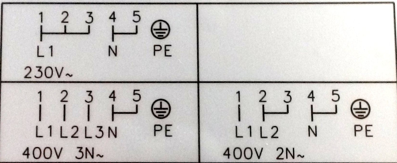

Spisen/apparaten har ofta flera inkopplingsmöjligheter så när du blivit pålurad en norsk spis så går det ju att rädda situationen med rätt kabel och kontakt ansluten till spisens plint, men bäst är att skicka tillbaka den till säljaren och välja produkter som är anpassade för marknaden.
Typiska koplingsmöjligheter på just detta objekt.
