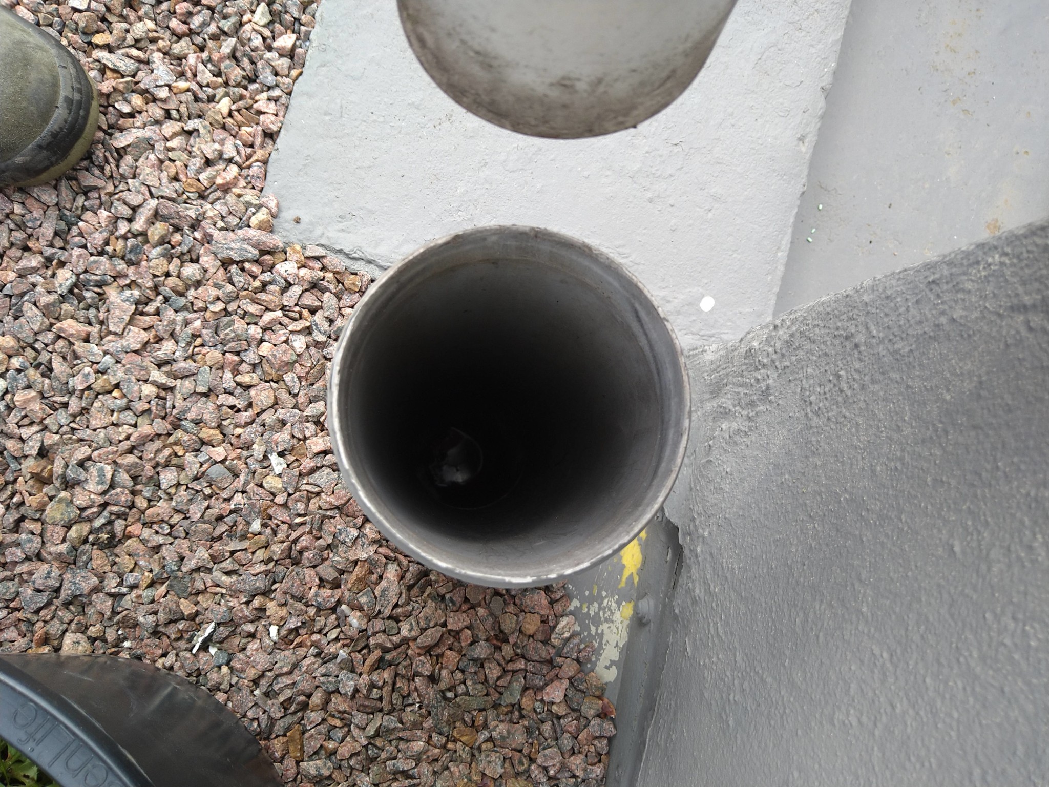

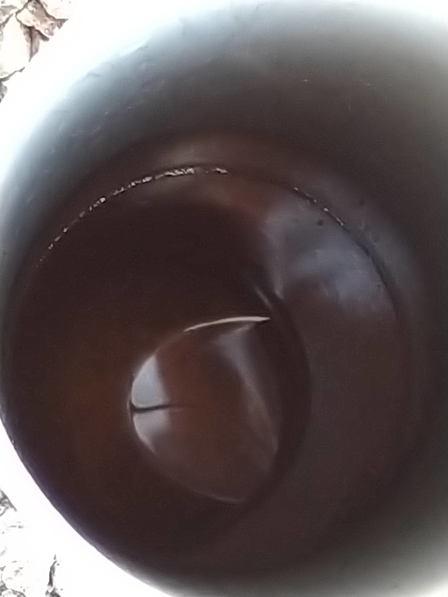

Hallå,
Jag rensade lövsil och noterade att jag kunde se en grumlig vattenspegel längst ner i röret som går ner i mark. Jag slamsög lite provisoriskt med våtdammsugare och fick upp slammigt vatten.
Jag slår i botten på röret med dammsugaren och det verkar vara en 90 graders sväng bort från huset, men jag varken ser eller känner exakt hur det ser ut där.
Är detta något att oroa sig för så att man borde undersöka närmare eller kanske slammsuga mer professionellt?
Jag gillade inte riktigt känslan av att det stod vatten nära grunden, men det kanske bara är några cm i botten på röret under nivån för svängen? Dränering är omgjord av förra ägaren och inte lastgammal (15 år?) så jag har inte börjat gruva mig för den i allmänhet än..
Tack för råd och tips!
Edit: när jag spolar ner med vattenslang så rinner det undan och jag kan inte se att nivån höjer sig.

Kanske är ett rör som leder till en liten stenkista i gräsmattan där grundvattnet just nu står högt p g a att det är vår?
Men fackmässigt ska det inte se ut så om man lägger en dagvattensledning idag. Rören läggs med fall så att de alltid står tomma.
