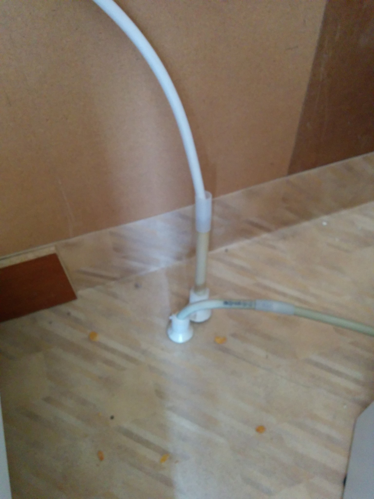

Renoverar köket och har precis rivit. Ser att elen till diskmaskinen samt elen till hällen kommer upp från golvet istället för väggen. Är det OK? Kan det förbli så eller måste det ändras? har inte tänkt ria upp golvet nämligen. Inte väggarna heller för den delen. Det har sedan dragits VP-rör genom skåpen för att komma fram till häll och diskmaskin, känns kontigt, eller gör man så?
Inte olagligt men inte det första man skulle göra kanske, känns som att det är el som kommit i efterhand man byggde dit Kök,
Man lägger helst kablarna under skåpen på väggen issåfall så att inte eventuell inredning går emot kablarna

Det ¨r nog rätt vanligt att det kommer upp ur golvet, men inet så där lånt ut från väggen. Hur ser det ut sedan? Det vi ser på bilden är ju inte klamrat, den ena ser ut att vara en kabel som kommer upp ur röret.

Ja, men den som är till hällen bör du ju behålla som Perilex. Den vill man ha två eller trefasmatning till.

Jodå lite dras om i väggarna. Men detta är inkommande för endast häll och diskmaskin och min fundering var om det är ok så eller om de prompt också måste gå i väggen. De ska stå på i stort sett samma ställe så just för dem kunde det vara samma lösning om det är juridiskt och tekniskt ok.
