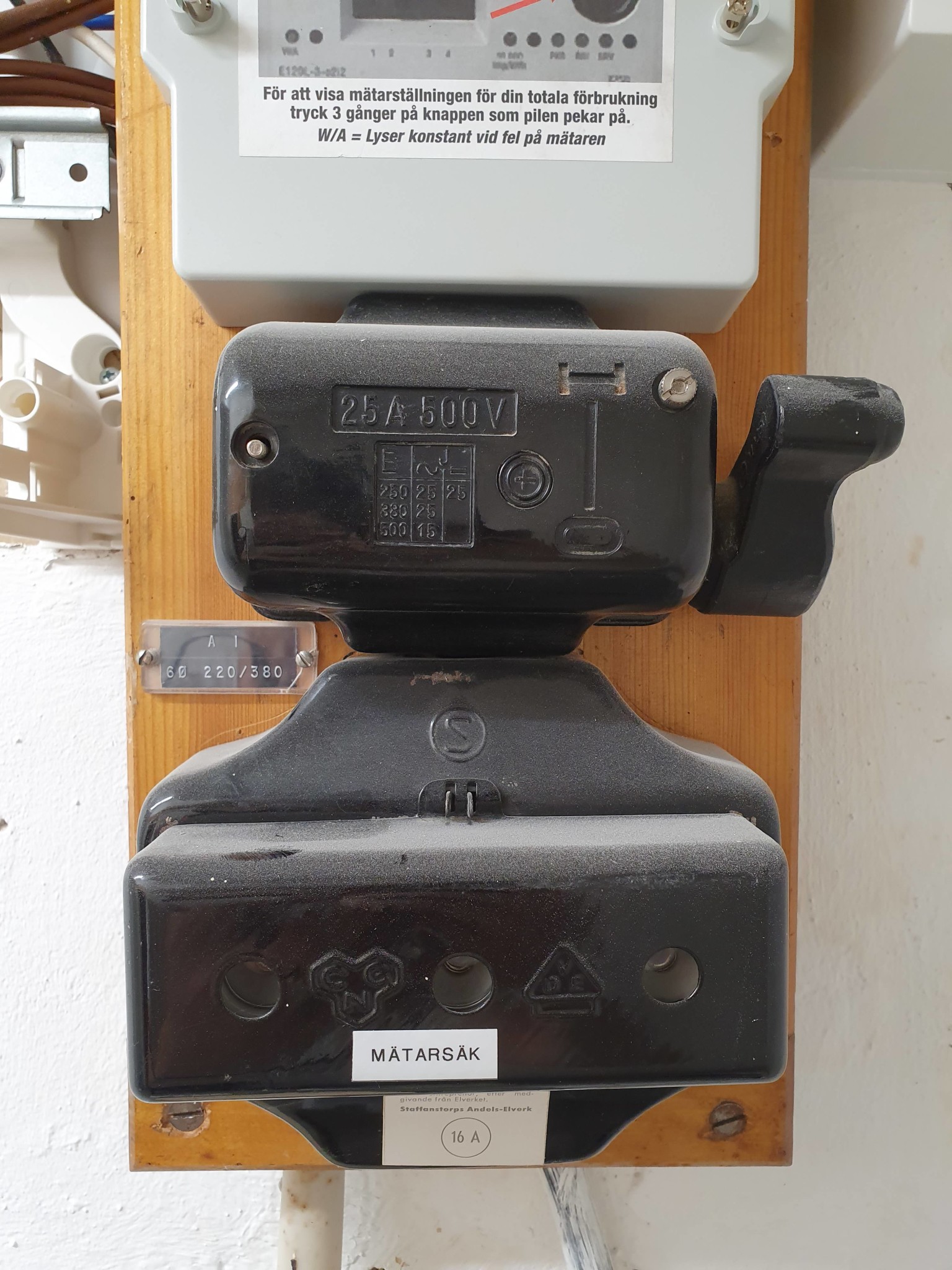

Bröt för första gången strömmen till hela anläggningen idag. Har en stor gammal brytare i bakelit efter huvudsäkringarna.
Bor på en gård med två ekonomibyggnader. Har en huvudcentral i bostadshuset, en mindre undercentral i ena ekonomibyggnaden och en större undercentral i andra ekonomibyggnaden (den undercentralen matar bl.a. värmesystemet).
Gjorde lite jobb på ena undercentralen och det var därför jag bröt allt.
När jobbet var klart slog jag på den stora huvudbrytaren igen.
Såg att lampor blinkad till, hörde hur datorer startade och stängdes av och hörde även robotdammsugaren säga "Charging" 3-4 gånger.
Det var som att strömmen kom och gick ett par gånger under några sekundet innan allt kom igång som vanligt.
Är detta normalt eller glapp i gamla huvudbrytaren?
Borde jag slagit på grupper efterhand istället för allt på en gång?

Det är ganska vanligt att gamla brytare som inte använts på åratal börjar glappa. Den behöver troligen bytas. Men du kan ju att motionera den ett par gånger. Gör det med alla förbrukare bortkopplade så att ingenting går sönder. Mät sedan att du har alla tre faser intakta efter brytaren.
