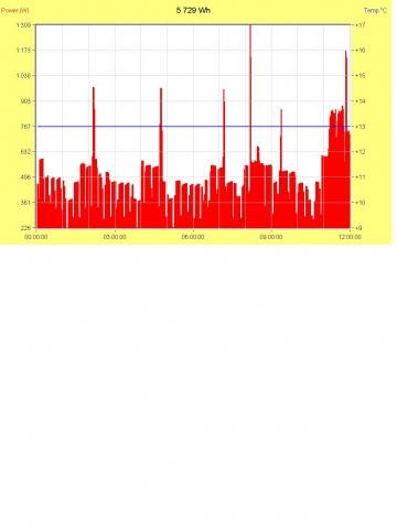

Handlar inte det hela egentligen om hur mätdatat presenteras och över hur lång tid mätningen av effekt integreras? En tillfällig strömspik kommer ju att ge en jättetopp i effektdiagramet om detta är baserat på sekundvisa mätsamples.
Energiförbrukningen är ju i slutändan det som är intressant. Utifrån detta är det ju bara att räkna ut medeleffekten under den mätta perioden. Då försvinner ju ev "spikar".
Kortfattat så går det via mitt 1-wirenätverk, en läsare sitter på huvudelmätaren som läser av blinktningar från dioden, den är sedan kopplad till en räknare. Jag använder programmet Beyond Measure för att göra grafen.Hampeman skrev:

Visst blir det mätfel med en tångampermeter, men mitt spel började med att jag undrade varför elmätaren snurrade så snabbt mitt i sommaren och bara jag var hemma. och den effekt du läser av på elmätaren betalar du för. Så jag började stänga av alt jag hittade, och mätaren fortsatte snurra. Det var väldigt lärorikt

Jag har också köpt en anordning som registrerar blinkningarna på elmätaren. Jag har satt in en äldre energisnål dator vars enda uppgift hittills är att logga elförbrukningen. Från den påklistrade dosan framför blinkdioden på elmätaren går en 15 meter lång kabel till datorns COM-1 - port. Jag var i början förvånad över att basförbrukningen under nattetid, i mitt tycke var så hög som den var. Därför började jag kolla vilka olika förbrukare som var inblandade. Det visade sig att allt stämde. Energiförbrukningen över tid blir helt lika på elmätaren och loggningsanordningen. Märkeffekten på de olika förbrukarna stämmer också med loggningen. Datorprogrammet har bl.a. en funktion där man kan göra en relativ mätning och på så sätt se effekten på en enskild apparat genom att slå på och av apparaten. Genom att studera diagrammet från loggningen har jag blivit bra på att identifiera vilka förbrukare som går på eller slår av. De lättaste att känna igen är vattenkokaren och tvättmaskinen. Vattenkokaren med sin stora effekt men korta inkopplingstid. Tvättmaskinen med sin pulserande effekt som uppstår då rotationsriktningen på tvättrumman ändras. Även luftvärmepumpen är speciell med sina återkommande avfrostningsperioder då effekten sjunker något. Jag var förvånad att kyl och frys drar så litet. Jag har flera cirkulationspumpar vars förbrukning ligger på hela eldningssäsongen. Under sommartid använder jag ett tidrelä så att pumpningen är igång fem minuter varje dygn för att pumpmotorn inte skall kärva fast. Jag har haft god hjälp av loggningen för att bli mer energimedveten och försöka sänka elkostnaderna. Jag känner idag att loggningen är pålitlig, men jag var kritisk och misstänksam i början. Jag tror att det är viktigt att man gör någon koll för att övertyga sig om, huruvida det mäter fel eller rätt. Eftersom elmätaren bara skall, och är gjord för att registrera aktiv (verklig) energiförbrukning kan egna mätningar av ström och spänning bli missvisande om belastningen inte är helt resistiv. En vanlig glödlampa, en vattenkokare och en elektrisk varvattenberedare är exempel på resistiva laster. De flesta av övriga belastningar har någon reaktiv komponent som skapar ström men inte någon registrerad energiförbrukning på elmätaren. Detta nämndes också i tidigare inlägg vilket är bra.
