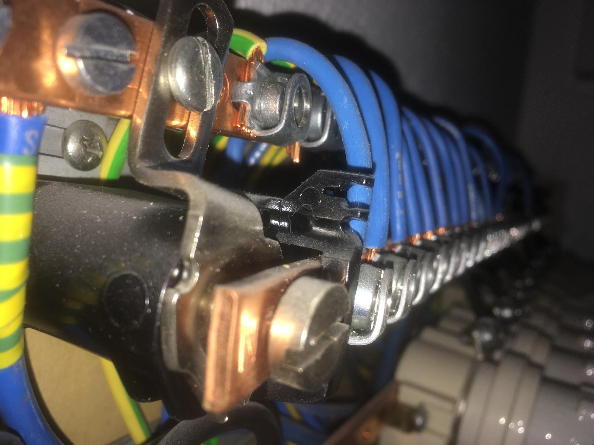

Tittade in i elskåpet av märket Asea idag.
För ca 15 år sen installerade Elektriker en JFB.
Frågan är om den har fungerat sen dess då jag nu ser att det sitter bygel mellan Noll o Neutral kvar.
Men det ser iof ut som att han lossat skruven på nollskenan och bänt upp skenan från bygeln.
Så det kanske fungerar?
Är detta brukligt att göra så eller kanske bara slött att inte skruvat bort bygeln helt?

Ser skumt ut. Kan du lägga upp någon bild på jordfelsbrytaren. Bra om de syns hur inkommande och utgående är kopplat på jordfelsbrytaren. Och vilka skenor resp. är kopplade.

Som Elmont skriver så bryts förbindelsen mellan noll och jordskena när skruven lossas
Den ska inte tas bort

Det får nog sägas vara brukligt, konstruktionen är sådan att när man skruvar upp nollskruven så tvingas skenorna isär (normalt sett... åtminstone i alla centraler jag satt JFB i).Elstar skrev:
Så jag skruvar ur nollskruven relativt ordentligt och lämnar så, då går det att återställa också (vilket aldrig händer förvisso).
Jäkligt prydligt såg det ut med nolledarna i din central ...
(Och den gamla, normala för den tiden (fel)märkningen av PEN, blå ... Här kompletterad med gulgrön tape, bra!)
Skulle dock inte kalla det felmärkning då färgstandarden i kablarna såg ut så en period, brukar själv märka denna grön/gul även om det inte är korrekt med dagens standard.Mikael_L skrev:
