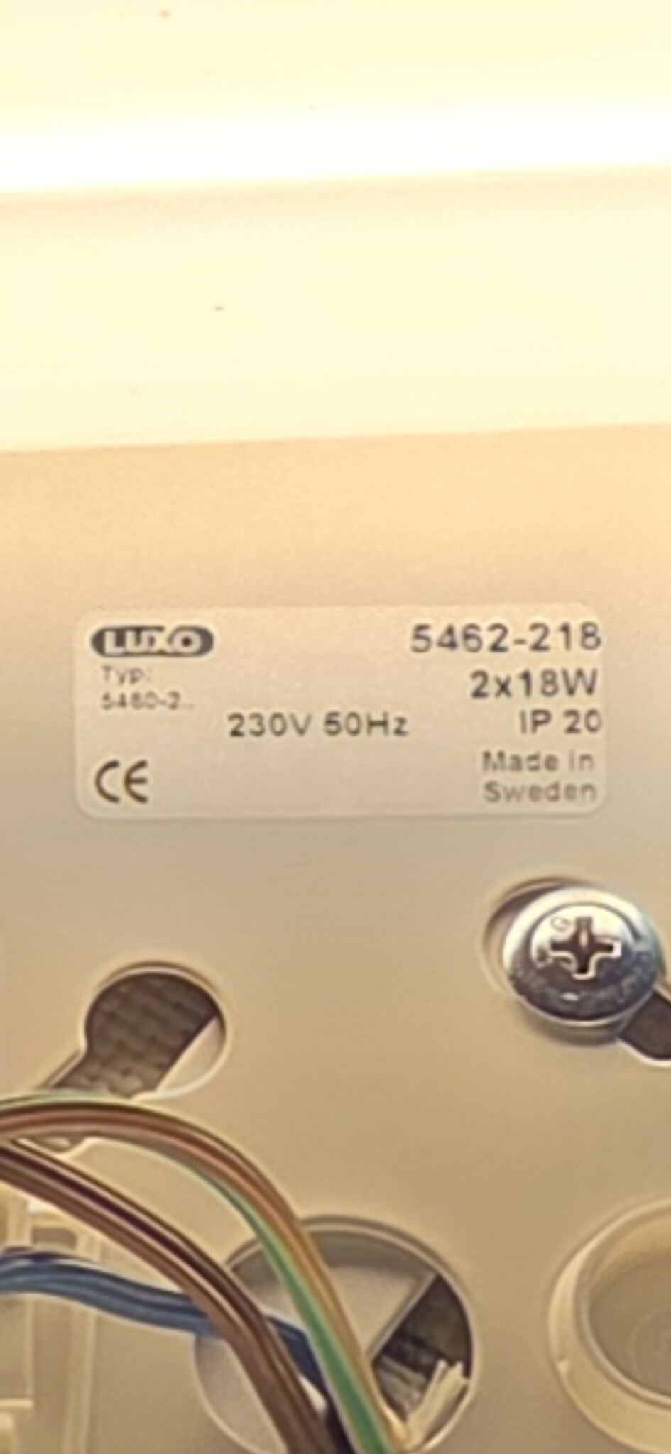

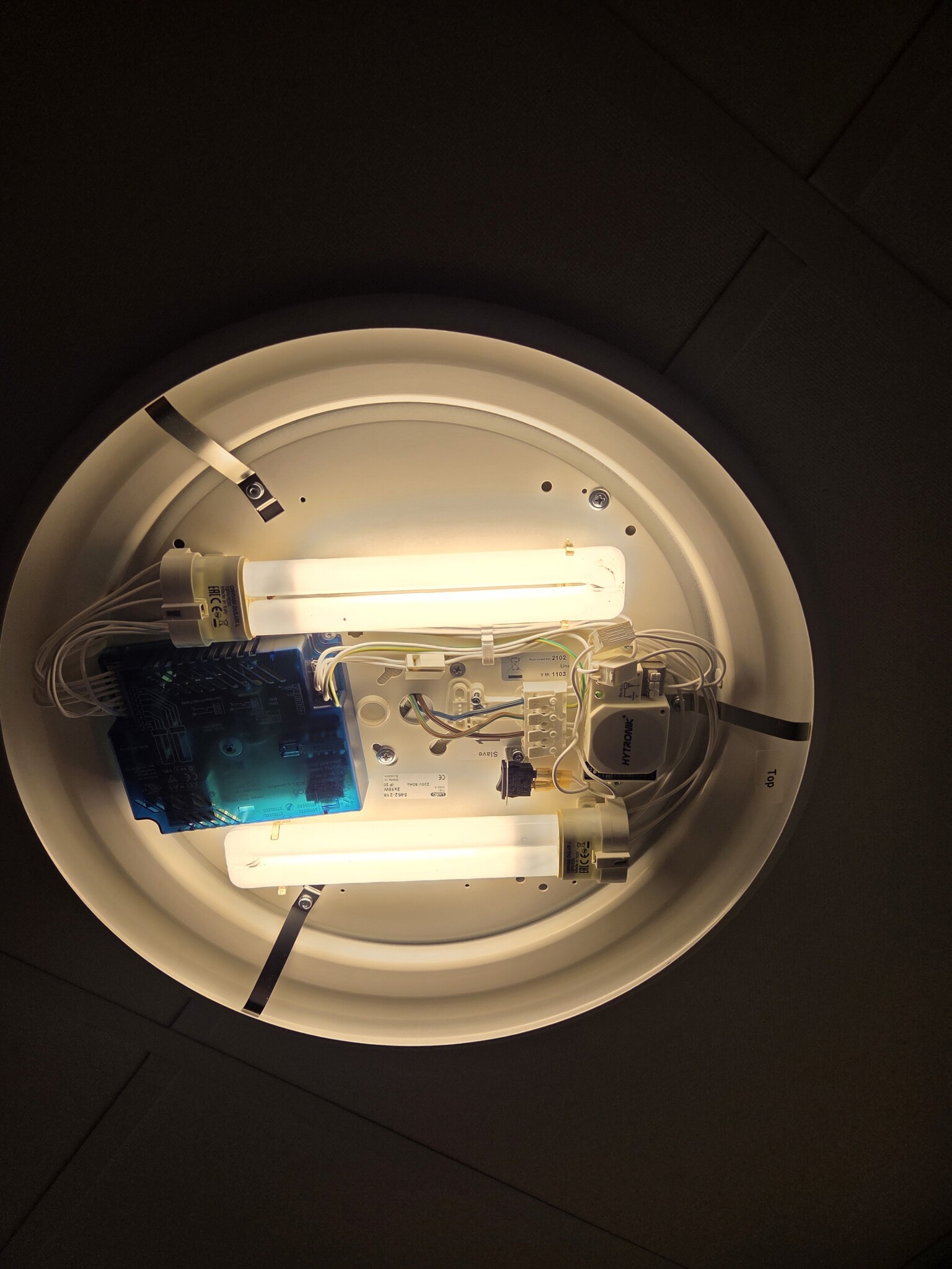

I min bostadsrättsförening så har vi haft ett par armaturer vars lampor slocknar efter några månader. Jag misstänker att man har satt dit fel lampor eller att dimningsfunktionen snabbar på processen. I alla fall så har vår förvaltare sagt att man inte längre kan köpa den korrekta lamptypen och att vi bör byta ut alla 40ish armaturer i byggnaden. Jag undrar om det verkligen kan stämma?

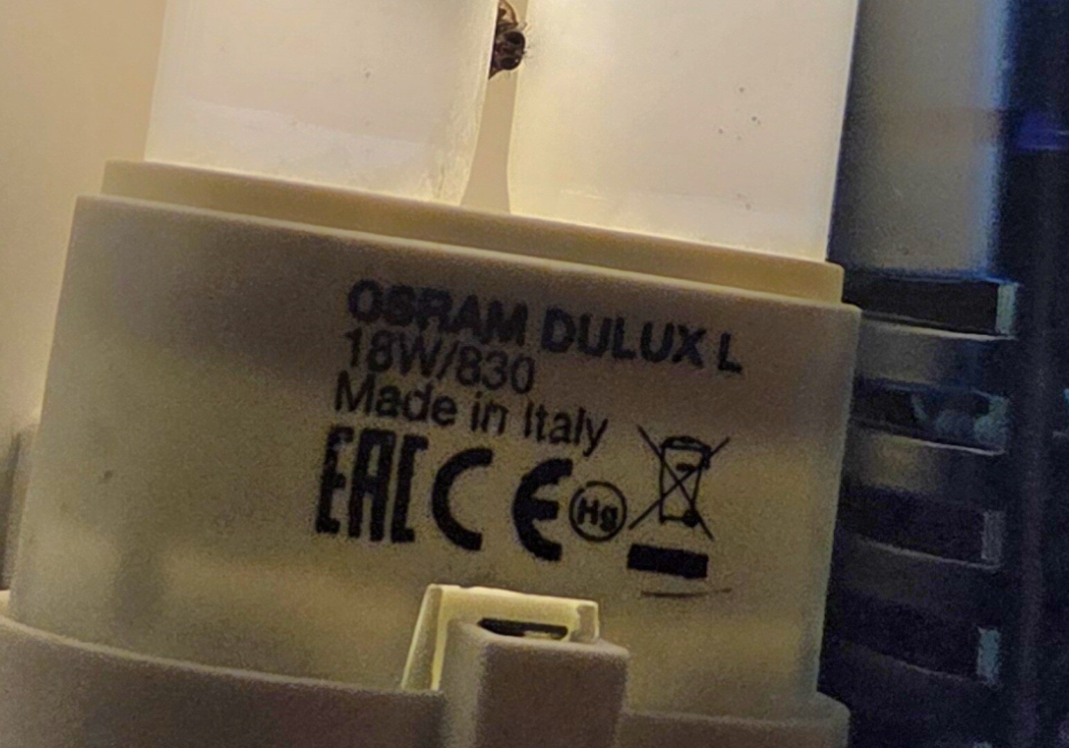

Lamporna är av typen Osram Dulux L 18W 830. Jag antar att dessa inte är LED utan fluorescerande men att det finns LED ersättningslampor?

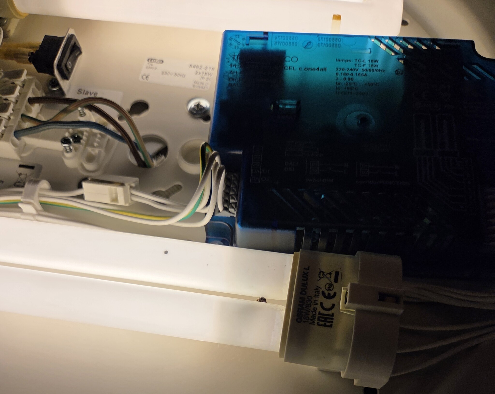

Finns LED-ersättare för DULUX, men huruvida de är kompatibla med armaturens drivdon låter jag vara osagt (du får kolla i tabellerna på sidan).

Går ju alltid att bygga om armaturen för direktdrift, men vette f-n om det går att få dimbart och sen har du ju frågan om regeluppfyllnad vid konvertering.

Dimningsläget har varit på konstant och vid rörelse så blir lampan ännu ljusare. Men efter att ett par lampor slutade fungera så stängde elektrikern av dimningsfunktionen och nu lyser vissa lampor konstant på "maxnivå".

Hittar du LED-ersättare till DULUX behöver du inte ens en elektriker utan byter själv. Två om dagen då är det gjort snart.

Plejd skulle jag råda er att undvika. Det är inte säkert att ni kan byta ut något som går sönder i framtiden då de använder ett eget, stängt protokoll för kommunikation. D.v.s. än värre än att ljuskällorna till era nuvarande armaturer är svåra att få tag på.G Gothenburg skrev:
Jag hade bytt till nya "dumma" armaturer. Vill man ha någon intelligens i detta fallet skulle jag tro att det är bättre att placera den vid nuvarande styrning, och förstås att använda någon standard som man vet fungerar i framtiden (zigbee, matter, knx ... ).
