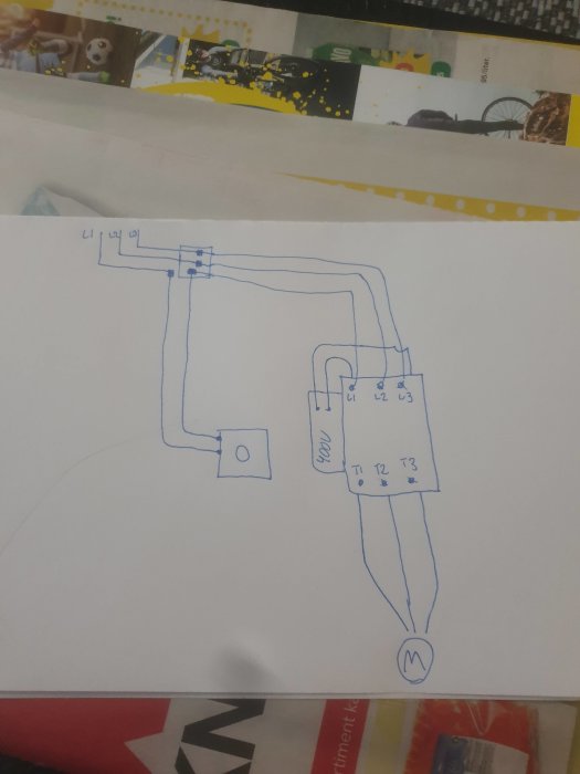

Har lite problem med en 3-fas maskin.
Start & stopp + nödstopp.
Maskinen går ej att starta när nödstoppen är intryckt(vilket är bra) men när maskinen är i drift så stannar den ej med nödstopp.
Jag har kopplat nödstoppen i serie med underspänningsutlösaren (400v)
Måste man ha en separat kontaktor för nödstoppknappen eller ska det inte räcka med underspänningsutlösaren?

Exakt vilka enheter är det du har?
Exakt hur är allt kopplat?
Ta och rita upp exakt hur allt är kopplat å lägg upp här.

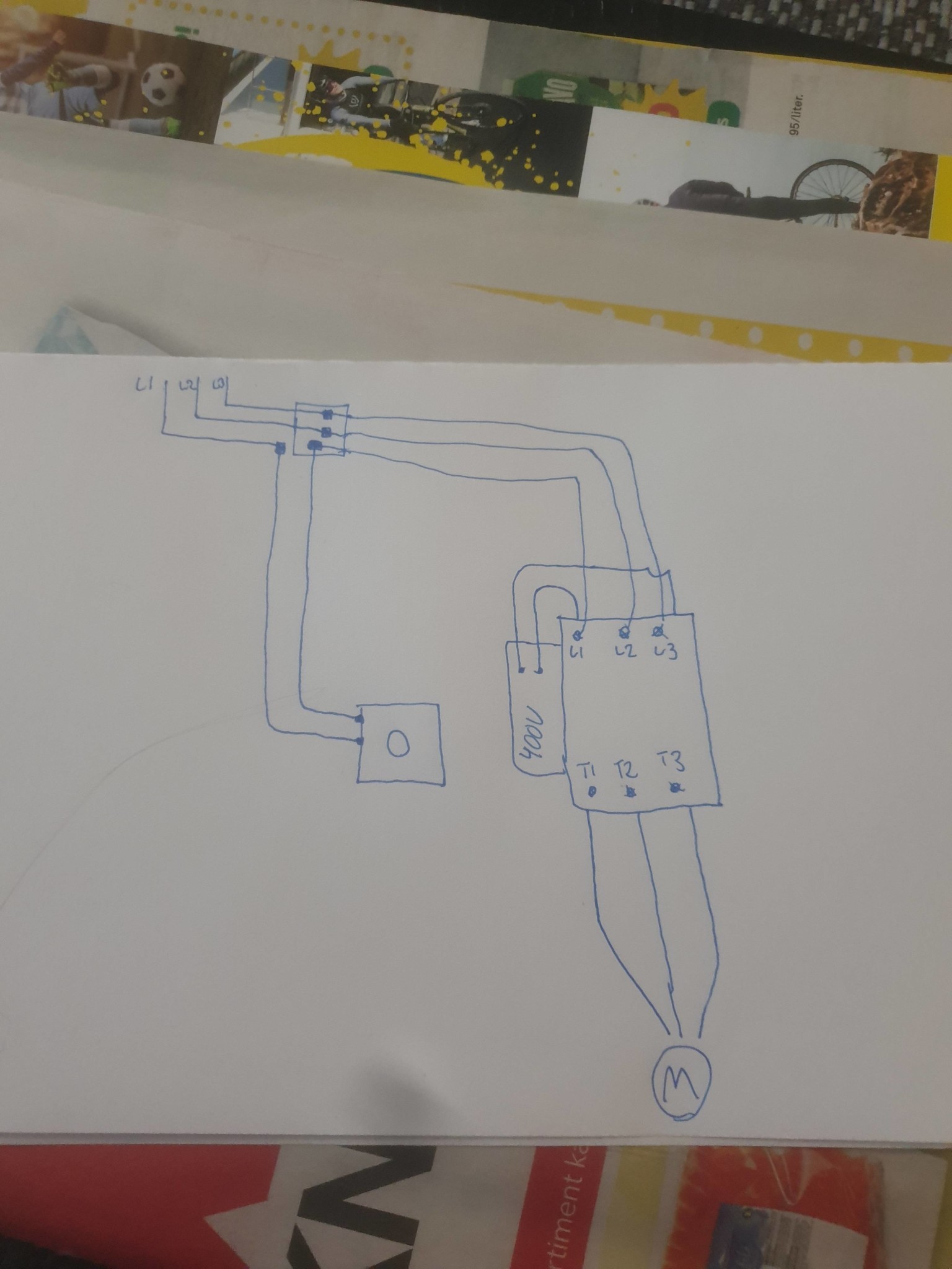

Du ska koppla din knapp i serie med det du skrivit 400V på. Utgå antingen från L1 eller L3.
Som du gjort nu är inte bra eftersom du kör motorn på två faser om du löser ut nödstoppet. Bra om motorskyddet är ok och fungerande i så fall. Att inte underspännimgen bryter beror på att den bakmatas via motorns lindningar när det väl är i drift. Så helt normalt att det beter sig som det gör.

Okej tack för svar! Trodde 400v spolen redan var rätt kopplad (beggad maskin)

Ja den spolen är rätt så om det bara är skydd mot underspänning man vill ha. När du kopplat din knapp dit också har du ett vanligt sätt att ordna nödstopp i enkla fall på små maskiner.

Okej :D dock så följde nödstoppen med, kan den varit ansluten mot en separat kontaktor före motorskyddet tidigare måntro?
