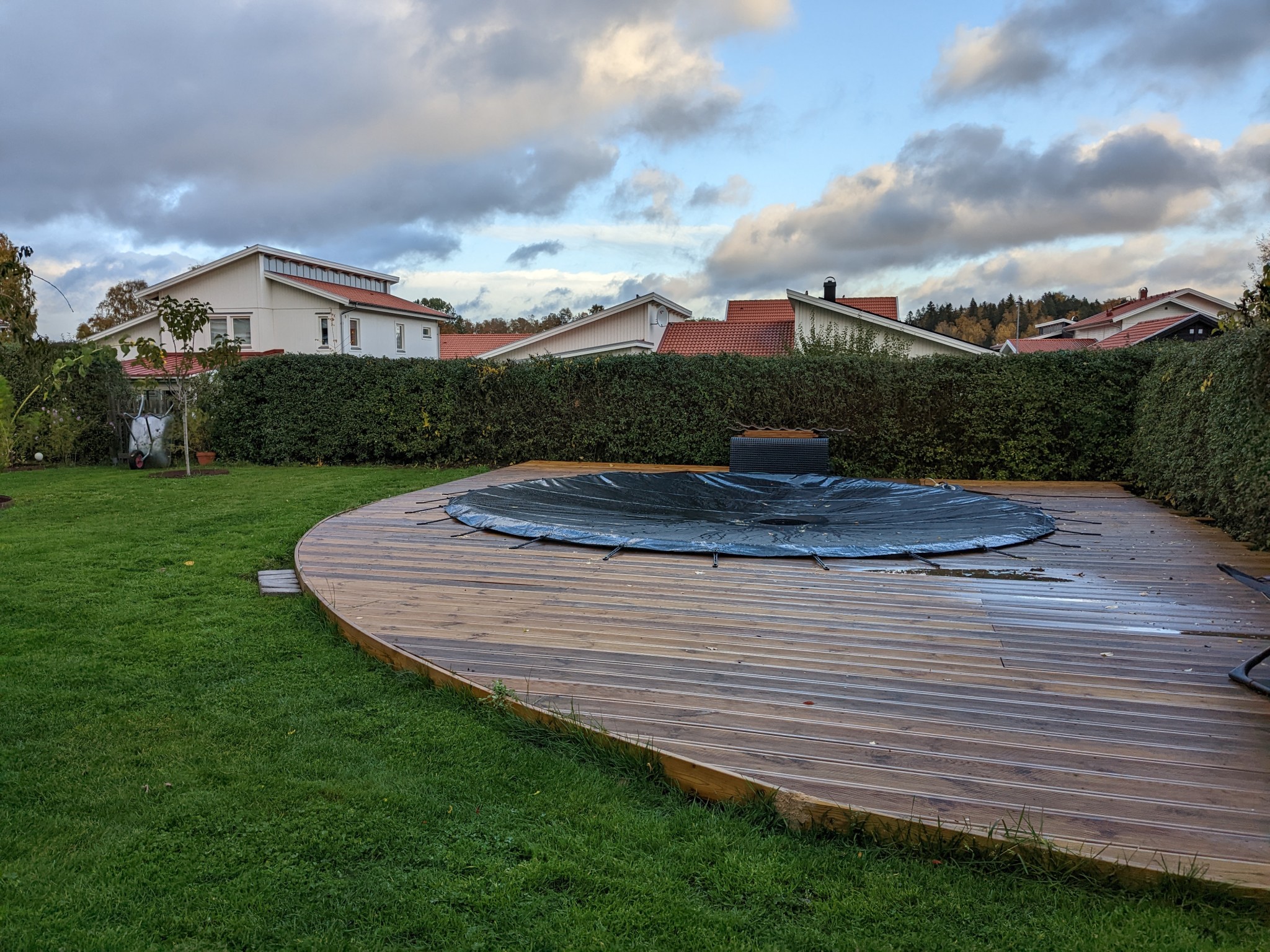

Hej
Det du försökt göra är satans svårt!
Ta en vattenslang och lägg ut den längs kanten och böj till den som du tycker tills du är nöjd, vilket kan ta många dagar och många öl ;-)
Att lägga dit plattor så altanen kommer i samma höjd som gräsmattan inbjuder till spring från gräsmattan rakt ner i poolen, kul men den blir skitig fort. Så fundera på natursten och lämpliga buskar som avskiljare, avsluta med din fris så kommer det där bli kanon!
Bra jobbat, och stort att stanna upp och bikta sig ;-)
Lycka till

Men däcket gör väl den tjänst du vill, yta för att gå i o ur badet och softa på i solstol. Bara bra att det inte är större, blir sterilt med för mycket däck i trädgård. Sen kör du växter längs kanten, om du som någon påpekade vill ha bukt utåt istf inåt kan du lätt göra det med växter. Välj efter eget intresse och nivå av skötsel, Lavendel, jordgubbsland eller annat. Avsluta med rabattkant, en i metall som går att böja kan du ju provlägga utan att gräva ned tills du hittar form som passar platsen och ögatD Deek skrev:I mina naiva tummen mitt i handen försök så har jag nu ställt till det. Drömmen och förhoppningen om ett trädäck med rundade former runt vår runda nergrävda badbalja behöver er experthjälp för att förverkligas.
Som inspiration har vi tittat på följande bland annat:
[länk]
[länk]
Inspirationen till trots så har vi nu ett halvfärdigt däck med osymmetriska former som inte gör någon glad. Det ser i våra ögon för j***igt ut.
Vi har inga ambitioner om en perfekt cirkel. Allt vi vill ha är utrymme att solstola på medans barnen badar medans vi undviker hårda vinklar.
Vi räknar kallt med att delar av bjälklaget behöver justeras samt trall kasseras. Frågan är hur det görs på ett smakfullt sätt som inte innebär jobb resten av sommaren.
Hjälp!
