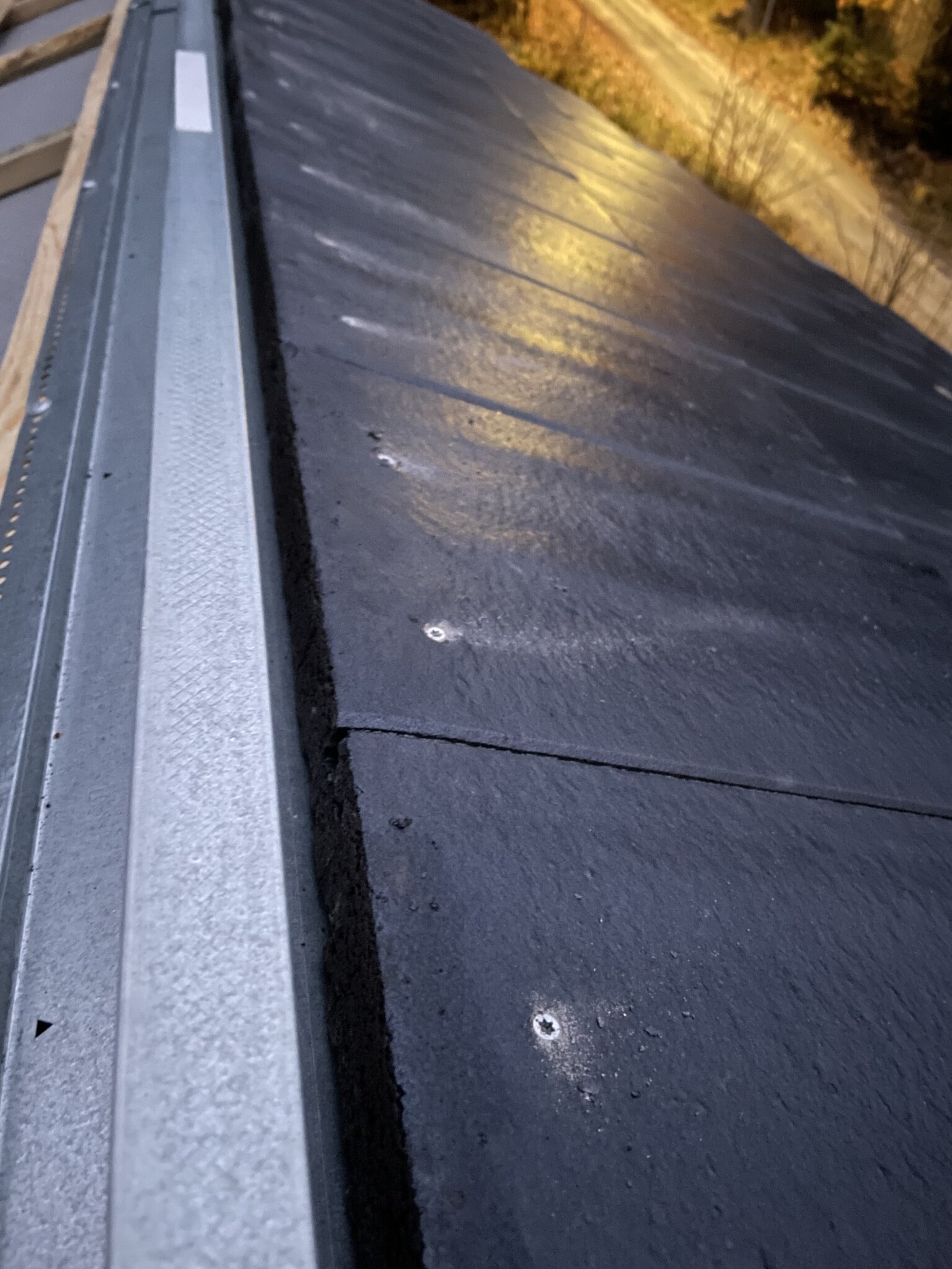

Jag håller på och lägger betongpannor, Benders Carisma och har kommit till nockpannorna. Jag har satt TJBs nockregel, se bild, i plåt, som för övrigt är extremt lätt att använda. Den är i princip helt tät. Nu förordar de även nocktätningsmatta, se bild, något som känns överkurs när regeln är tät.
Någon som kan ge ett motivering till att jag även ska använda rullen?
  • Nockregel av plåt monterad på ett tak med betongpannor under kvällstid.
  • Nocktätningsmatta i rulle från TJB, visad med röd och silverfärgad detaljerad struktur på en mörk bakgrund.
För att det inte ska blåsa i löv o dylikt under pannorna. Den skyddar även mot insekter

Jo, men nockregeln i plåt sluter helt tätt mot bärläkten och eftersom jag har carismapannor som är helt platta blir det inget utrymme för löv och insekter att ta sig in. Det känns lite tårta på tårta att ha duken också.
Ok men då har du ett större problem med att det inte luftar vid nocken alls

Inte om man skall tro på TJB​
Enl TJBs Beskrivning​
En modern kapningsfri och snabbmonterad produkt i stället för traditionell nockbräda. Montaget utgör så även möjlighet till ventilerad nocklösning.

Ja men där har du kupade pannor
