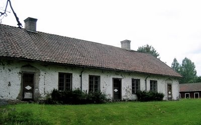

Vi har lagt om vårt tak. Under de enkupiga pannorna har vi lagt masonit och kraftigare läkt. Detta har inneburit att avståndet vid nock höjts och kommit längre ifrån varandra. Våra nockpannor som användes tidigare når inte längre över. Har någon erfarenhet av detta? Hur löser man det på bäst sätt. Finns det olika storlekar på nockpannor? Jag har varit inne på tanken att lägga klassisk nockbräda istället men är lite osäker. Tar gärna emot tips.
Vad låg det under pannorna innan?
Frågar för att vi har spån under betongen som vi ska byta mot lertegel.
Spånen låg kvar här också. Låt dom ligga! Det är av stort kulturvärde att ha dom kvar... För det mesta så försvinner dom i rask takt. Ta bort dina betongpannor... spika oljehärdad masonit direkt på den gamla läkten och sätt ny läkt på det. På så sätt har du ursprungstaket kvar. Luft mellan spån och masonit för att hålla extra tort. Tycker du ska lägga gamla handgjorda enkupiga pannor på ditt tak... Har nog varit det tidigare.

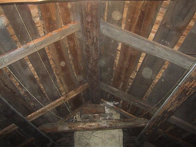

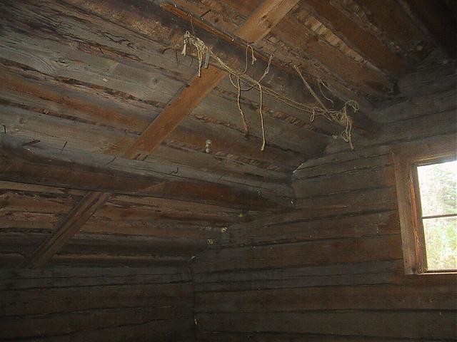

Ligger någonting i det, men jag vet än inte mycket om skicket på spånen. Det jag kan se från vinden ser ok ut men jag kan tänka mig att det ligger ett lager matjord av förmultnade löv;)
Men tar man bort det och lägger nya brädor kommer det att synas och jag tror inte det blir samma "känsla".:)
Intressant att se bilder av din vind. I mitt hus ligger spånen inte på bräder utan på smala läkt. Och eftersom gnagandet går sin gilla gång så är jag inte helt säker på hållfastheten hos dom läkten. Hur som helst. I mitt fall får taket vara som det är tills vidare. Spånen är murkna på vissa ställen vilket gör att det regnar in vid vissa vindar. Mitt mål, den dag jag lägger om taket är att inreda vinden, och då syns spånen hur som helst inte föränn den dag i en avlägsen framtid husets ägare får för sig att lägga om taket igen eller riva ut vindsinredningen. Så därför kan jag inte se någon poäng med att spara spånen annat än att man slipper jobbet med att ta bort dom.
