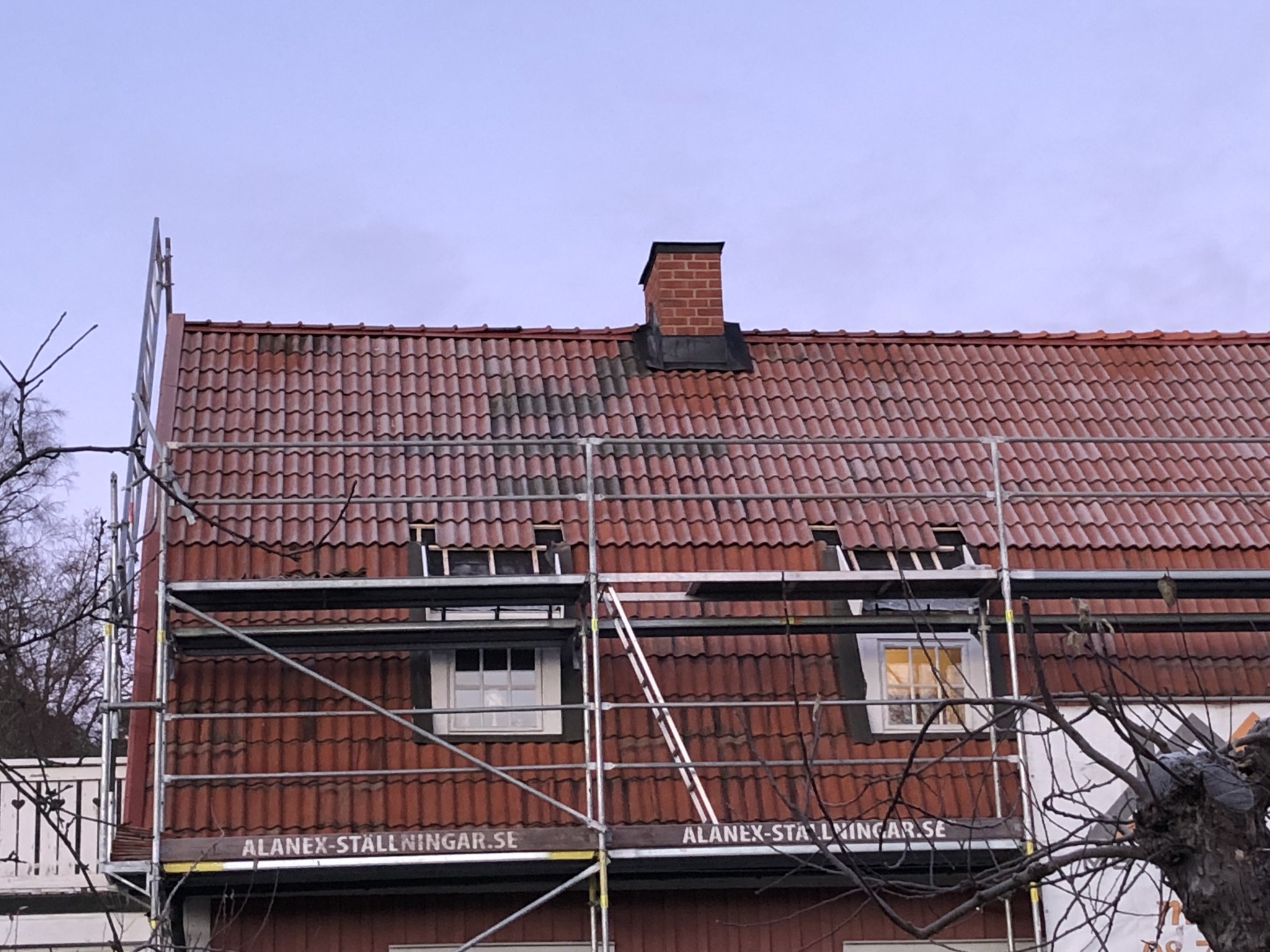

Har byggare som lägger om vårt tak och vi valde tidigt att vi ville ha nockpannor. Nu säger de att taket inte är helt rakt och de sista tegelpannorna kommer för långt ifrån ifall vi har nockpannor, mellanrummet är för stort. Mellanrummet varierar över taket då det inte är rakt. Troligen pga av gamla sättningar. De har nu sagt att vi behöver ha nockplåt och kan eventuellt sätta nockpannor på detta. Är inte helt nöjd med detta. Se bilder.
Går det inte lösa detta mellanrum på någon bra sätt så att man kan ha endast nockpannor? Iallafall så att nockplåten inte syns så tydligt.

Jag kan givetvis ha fel här, men jag gissar att de har läktat fel. Stämmer inte tegelraderna perfekt mot nock så kan man få till det med extra rad, att kapa nedkanter på tegelraden i brytningen och även etablera en ny nocklinje för att ”ljuga till” en rak nock även om huset har satt sig.
nu när det upptäckts först när några kg tegel redan ligger på taket så vill de hämta hem den här potentiella katastrofen med att du ska acceptera nockplåt.
Slut på lekmannabedömning.
